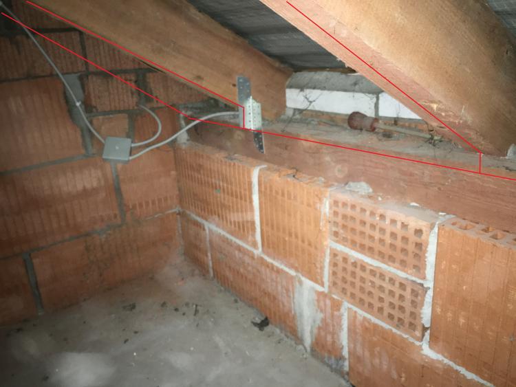

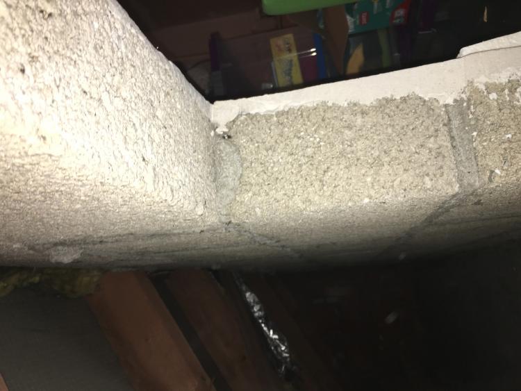

    Hallo Bauexperten,
    ich habe vor unseren Drempel zu dämmen, da das Zimmer meiner Tochter aktuell an der Kniestockwand sehr kalt ist und zweitens die Zimmer im Erdgeschoss unter dem Drempelboden von oben kalt "ziehen".
    Im Anhang habe ich ein paar Fotos angehängt wie das ganze im Drempel bei mir aussieht. Ich habe bisher zwei Personen gefragt wie ich es machen soll und bekam 2 unterschiedliche Vorschläge:
    1. Kalziumsilikatplatten an alle Außenwände anbringen und eine Zwischensparrendämmung mit Dampfbremsfolie
    2. Zwischensparrendämmung mit Alukaschierung die an die Sparren getackert wird und Styrodurplatten auf den Boden verlegen
    Ich gehe davon aus ich bekomme hier noch weitere Möglichkeiten, mir stellt sich die Frage, was ist kosten- und bauoptimal und kann auch ein durchschnittlich begabter Privathandwerker (wie ich) selbst anbringen?
    Ich freue mich auf die Vorschläge und Erklärungen, vielen Dank :28:
    Viele Grüße
    Rouven

    was ist die schwarze Bahn über den Sparren?
    Kennst du die sd-Werte dieser Bahn?
    Welches Material haben die beiden sichtbaren Wände?
    Kennst du U-Wert der Wände?
    Der sichtbare Boden ist aus Beton !?
    Wie sieht es im Raum deiner Tochter aus?
    Wie ist dort der Dachaufbau?
    Das Dach ist wie belüftet?

    Zuallererst ,solltest du mal die Steine Verputzen , auch wenn es nur "Pinselputz" ist , somit hast Du schonmal die Luftdichheit des Mauerwerks hergestellt und eine Grundlage für die Verklebung der Dampfbremse an den Giebelwänden. Dann würde ich als nächstes die Dämmung zwischen den Sparren einbauen , am sinnvollsten , 180mm WLG 035 . Je nach vorhandener Unterspannbahn , vlt muss es auch weniger sein .
    Was ist da für eine Unterspannbahn verlegt ???
    Dann Dampfbrems drüber , sauber angeschlossen und verklebt ´, dann sollte das Thema erledigt sein . Evtl kannst Du ja auch noch eine Mineralwolle auf die Decke verlegen .
    Wichtig ist die Luft und Winddichtigkeit , man muss aber auch die Wasserdampdiffusion betrachten , bzw den gesamten Dachaufbau / Querschnitt.

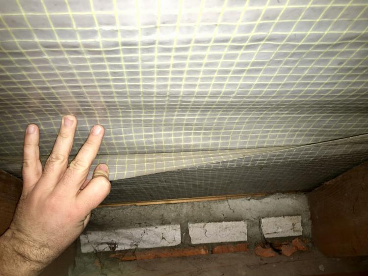

    Das ist eine Art Folie unter den Ziegeln
    Nein, ist von 1979, haben das Haus so gekauft

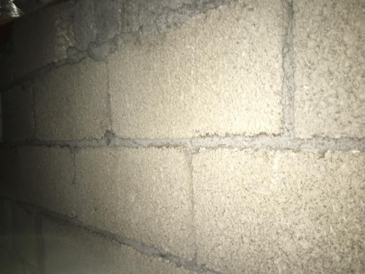

    Rote Steine 30cm Poroton, "weißgraue" Wand Richtung Innenzimmer keine Ahnung
    Nein
    Ja

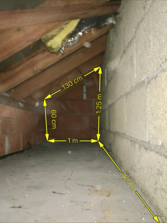

    Der ist direkt hinter der weißgrauen Wand, da habe ich bei der Innenrenovierung Regips an die Wände und Denke. Die Dachschräge ist mit der auf dem Foto sichtbaren Isolierung/alukaschiert gefüllt
    Soweit ich es sehe ist da die alukaschierte Isolierung drin. Die Zwischendecke zum Dachboden habe ich eine mit Isover Zwischensparren gedämmt. Dachboden ist vom Dach her ungedämmt.
    Das ist so undicht dass normaler Luftzug rein geht.
    Ich hoffe ich kommt es in meiner laienhaften Sprache einigermaßen erklären :-)

    Kalk -Zement-putz wäre imho das geeigneteste . Mineralwolle ist einfacher zu verlegen . Aber wenn du die Dachschrägen ordentlich gedämmt hast , und alles Dicht ist , kann evtl auch darauf verzichtet werden .

    Steht auf der schwarzen Folie nichts drauf. Kein Stempel?

    Ich habe auch überlegt , was das sein könnte , sah erst aus wie Gitterfolie , aber die ist nicht schwarz . Ich glaube von Kl*ber gab es mal eine bituminierte U-Bahn , weis aber nicht ob es die da schon gab . Vielleicht ist es ja eine R500 Dachpappe .
    Das werden wir aber schwerlich erraten können .

    Also die Folie ist nicht schwarz sondern grau und hat eine gitteroptik. Ich werde morgen mal nach einer Beschriftung darauf schauen und melde mich.

    Also bin eben nochmal rein gekrabbelt. Hier drei Fotos. Einmal von der Folie unter den Ziegeln. Schriftzug habe ich keinen gefunden. Diese gitterfolie ist unter den Ziegeln am ganzen Dach verlegt.
    Zweite Fotos ist die Wand zu den zimmern. Es war die Frage nach dem Material. Es ist ein grauer Stein. Wandstärke ca. 15cm

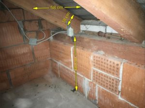

    Hallo Profis, was meint ihn nun wenn ihr die restlichen Bilder seht?

    Guten Morgen , Irgendwie bist Du aus dem Fokus geraten , aber Danke das Du Dich nochmal meldest .
    Also , wenn diese Folie , die Dragofol von Dörken sein sollte , dann wäre das schon mal ein Anhaltspunkt .
    DIE Frage ist aber nun , kann man die aktuellen Werte für eine Bahn von 1979 hernehmen ? Ich weis es nicht .
    Aber mit den Aktuellen werten der BAhn die bei U_Wert.*** zur verfügung stehen , sollte es mit einer Dampfbremse zw 100 und 100m Sd-Wert ,oder eine Feuchtevariablen DB funktionieren ,
    wobei ich da eher zu einer mit variablen Sd Wert tendieren würde , Zb Intel*o ( Plus ) von Pr* Cli*a , aber das wird sicher von der Verfügbarkeit in Deiner Region abhängen .

    Also ich versuche mal zusammen zu fassen:
    1. Wand zu den Zimmern mit Kalk-Zement-Putz glatt verputzen
    2. Zwischensparrendämmung mit 180mm WLG 035 (ggf. dünner)
    3. Dampfbremse 100m Sd-Wert oder feuchtevariable DB (eher variabel) dicht drüber
    4. Mineralwolle auf den Boden
    Welche Produkte (Dämmung, Folie und Mineralwolle) könnt Ihr mir bzgl. Preis/Leistung empfehlen? Da gibt es ja wahrscheinlich auch größere Unterschiede und das teuerste ist sicher nicht immer das beste, oder?
    Und noch eine Frage bzgl. der Folie, wie bekommt man die Dicht? Auf was muss ich da achten? Klebe ich die einfach an den Wänden seitlich, oben und unten fest (sh. rote Linien Foto)? Wenn ja mit was für einem Kleber? Tackere ich es in die Sparren? Wie bekomme ich es an den Tackerstellen wieder dicht? Klebeband drüber?

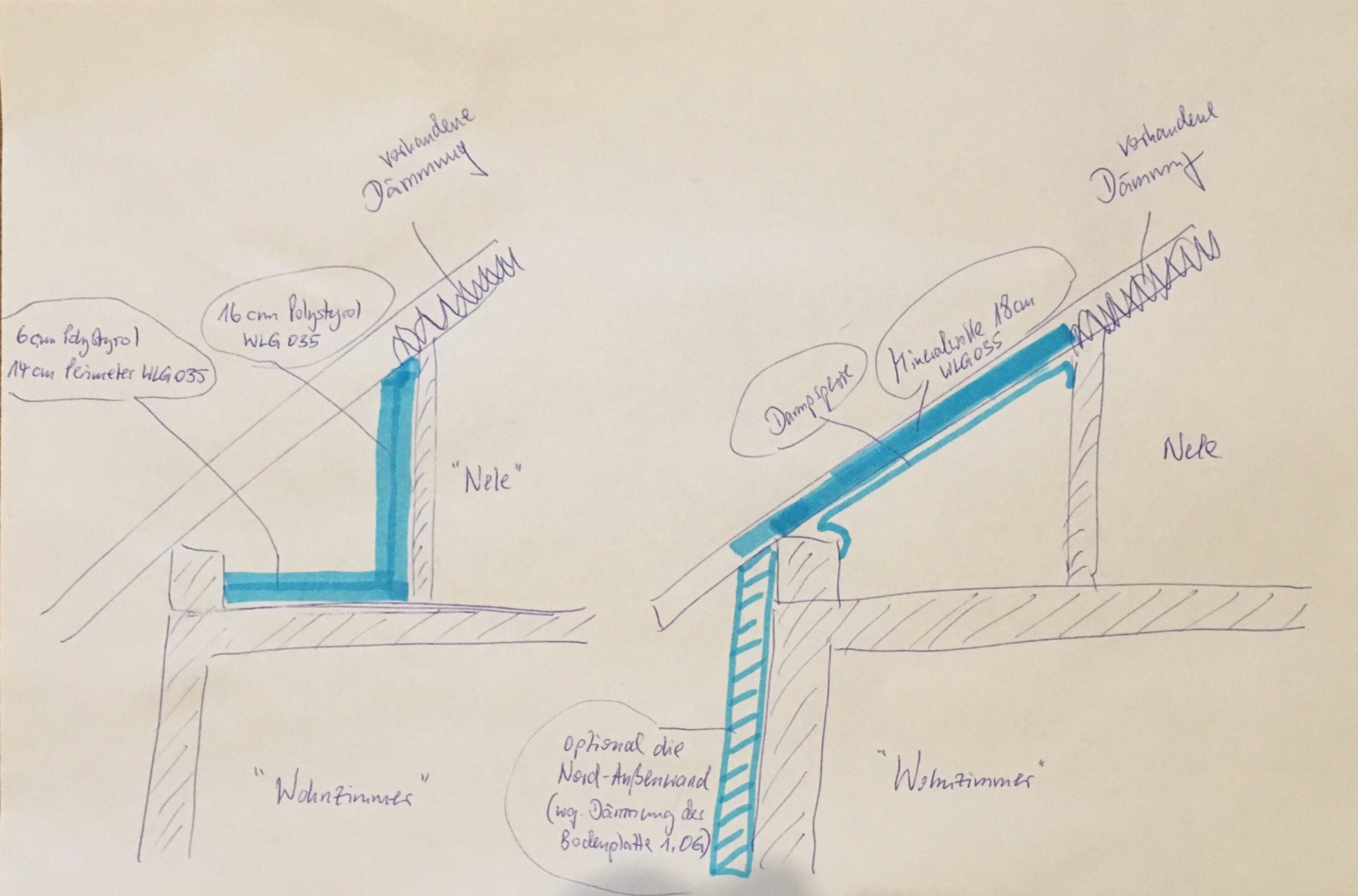

    ich habe nun zwei verschiedenen Angebote von Stukkateuren:
    1. Dämmung des Bodens und der Wand zum Kinderzimmer
    2. Dämmung des Dachs (Zwischensparren und Dampfsperre), optional Dämmung der kompletten Nord-Außenwand, falls die Dämmung des Dachs noch nicht genügt. Der Handwerker meinte, dass die Bodenplatte von der Außenwand her kalt wird und da das Dach ggf. nicht ausreicht.
    Bild sh. anbei.
    Ich bin nun unschlüssig was ich tun soll, bitte um eure kurze Meinung, danke.

    das sind wahrscheinlich Bimssteine.
