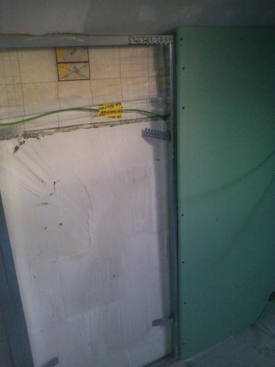

Diskutiere Drempel | Folie zwischen Drempelwand und GKP? im Trockenbau Forum im Bereich Neubau; Hallo zusammen, muss zwischen Drempel und Gipskarton noch eine Dampfbremse gezogen werden? Die Drempelwand ist die Aussenwand ohne WDVS...

    muss zwischen Drempel und Gipskarton noch eine Dampfbremse gezogen werden? Die Drempelwand ist die Aussenwand ohne WDVS (Poroton T10). Leider müssen GKP davor, weil nicht bis zur Decke verputzt werden konnte.
    Danke

    Normal würd ich sagen: Nein... Das passt so. Sonst müsstest du vor eine Schrankwand auch eine Dampfsperre machen...

    und innen unverputzt ?

    Danke für eure Antworten.
    Ja, die Innenseiten der Wände sind 'dünn' (1-2 mm) überputzt und die Fugen geschlossen.

    hier musst du eine DB / DS anbringen, da die Putzstärke 15 mm betragen muss, was hier aber nicht gegeben ist,

    Wegen der Luftdichtheit? Oder gibt es noch andere Gründe?

    ja, oder die Folie bis auf den Rohfussboden runter ziehen und da luftdicht abschliessen

    Mhhh, das habe ich schon befürchtet :-/ der Estrich ist schon drin, dann muss ich die Folie ordentlich darauf abschliessen.

    Tjaaa, das liebe und leidige Thema Luchtdichtigkeit.
    Wer plant, wer überwacht, was ist bei wem ausgeschrieben?

    Ja, es gibt einen Planer :-/ Er ist der Meinung das durch den vorhandenen Putz (1-2 mm) die Luftdichtigkeit hergestellt ist.

    Dann dem "Planer" mal ordentlich auf die Füße treten.

    die Folie auf dem Estrich abkleben bringt nichts, dann eben GK und Unterkonstruktion wieder ab und neu....

    Die Unterkonstruktion ist mit Montagekleber auf den Estrich geklebt. Ich würde die GKP jetzt wieder abbauen und eine Dampfbremse an die obere Dampfbremse ankleben und diese _zwischen_ Ständerwerk und GKP installieren inkl. Wandanschluss. Meint ihr das passt dann so?
