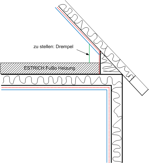

    Hallo Zusammen,
    also ich weiß nicht ob der Titel so richtig passt. Hätte gerne eine Expertenmeinung, ob ich beim Stellen des Drempels in unserem auszubauenden Dachgeschoss etwas beachten muss.
    Info zum Haus: gebaut 2008, Holzständerbauweise, Fertighaus. Wandaufbau: Gipskarton, Dampfsperre, OSB Platte, Dämmung/Holzständer, OSB Platte, Styropor, Außenputz. Nicht diffusionsoffen. Kniestock 0m.
    Anbei eine Skizze zum Dach. Rot = Dampfsperre, Blau = Gipskarton, Grün = schematisch die zu erstellende Drempelwand. Zwischen Dampfsperre und Sparren ist noch eine Schicht OSB Platten. Hinweis: Fußpfette ist nicht eingezeichnet, da ich nicht genau weiß, wo sie liegt. Sie liegt zumindest nicht auf der Decke ;)
    Der Heizestrich (FuBo Heizung) geht bis an die Dampfsperre, d.h. der Drempel wird so gestellt, dass der Heizestrich bis hinter die Drempelwand geht.
    Meine Frage ist, ob ich einfach einen Drempel mit Trockenbauprofilen stellen kann ohne dass ich mit Tauwasser oder sonstigen Problemen rechnen muss. Meine laienhafte Befürchtung ist, dass ich durch den Drempel die Luft dahinter "einschließe" und dadurch Probleme bekommen kann. Oder entgegengesetzt, dass ich durch den Drempel die Luft dahinter nicht mehr ausreichend erwärme und damit in Gefahr laufe den Taupunkt vor die Dampfsperre zu ziehen.
    Damit verbunden frage ich mich, ob es sinnvoll ist, den Drempel möglichst nahe an der Dampfsperre einzubauen und ggf. noch eine dünne Dämmschicht (20% Regel beachtend) vor die Dampfsperre (also zur Raumseite hin) legen soll. Oder vielleicht die Drempelwand mit Hinterlüftungsbohrungen versehen sollte.
    Weitere Frage wäre, ob der Aufbau der Drempelwand hinsichtlich Luftdichtigkeit relevant ist, z.B. ob es einen Unterschied macht, nur Gipskarton anzuschrauben oder eine dichtere Konstruktion mit OSB und Gipskarton -- weil ich dann ja nicht mehr die Empfehlung einhalte nach Außen hin immer weniger Luftdicht zu werden.
    Oder ob das alles egal ist und ich dem Drempel bauen kann wie ich will, auch hinsichtlich Abstand zur Dampfsperre. Macht es etwas aus, dass der Heizestrich hinter den Drempel reicht?

    Welchen Sperrwert hat die Dampfsperre?

    Dörken Delta Reflex Luft- und Dampfsperre
    Brandverhalten: Brandkl. E, schwer entflammbar B1
    Reißkraft: ca. 450/400 N / 5 cm
    SD-Wert: ca. 150 m

    Theoretisch könnte es zu einem Problem kommen, wenn Feuchtigkeit da eindringt, weil sie nach oben nicht wegkommt. Aber budder bei de Fische, es wird bei der Theorie bleiben. Wenn sie ganz sicher gehen wollen, dann schließen sie hinter ihrem Drempel eine zusätzliche Dampfsperre an, verbinden diese mit der verbauten und gut, entsprechend auf dem Estrich anschließen.
    Dort wird aber wohl niemals so viel Feuchtigkeit hingelangen, das es wirklich zum Schadensbild kommt. Ich vermute der Drempel wird mit Gipskarton verkleidet?

    Ja, der Drempel wird mit Gipskarton verkleidet. Ggf. mit OSB Platten wegen der Bruchsicherheit (Kinderzimmer) -- damit würde es nochmal dichter werden (wenn sauber verarbeitet).
    Ich kann auch gerne eine weitere Folie ziehen, wenn es hilft. Dass ich dann zwei gestaffelte dichte Ebenen mit eingeschlossener Luft habe, macht also nichts? Und der Heizestrich ist auch kein Problem?

    Verkleben Sie die OSB und schließen Sie diese entsprechend an die Dampfsperre an. 18mm OSB III dürfte da auslangen, ohne seperate Folie. Achten Sie aber darauf alles korrekt und sauber anzuschließen. Bei GKB drauf achten, dass sie keine 3 Flankenhaftung haben. Dazu sollte sie aber nen gelernten Trockenbauer befragen, der kann das besser beantworten wie ich. Die eingeschlossene Luft macht nichts, wenn sie nicht derart Feuchte belastet ist. Der Heizestrich stellt auch keine Probleme da, für mich zumindestens nicht.
