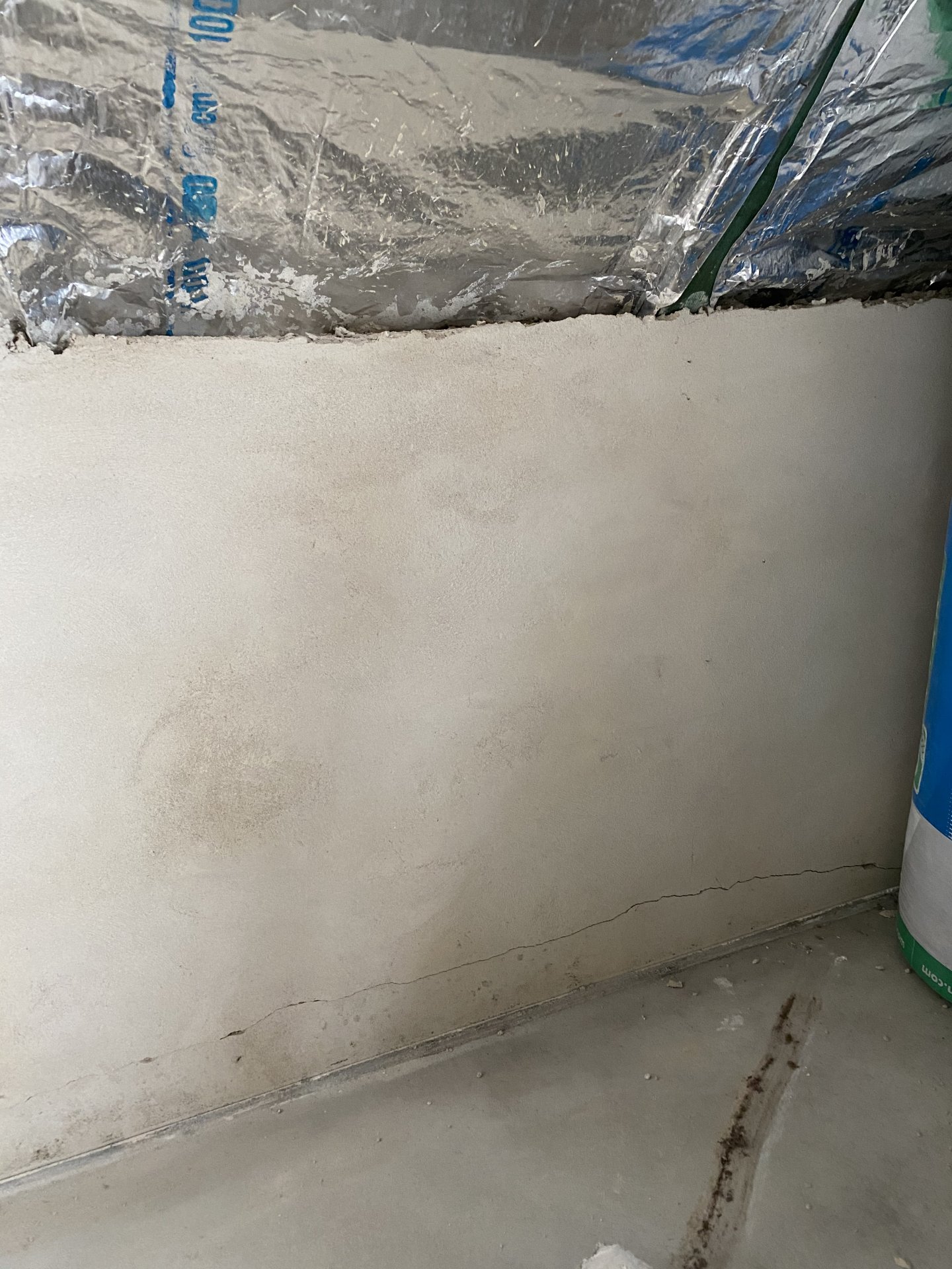

    ersteinmal ein großes Lob an das Forum!
    Ich habe schon sehr oft Lösungen für Probleme in dem Forum gefunden, stehe aber jetzt vor einem Problem für das ich keine Idee habe.

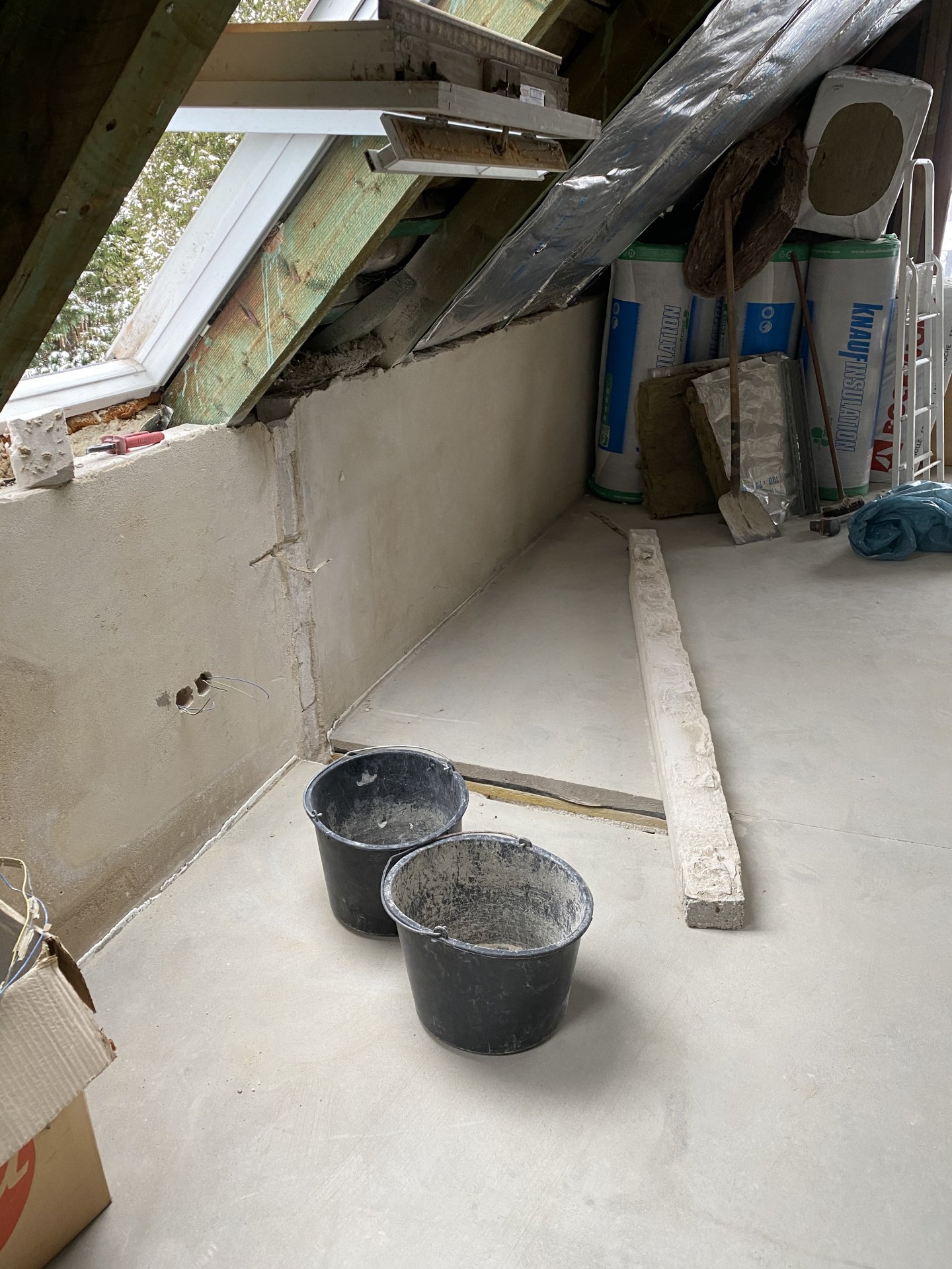

    Ich baue gerade das Dachgeschoss meines Hauses aus dem Jahre 1983 aus. Das Drempelmauerwerk wurde aus Porenbeton gemauert und hat in der Höhe von ca. 10 cm einen 6 Meter langen waagerechten Riss. Wenn man oben am Drempelmauerwerk zieht, kippt die gesamte Mauer nach vorne.
    Die Wand wurde an keiner Stelle an den Sparren befestigt, sondern nur freistehen hoch gemauert.
    Der Riss bestand schon vor dem Abriss der Quermauer.
    Hat jemand eine Idee wie ich die Mauer wieder fest und stabil bekomme?
    Oder hilft hier nur ein Abriss und alles wieder neu aufmauern mit einer Befestigung an den Sparren?
    Vielen lieben Dank im Voraus

    Die meisten Drempel stehen frei ohne Anbindung an Dachbalken, ich würde den komplett abreisen und mit Trockenbau neu machen

    Ich habe natürlich gehofft das es vielleicht eine Lösung ohne Abriss gibt.
    Danke für deine schnelle Einschätzung und deinen Tipp.
    Ich werde nochmal eine Nacht drüber schlafen und die Mauer dann wohl abreißen.

    Stimme dem zu aber ich würde dann feststellen wollen woher der Riss kommt denn eine Mauer reißt nicht waagerecht 6m durch einfach so. Da gibt es andere Gründe die sollten dann gleich behoben werden bei der Neuerstellung sonst haste eines Tages das selbe wieder.
