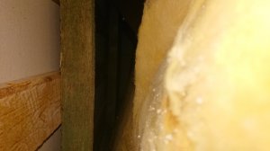

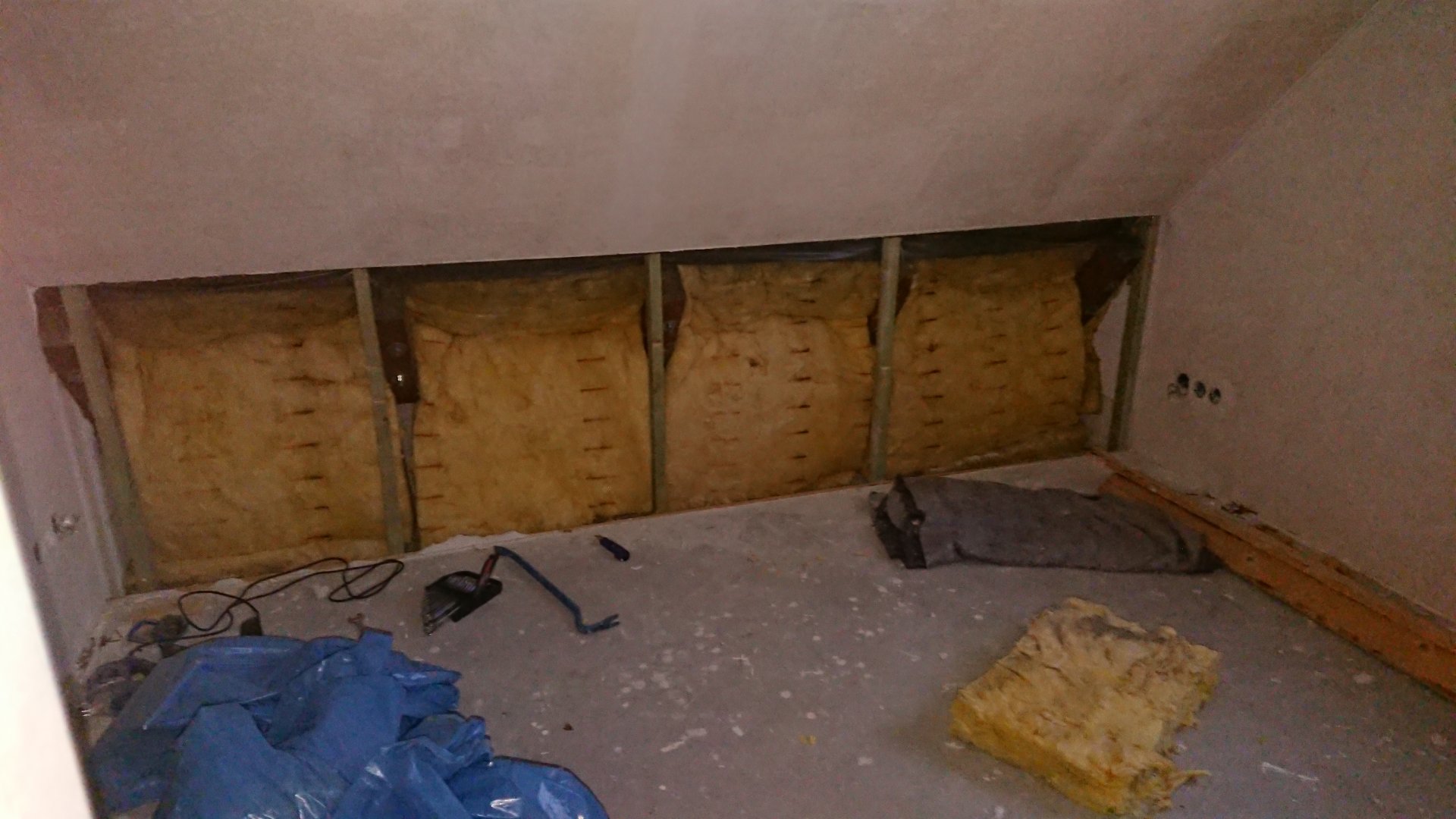

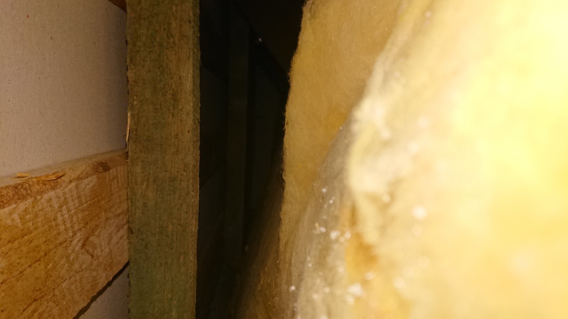

    Zwei vorher Foto.
    Das erste zeigt die Situation vor der Demontage. Keine Dampfbremse an der Abseite und viel Luft zwischen Gipskartonwand und Dämmung.
    Das zweite zeigt wie es nach Demontage aussah. Man sieht, wie oben die Folie endete, diese ist jetzt an die Osb-Platten angeschlossen.
    Am letzen Sparren endet die Folie an der Schrägen ohne Anschluss zur Ausenwand.

    Hier das Bild vor Demontage :
