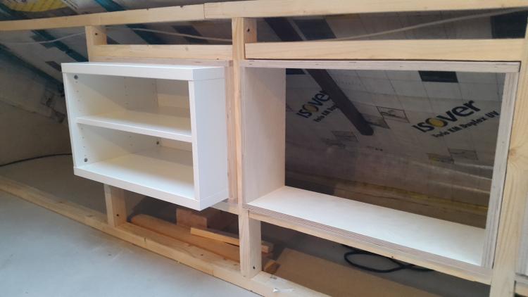

Diskutiere Drempel mit eingebautem Schrank Marke Eigenbau im Dach Forum im Bereich Neubau; Was haltet ihr von meinen Einbauschränkchen Marke Eigenbau? Ist noch nicht fertig aber man kann schon gut erkennen wo es hinführt. [ATTACH]...

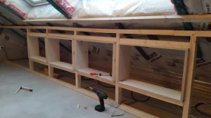

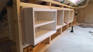

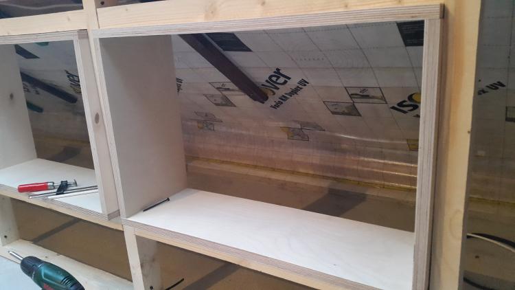

    Ist vom groben ganzen ne simple Lösung um die eh nicht nutzbare Ecke zu nutzen.

    wenn die Dachhülle fertig ist und nicht beschädigt wird, kann man so Stauraum nutzen.
    Aber nicht ganz Eigenbau ... die Schweden haben geholfen :mega_lol::mega_lol:

    Aber zusammengeschraubt hab ich selbst :-)

    Falls es noch geht: Verlängere die unteren Fächer bis zur Dachschräge und baue Schubkästen ein, dann hast Du Stauraum ohne Ende und kommst gut an die Sachen ran.

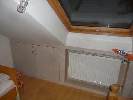

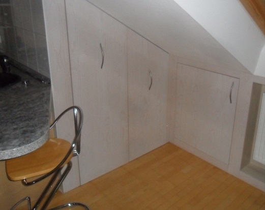

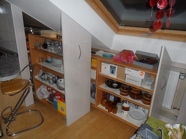

    Stell mal meine Lösung ein:
    2 Querauszugsschränke ca. 2 m lang
    Die anderen Stauschränke ca. 0,8 m tief.
    Die Blenden lies ich vom Schreiner anfertigen
    mfg
    Helmut

    Der Heizkörper ist sehr verbaut. Hier herrscht das Motto : Funktion folgt der Form.
    Oder anders ausgedrückt, Hauptsache hübsch.
    Sehe ich da Fäulnisspuren am Dachfenster?

    Hallo Thomas,
    gute Augen.
    Die Fenster werden im kommenden Frühjahr überarbeitet.
    Schäden sind noch geringfügig.

    Wenn der Warmluftaustritt aus dem Heizkörper dann weiterhin so gebremst wird, nimm lieber Kunststofffenster. Die faulen nicht.

    Der Heizkörper ist hier so was von nutzlos.

    und woher kommt dann die Energie, wenn ich bei max. 50 grd, in der Regel 40 grd Vorlauf das Zimmer auf 24 grd bringe?
    Firstinnenhöhe ca. 2,9 m ( müßte ich nachmessen)
    Jetzt wird das DG nur auf 18 grd gehalten, da als Besucherzimmer genutzt und da läuft die Umwälzpumpe mit 4 Watt im Keller.
    Wenn ich aufheize, stelle ich die UP auf ca. 15 W und das Zimmer ist in max. 24 h auf 23 grd.
    also müßen die Heizkörper doch nicht so nutzlos sein. FBH ist nicht vorhanden.
    Thema für mich erledigt.

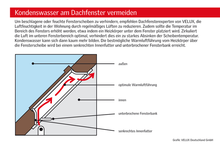

    Wichtig ist die Umluft / Raumluftcirculation. Der Schrank sollte die Raumluft im toten Raum nicht ab isolieren.
    Da die Tauzone dadurch nach innen verlegt wird und sich hinter dem Schrank Kondenswasser bilden kann.
    ( Zuluft von unten und Abluftöffnungen oben ) dadurch wird der Schrank immer mit Raumlufttemperatur umspült.

    Der Raum ist anscheinend eher klein, und wer weiß auf welchem Weg da noch Wärme in das Zimmer kommt. So ein verbauter Heizkörper liefert aber nur noch einen Teil seiner Leistung. Wenn hier aber die Konvektion nicht mehr funktioniert wirst Du den Ärger spätestens am Fenster spüren.
    Was das alles mit einer Heizkreispumpe zu tun hat erschließt sich mir nicht.

    Ich hänge mal eine kleine Grafik an um das Problem mit dem Kondensat am Fenster zu verdeutlichen. Wenn wie du sagst, das Fenster sowieso "überarbeitet" werden soll, kannst du das ja in deine Umsetzung mit einfließen lassen.
