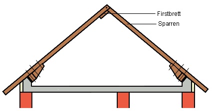

    Leider habe ich keine Bilder vom Drempel innen da, die werde ich aber bei nächsten Gelegenheit nachreichen. Ich werde auch mal versuchen eine Schnittzeichnung
    mit Maßen anzufertigen - das sagt ja oft auch mehr als wortreiche Beschreibungen.
    Hier habe ich eine Schnittzeichung gefunden, die meinem Dach ähnlich ist - nur die Höhe des Drempels, man sagt auch Kniestock-Höhe
    ist deutlich höher, ca. 40-50cm.
    noch mal, damit allen klar ist, von welchen Wänden die Rede ist:
    Drempelwand = Außenand aus Stahlbeton (unten nicht zu sehen)
    Trennwand = Wand zwischen Wohnraum und Drempel aus Porenbeton (oben nicht zu sehen)

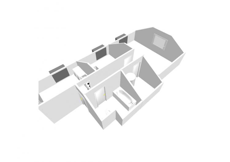

    Vor einiger Zeit hatte ich mal den Grundriß der Wohung
    in ein 3D Programm eingegeben... so sieht die gesamte Wohung aus.
    Die 3 grauen Kästen sind die Einbauschränke. Es geht hier um den in der Mitte.
    Es gibt noch einen in der Küche und einen weiteren im Wohnzimmer.
    So wie ich es bisher verstanden habe, gehört der Drempel zur warmen Hülle des Dachs und
    ein Mitheizen lässt sich Prinzip-bedingt nicht vermeiden.
    Frage: lässt es sich reduzieren?
    Ich habe auch verstanden, das die Temperatur im Dremplraum nicht zu niedrig sein darf,
    da sonst die warme und feuchte Luft aus dem Wohnraum im Drempel kondensiert.
    Auf der U-Wert.net Seite kann man lesen, das der U-Wert zu unbeheizten Räumen 0,3
    betragen soll. Gilt das für den vorliegenden Fall. Wenn nein, welchen Wert würdet man hier anstreben?
