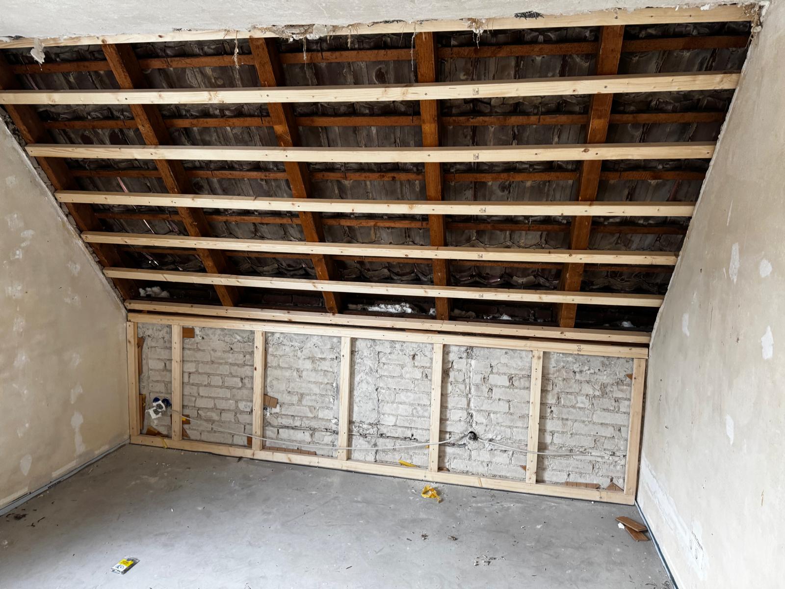

    ich habe einen Altbau von 1954 und bin dabei, die Dachschräge im Schlafzimmer (Obergeschoss) mit Trockenbau zu verkleiden – in meinem Fall mit Claytec Lehmplatten D22.
    Die Dachschräge wird im Zuge der Dachsanierung wie folgt aufgebaut:
    • Aufdopplung der Sparren
    • Zwischensparrendämmung 200 mm Steico Flex 036
    • Dasaplano 0,1 Connect
    • Aufsparrendämmung 100 mm Steico
    • Lattung + Ziegel
    Laut Dachdecker kann ich die Trockenbauplatten direkt auf die Lattung setzen – ohne Dampfbremse.
    Meine Frage betrifft nun den Drempel:
    • Muss dieser zwischen der Lattung gedämmt werden?
    • Wenn ja, brauche ich hier nicht doch eine Dampfbremse, um Tauwasser zu vermeiden?
    • Oder sollte ich die Dämmung im Drempel einfach weglassen?
    Zwischen dem innen sichtbaren Kalksandstein und dem äußeren Klinker ist bereits eine Einblasdämmung vorhanden.
    Vielleicht kann mir jemand erklären, wie der korrekte Aufbau am Drempel aussehen sollte.
    Vielen Dank schon mal!

    Wird die Innenbekleidung in allen Räumen entfernt? Wenn ja, dann setzt die Dampfbremse unterhalb der Sparren im Innenraum und man kann die Dasaplano Connect weg lassen. Ist technisch gesehen die bessere Lösung.

    Nein leider nicht da wir schon zu weit sind und es viel mehr Aufwand wäre. Die Option fällt weg

    Ich würde die Dämmung weglassen und den Drempel direkt beplanken. Das ist bauphysikalisch die sicherere Variante.
    Wenn du den Drempel dämmst, hast du eine Innendämmung der Massivwand. Das kann mit Dampfbremse ggf. funktionieren, würde ich aber nicht unbedingt machen, zumal du ja schon eine Dämmung der Außenwand hast.
