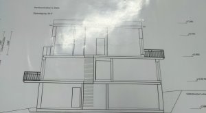

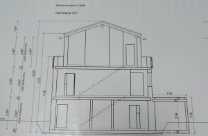

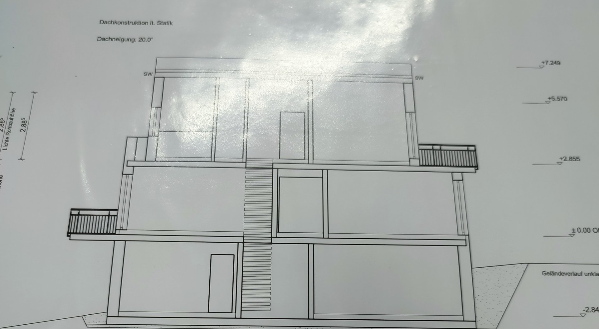

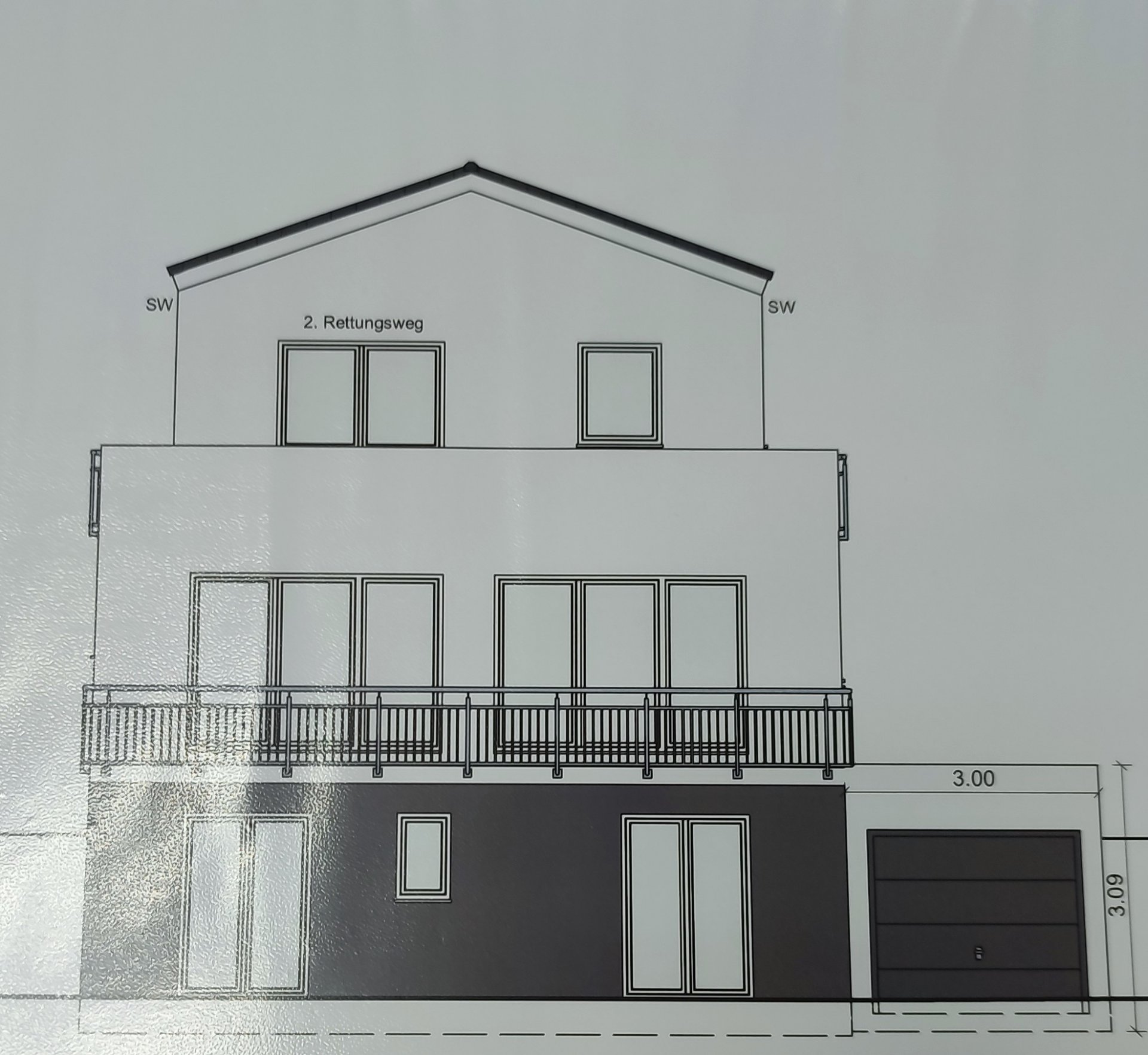

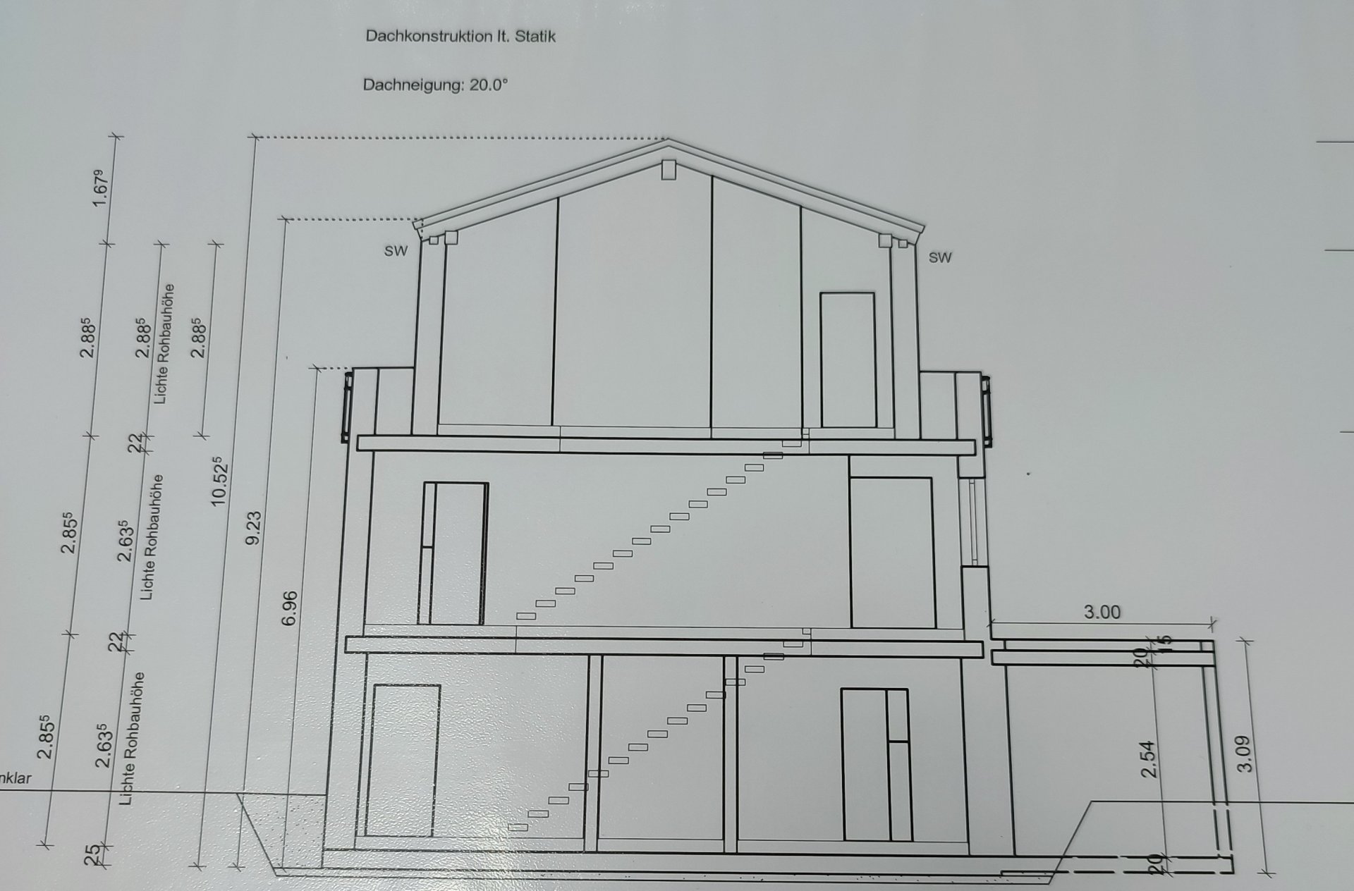

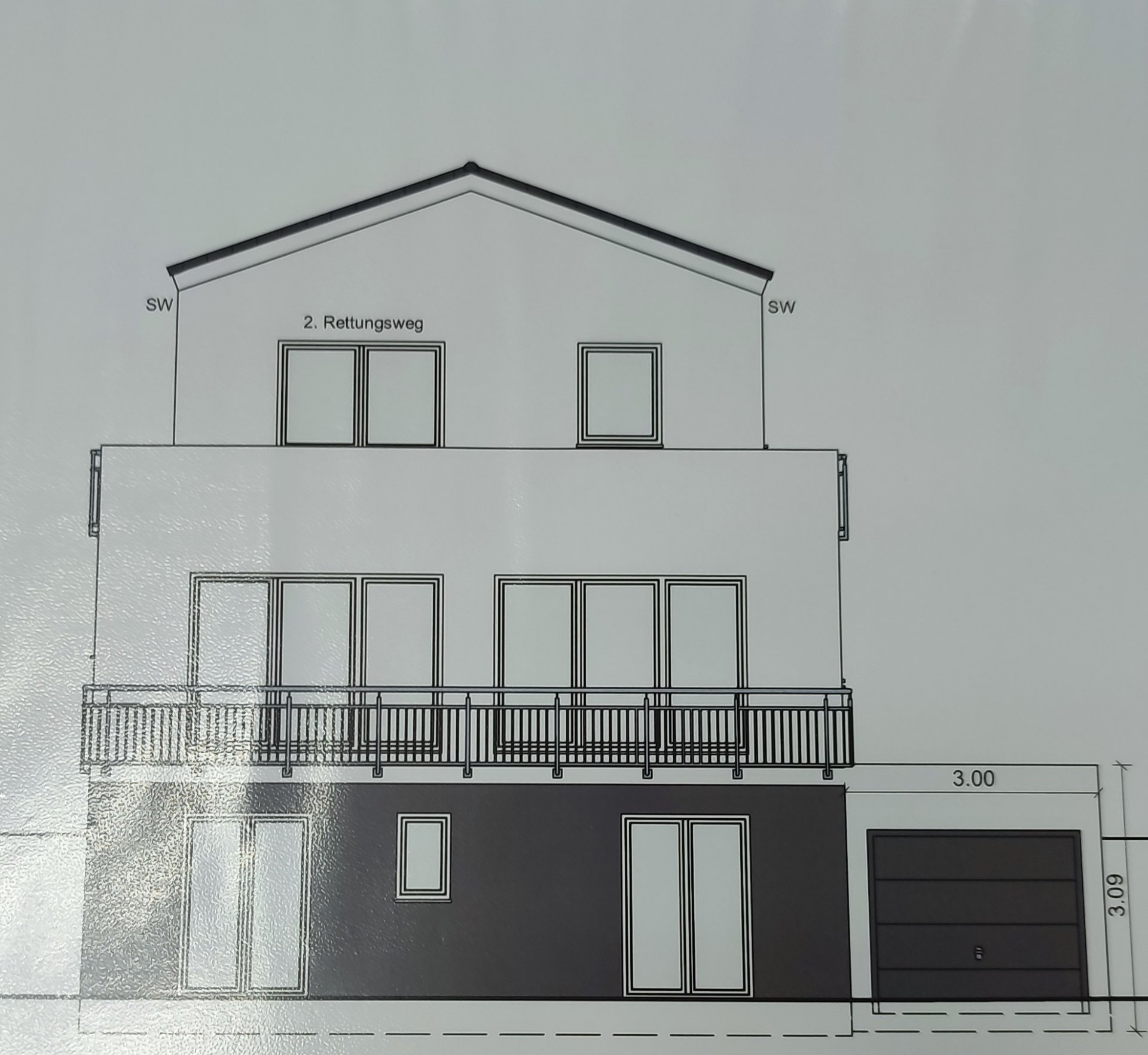

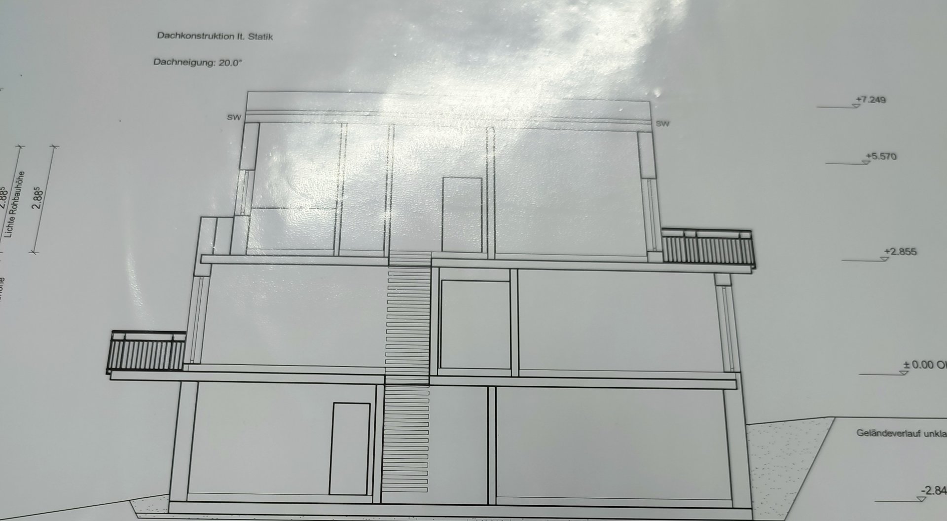

    Die Beschreibung des Umstandes hilft natürlich:
    Es geht um mein Bauvorhaben eines Einfamilienhauses in Hanglage. Kellergeschoss, Erdgeschoss, Staffelgeschoss. Der Bebauungsplan (von 2015 nur für 4 Grundstücke) schreibt vor:
    - Eingeschossige Bauweise
    - Kein Drempel
    - Keine Dachaufbauten oder Gauben
    - Satteldach oder Walmdach mit 20° - 30° Dachneigung.
    Nach persönlichem Gespräch (inkluse 20 Seiten PowerPoint, Skizzen, Vergleichs und Beispielbildern) mit der Gemeinde und den beiden Bauämtern (Stadt und Kreis), wurde mir vom Bauamt des Kreises mündlich Erfolg in Aussicht gestellt. Es handele sich um eine "geschickte Lösung, die dem Bebauungsplan entspricht". Dazu bitte noch eine Bauvoranfrage einreichen - Gesagt, getan.
    3 Monate und wenig verbleibender Geduld später, dem Amt auf den Zahn gefühlt. Bauamt der Stadt meint, dass es sich um einen Drempel handele, dass wird aber noch von den Experten vom Bauamt des Kreises geprüft (welcher mündlich Grünes Licht gegeben hat).
    Ich möchte Arguemente sammeln, sollte sich das zweite Bauamt umentscheiden.

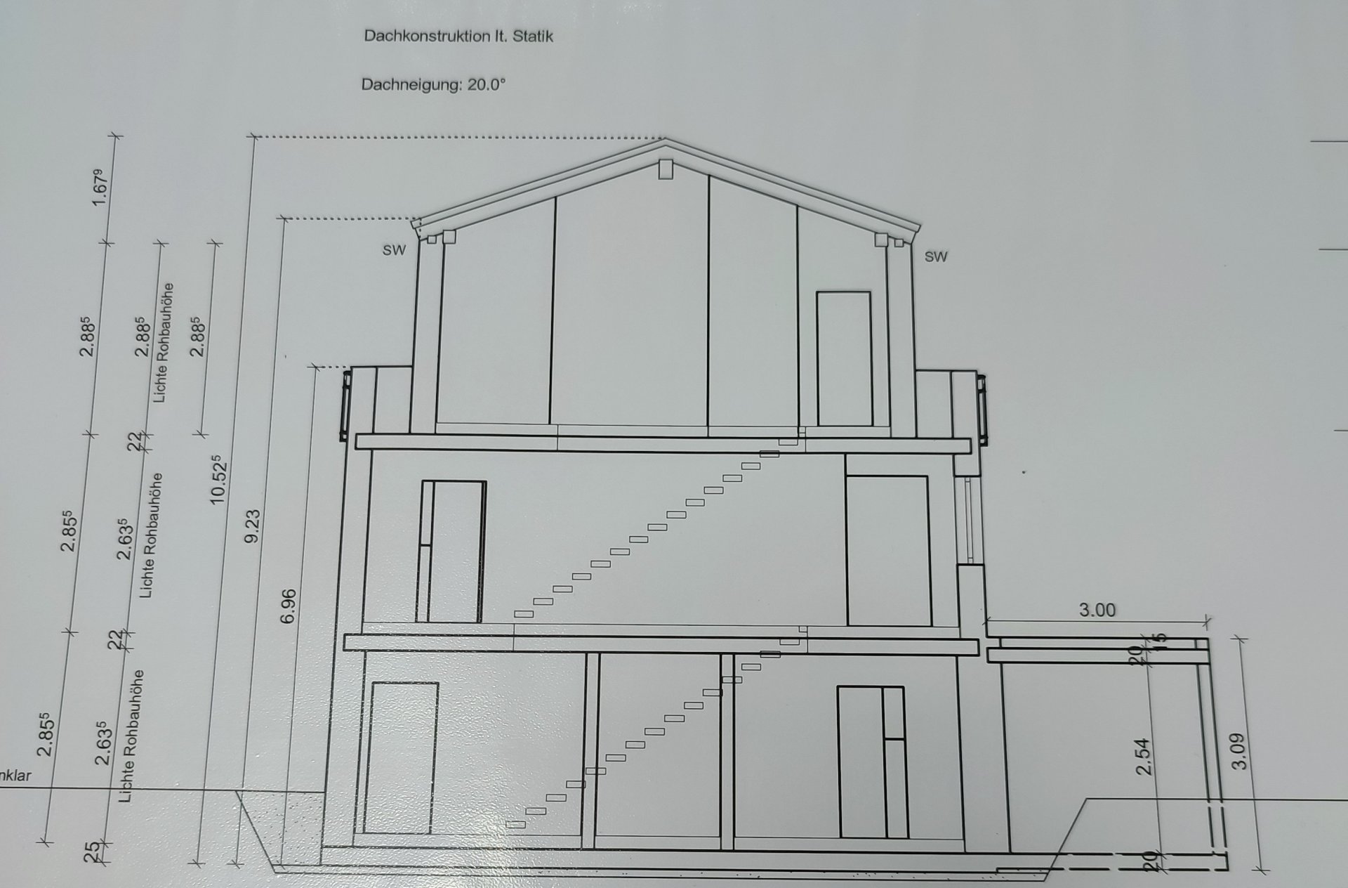

    Meine erste, simple Argumentation: Wenn ich auf das Staffelgeschoss eine Reihe Steine mauere und darauf das Satteldach setze, habe ich einen Drempel / Kniestock von einer Reihe Steine (~25cm). Wenn ich die Reihe weglasse, habe ich einen Drempel von 0cm = keinen Drempel. So wie in meinem Bauvorhaben.
    Wenn das Bauamt der Meinung ist, dass es sich um einen Drempel (von z.B. 2.75m Höhe) handelt, so müssten doch die Wände jedes Bungalow ebenfalls Drempel sein. Die Logik würde sich mir nicht erschließen.
    Im Anhang ein paar Beispiele. Ich hoffe es ist erkennbar.
      227,5 KB
      607
      179,1 KB
      451
      326,2 KB
      784

    Du machst hier quasi aus einem Drempel einen Kniestock, indem Du die Drempelwand zur Außenwand machst und ihr statt der Abseite gleich das Außen folgen läßt. Das Bauamt meint mit dem Kommentar
    nichts anderes als deren heimliche Anerkennung für den Grad der Spitzfindigkeit, mit dem Du sie austrickst. Ich würde es eher einen "versuchten Pyrrhussieg" nennen und gebe Dir den Rat, Dich hoch dankbar zu freuen, wenn Du mit diesem Quatsch nicht durchkommst. Darin noch eine nur Gratwanderung zwischen Eulenspiegelei und Schildbürgertum zu sehen, wäre m.E. so maßlos wohlwollend, wie es manche Sozialpädagogen gerne für geboten halten, wennze verstehss ;-)

    Dieser Argumentation kann ich nicht folgen, da Dein Staffelgeschoss gar keine Rohdecke zum Dachraum hat, auf die man Steine aufmauern könnte.
    Womit wir bei der nächsten Definitionslücke sind: Bungalow. Für mich ist es ein eingeschossiges Haus ohne nutzbares Dachgeschoss, allenfalls mit Stauraum bei geringer Dachneigung. Und ohne Dachgeschoss, gibt es auch keinen Drempel.

    In meinen Skizzen befindet sich aktuell keine eingezogene Decke, korrekt. Das würde bedeuten wir sprechen in dem Fall von einer Drempelhöhe von ca. 2.9m.
    Ziehe ich eine Decke ein, so verringert sich die Drempelhöhe auf 0m, bzw. entsteht dann (erst) der neue Drempel unter dem Dach von 0m Höhe?
    Von außen wäre kein sichtbarer Unterschied zu erkennen, aber geht es in Bebauungsplänen - vor allem in diesem Fall - nicht häufig um das Erscheinungsbild?
    Um 11ant zu zitieren, ein eulenspieglisches, schildbürgertumsches, ketzerisches Gedankenspiel: Würde man die eingezogene Decke nach Abschluss des genehmigten Baus, wieder entfernen, so entspräche der Bau plötzlich nicht mehr dem Bebauungsplan, ein Drempel ist entstanden, der Nachbar wütet, die Gemeinde flucht.
    In den beliebten Stadtvillen liegt das Pultdach häufig ohne Kniestock (=Drempel) und mit "offener" Decke auf dem oberen Vollgeschoss. Schreibt der Bebauungsplan zum Beispiel eine maximale Kniestock-/Drempelhöhe von 1m vor, so ist diese Stadvilla genehmigungsfähig. Reduziert man die Höhe der Außenwände des oberen Vollgeschosses, zum Beispiel auf 1.5m (= 1.5m Kniestock/Drempel) weil der Bauherr gerne einen Drempel/Kniestock hätte, ist das Bauvorhaben nicht mehr genehmigungsfähig, da die maximal erlaubte Kniestockhöhe um 0.5m überschritten wurde. Da gibt es ein paar Beispiele und Urteile im Netz.
    Ganz genau. Die Planung war schlampig, bzw. nicht ausreichend, um das zu erzwingen, was eigentlich gewollt war. Da in meinem Bebauungsplan aber viele Dinge nicht festgeschrieben sind, wäre es subjektiv und willkürlich, die Anfrage abzulehnen. Bei einem rückversetzten Geschoss (<2/3 Fläche des EG's) zählt man dafür die Geschossanzahl 0.
    Aus Planersicht mag es sich um ein dazwischengemogeltes zweites Geschoss handeln, was es aber nicht ist. Es liegt nur ein Gebäude mit Keller und einem Vollgeschoss vor, das den Festsetzungen, maximalen Gebäudehöhen und Abstandsflächen entspricht.
    Wie oben, die Decke kann gerne eingezogen werden. Auch hier: wie ist Decke definiert? Reicht nur eine Ecke, ein Raum, mehr als 50% der Fläche? Was ist mit einer Galerie? Was passiert wenn man die Aufstieg unters Dach offenen und sehr großzügig gestaltet?

    Du hast das Dachgeschoss mit dem 2,90m Drempel vergessen.
    Sind die maximalen Gebäudehöhen festgesetzt?
    Dann ist Dein Staffelgeschoss nicht mehr oberstes Geschoss und wird zum Vollgeschoss. Nützt Dir also nichts.

    Druck doch mal das Photo 3 aus und zeig es 20 Passanten in der Fußgängerzone und frage sie wie viele Geschosse das Haus hat.
    Wetten du bekommst bei mindestens 90% als Antwort 2 oder 3 Geschosse ?
