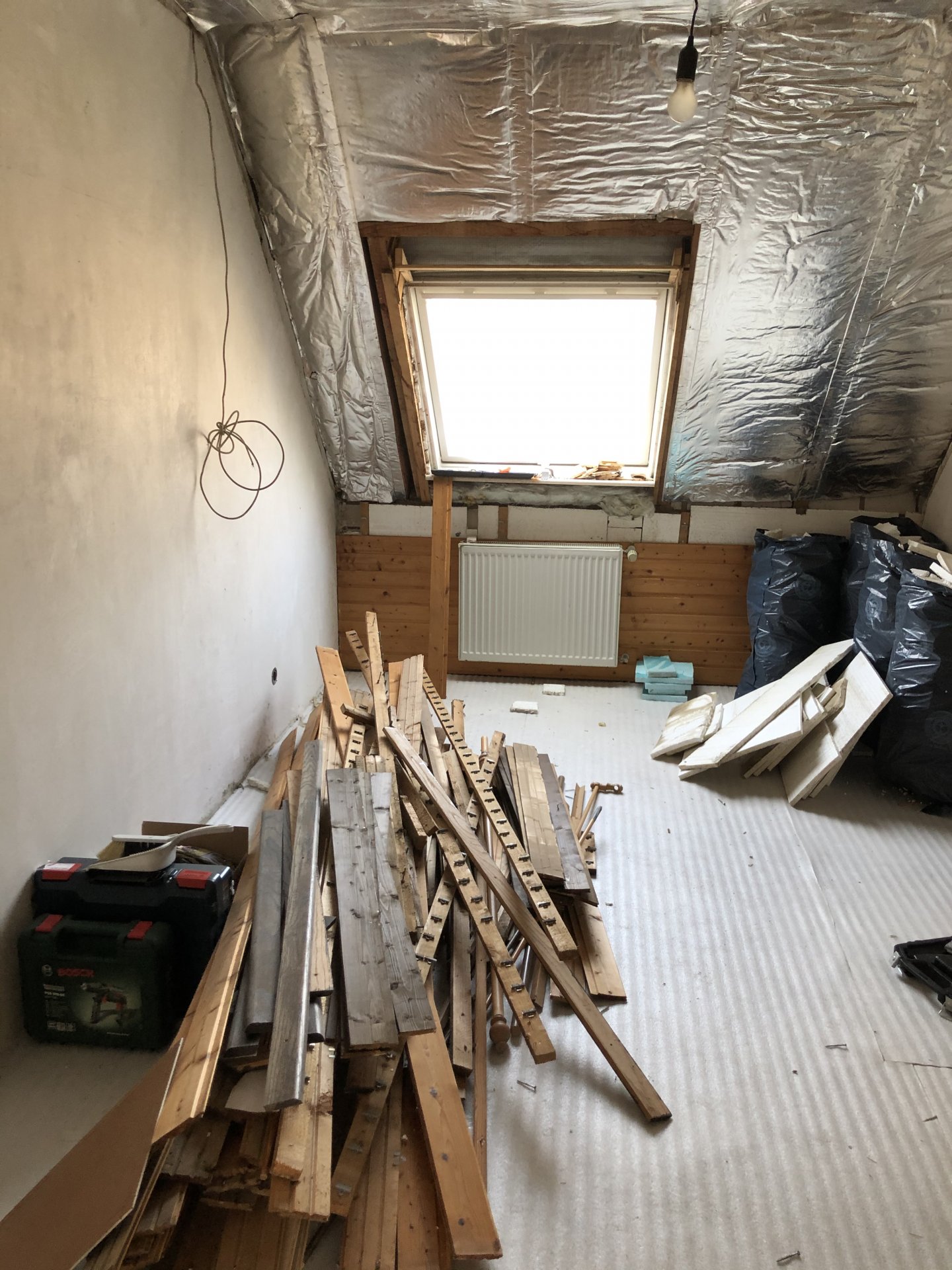

    Liebe Experten / Expertinnen,
    wir sanieren gerade das Haus meiner Eltern (Baujahr 1985) und sind nun bei der Verkleidung der Dachschrägen/ Drempel im OG angekommen.
    Die Schräge ist momentan mit einer alukaschierten Zwischendämmung versehen. Hier wird nun eine Dampfsperre eingezogen und dann mit CD Profilen und Rigips verkleidet.
    Soweit so gut.
    Der Drempel besteht momentan einfach nur aus unverputztem Mauerwerk.
    Nun ist die Frage, wie ich das ganze am besten verkleide. Idee wäre:
    Lattung anbringen, Dämmwolle, Dampfsperre von der Schräge bis unten auf die Erde ziehen. Und dann mit Rigips verkleiden.
    Bekomme ich da Probleme mit Feuchtigkeit? Oder besser vorher noch verputzen?
    Vielen Dank für eure Ratschläge!

    Dampfsperren bei der Drempelwand sind sinnlos und erhöhen das Schadensrisiko.
    Bei Dachdämmungen sind i.d.R. Dampfbremsen mit Sd-Werten von 2-4 m günstiger,
    da diese Rückdiffusion ermöglichen im Gegensatz zu solchen mit weit höheren Dampfbremsen/-sperren.

    Das kommt natürlich darauf an, ob die Dampfbremse/sperre zuvor bereits sauber unten angeschlossen wurde, ansonsten kann man die natürlich auch über den Drempel ziehen. Besser aber vorher sauber und luftdicht verkleben und den Drempel dann nur dämmen und beplanken.

    Ist der Drempel, der anscheinend ein Kniestock ist vielleicht von außen gedämmt?
    Dann musst Du diesen nämlich nicht mehr von Innen dämmen.

    Ups sorry! Es handelt sich in der Tat um einen Kniestock.
    Ob von außen gedämmt habe ich noch nicht final rausfinden können. Ich gehe aber stark davon aus.
    Bisher waren von innen nur dünne styroporplatten & darauf Holzpaneele.
    Im Angehängten Bild kann man es einigermaßen erkennen.

    Ich mach jetzt mal den Teich, denn hier bietet sich ja statt dem Styropor eine Dämmschüttung aus Perlite extrem an.

    Dämmschüttung klingt viel versprechend.
    Ich lese daraus, dass meine Sorge bzgl. Kondensat zwischen den unverputzten Außenwand & dem Rigips unberechtigt ist?
    ich stelle mir den Aufbau dann wie folgt vor:
    Dampfsperre bis zum Mauerwerk. Dann Lattung auf Mauerwerk und darauf den Gipskarton.
    Den Zwischenraum dann mit der Dämmung auffüllen.
    Richtig? ;-)
