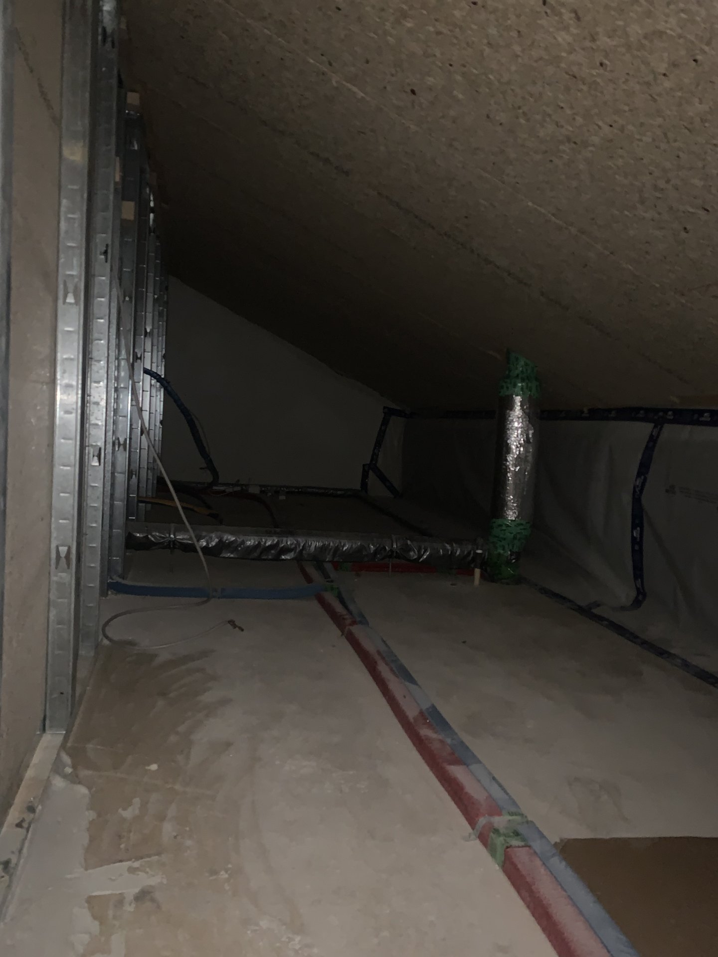

    ich habe in meinem Bad einen Drempel in Trockenbauweise.
    Aufbau aktuell:
    • Drempelwand ca. 160 cm hoch und bis zur Außenwand ca. 150 cm
    • Badseite: GKP + ESB Platten
    • Rückseite (Drempel): offen
    • Heizkörper hängt auf der ESB im Bad
    • Im Drempel messe ich ca. 16–17 °C, direkt hinter dem Heizkörper an der ESB ca. 22–23 °C
    Der Drempel soll ja nicht beheizt werden,
    Meine Idee:
    • Die komplette Drempelwand von der Drempelseite mit EPS-Platten (ca. 5–10 cm) verkleiden
    • Keine Folie / Dampfsperre
    • Ziel: weniger Wärmeverlust, kein Kaltluftzug
    Jetzt meine Hauptfrage:
    Besteht ein Feuchte- oder Tauwasserrisiko, wenn warme, feuchte Badluft in den Drempel gelangen könnte?
    Reicht es aus, die EPS-Platten sauber stoß an stoß zu kleben (ohne Folie), um Luftströmung ausreichend zu verhindern?
    Die Dachschräge hat eine Zwischen- und Untersparrendämmung, darauf noch eine ESB Platte.
    Hier noch ein Bild zur besseren Veranschaulichung.
    Bin gespannt auf eure Meinungen!
