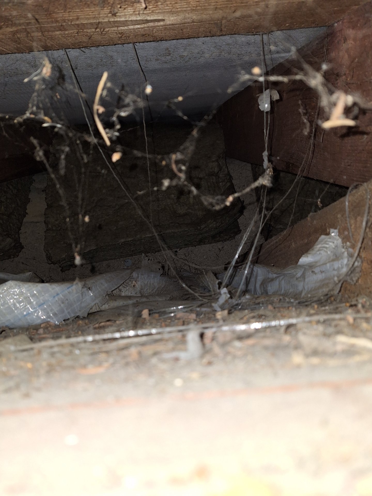

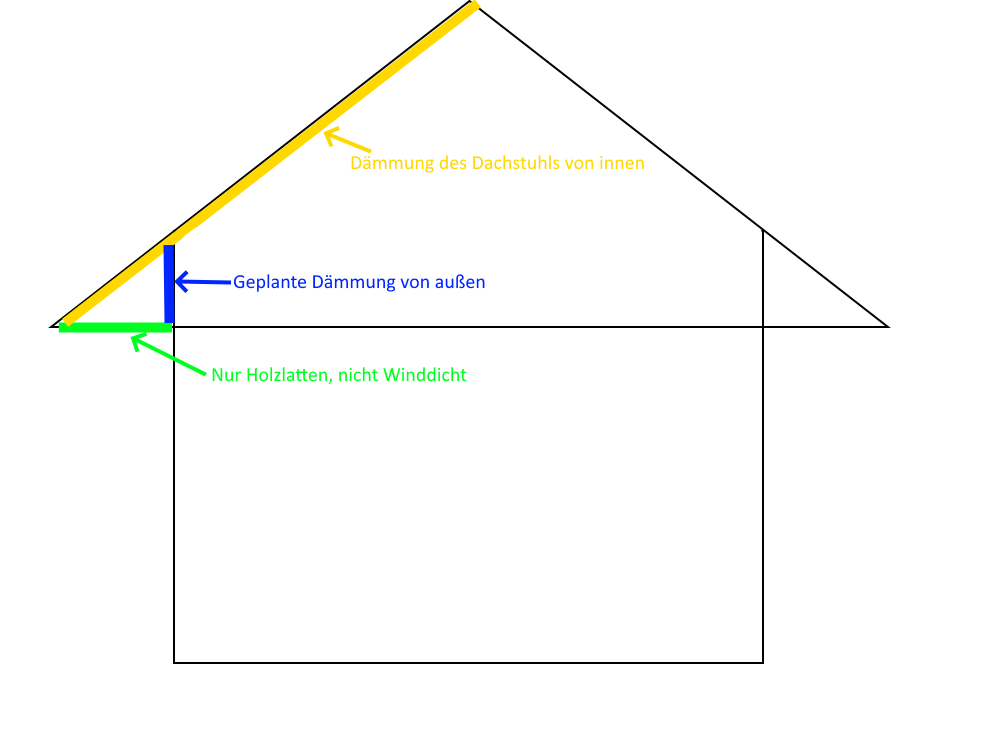

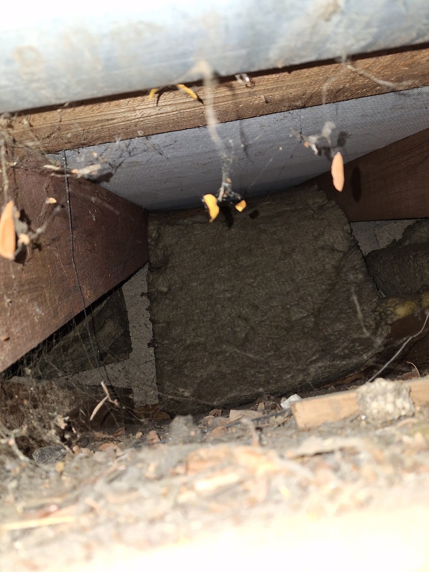

    Hallo liebe Bauexperten,

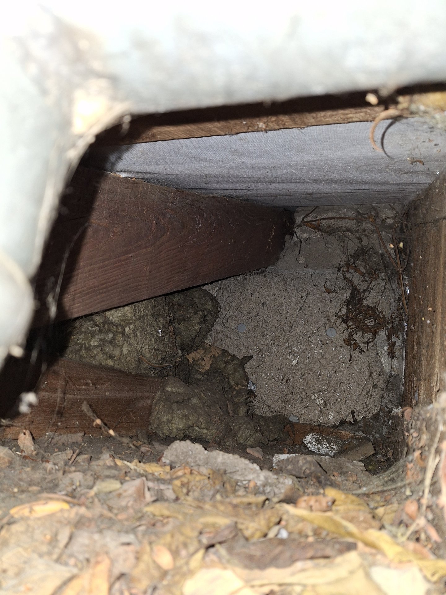

    in unserem Haus (Baujahr 1984, letztes Jahr gekauft) haben wir recht kalte Wände an den Drempeln, da diese nach außen hin nicht wirklich gedämmt sind und der Drempel nach unten hin nicht winddicht ist (Nur Holzlatten, siehe Fotos). Man sieht nur Holzwolle-Leichtbauplatten und ein wenig Glaswolle an einigen Stellen. Innen ist eine Rigipsplatte an der Wand. Das Schrägdach scheint über die gesamte Länge gedämmt zu sein (Zwischensparendämmung, gelb in der Skizze).
    -> Nimmt man hier besser Glaswolle oder Steinwolle (oder Dämmplatten) für einen einfachen Zuschnitt zwischen den Sparren?
    -> Kann man die Dämmung direkt auf die Holzwoll-Leichtbauplatten aufbringen (z.B. Kleben), oder muss man auch noch eine Dampfsperre vorsehen?
    -> Gibt es einen Trick wie man die Dämmung zwischen und unter den Sparren am besten einsetzt? Einzelteile zuschneiden oder einfach z.B. eine ganze Bahn längs ausrollen und einschneiden?
    -> Gibt es noch weitere Punkte, die man beachten sollte?
    -> Wie dick sollte eine solche Dämmung sein? Reichen 120 mm, oder besser 160 mm oder dicker?
    Schon einmal ganz lieben Dank für die Hilfe im Voraus.

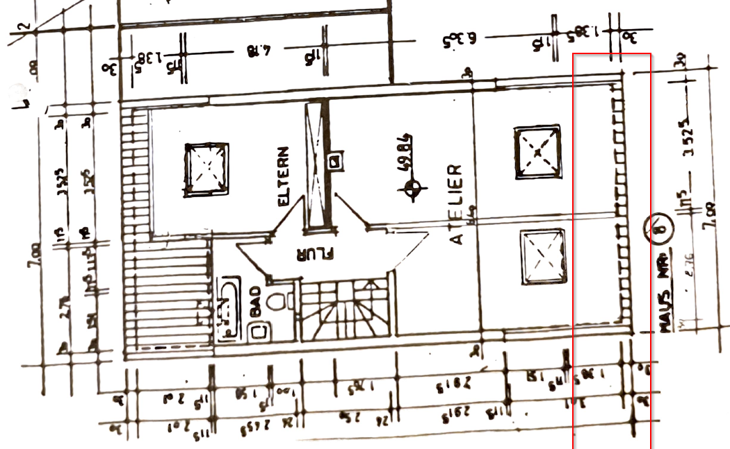

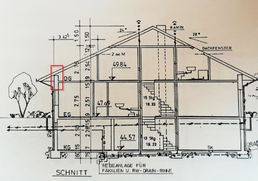

    Ein Drempel ist tatsächlich immer über der Decke des darunterliegenden Geschosses, Du scheinst hier den Begriff fehlzuverwenden. Was hier verbrettert ist, ist ein Dachüberstand (Gesimskasten). Mit einem Drempel hat das nichts zu tun. Du würdest eventuell einen Kniestock (eines Spitzbodens) meinen können. Zeige am besten mal einen Schnitt des Hauses sowie Bilder von innen, wo Du die Kälte bemängelst.
  4. AndyK
    AndyK
    26.10.2023
    Vielen Dank 11ant,
    da scheinen wir als Laien den Begriff wirklich falsch verwendet zu haben und es ist eher ein Kniestock.

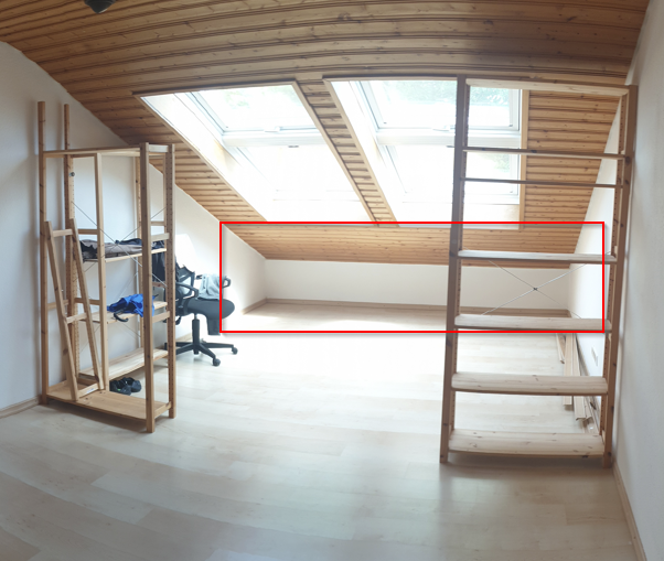

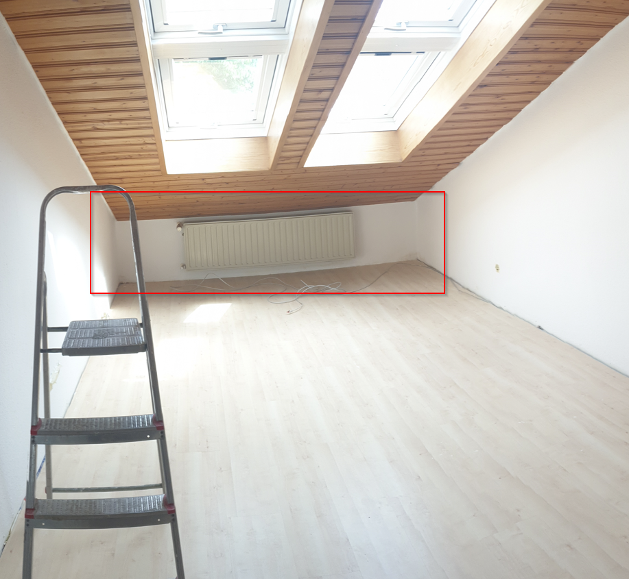

    Anbei Bilder der Zimmer, wo wir im rot markierten Bereich immer die niedrigsten Temperaturen gemessen haben (trotz der Heizung dort in Zimmer 1). Zudem anbei die Bauzeichnungen des Hauses. Im ersten Beitrag oben sind die Bilder von außen zu sehen.
    Reichen die Bilder aus, um uns ein Feedback auf die Fragen zu geben? Sonst bitte noch genauer spezifizieren, was noch gebraucht wird.
    Vielen Dank nochmals für die schnelle Hilfe und einen schönen Abend.
