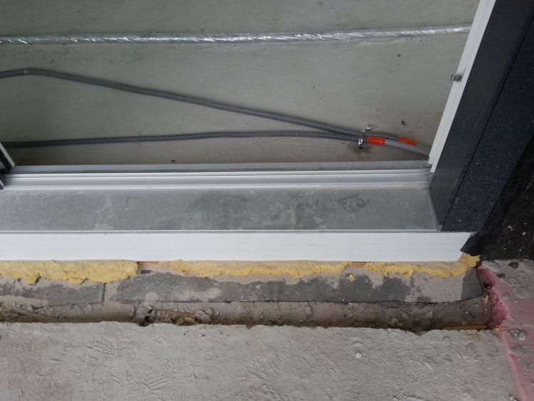

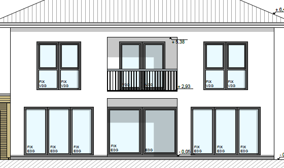

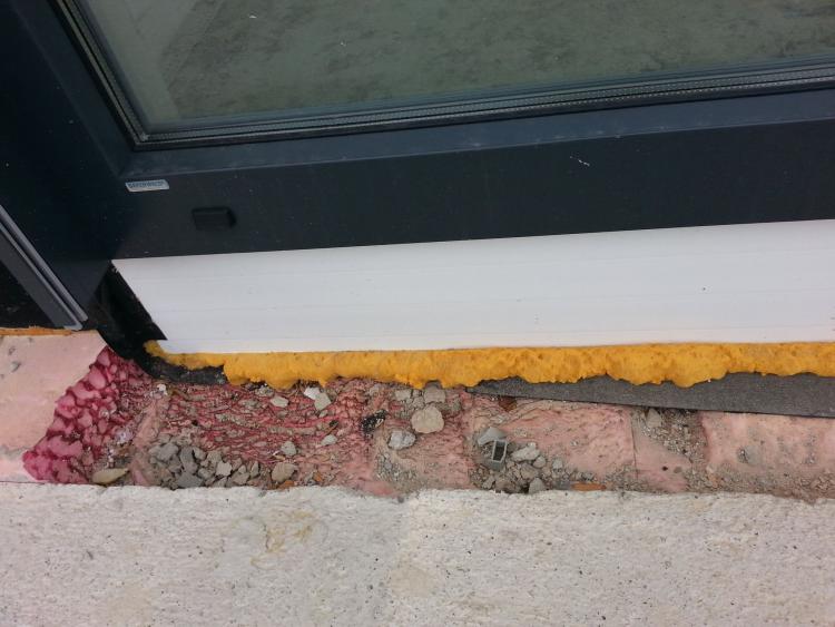

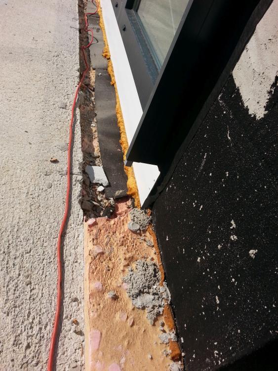

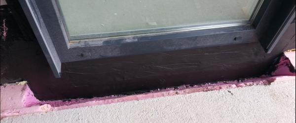

    Ich habe auf meiner Südseite 2 fixverglaste große bodenlange Fenster sowie 1 Hebeschiebetür, die durch den 2 Meter tiefen Balkon überdacht ist:
    Ich habe eine Baufirma (als Generalunternehmen), die mir unter anderem die Bodenplatte, die Terrassenplatte, den gesamten Rohbau und die Perimeterdämmung gemacht hatte, aber obige 3 Elemente mir nicht abdichten möchte! Lt. meinem zuständigen Bauleiter machen sie das nämlich immer im Zuge der Fassadenarbeiten und genau diese eine Position (und die Fenster) habe ich aus dem Vertrag herausstreichen lassen und wollte sie selber vergeben (weil 2 meiner Freunde Fensterverkäufer bzw. Fassaderer sind).
    Ich habe 2 andere Freunde von mir (sind jeweils in ihren Firmen Bauleiter!) um ihre Meinung zu obigen Fotos gebeten.
    Freund A:
    hat über meine Baufirma 10 Minuten lang nur geschimpft. Er sagte dass die Perimeterdämmung eigentlich 10cm UNTER die Bodenplatte-Oberkante gehört hätte! Bei mir hat man sie jedoch zur Abschalung verwendet als die Terrassenplatte betoniert wurde und die Perimeterdämmung stand dann ca. 5-10cm ÜBER der Bodenplatte hervor. Weiters hat er gesagt dass die Terrassenplatte normalerweise erst viel später angefertigt wird und meine Baufirma hier wahrscheinlich nur Geld sparen wollte.
    Außerdem hätte die Flämmpappe schon vor dem Versetzen der Fenster abgeschnitten gehört, da die Dichtbänder auf der Flämmepappe normalerweise nicht anhaften.
    Er empfahl mir die Abdichtung selber zu machen. Und zwar mit Deitermann D24 oder Botament RB2 (ev. auch Weber Flex Dichtschlämme?!) und einem Portalband bis Unterkante Fensterrahmen. Er würde auf keinen Fall Bitumen verwenden, da das sicher irgendwann reißen wird.
    Freund B:
    ... sieht das ganze viel weniger schlimm als Freund A. Er würde die Flämmpappe einfach bündig mit der Stockaufdopplung abschneiden und das XPS am Rand und unten (keilförmig) herausschneiden (und nach der Abdichtung wieder draufsetzen). Dann würde er das Außendichtband hochziehen, das ganze mit zementfreier Spachtelmasse z.B. Weber Flex Dichtschlämme bis ca. 5 cm unter dem Beginn des Fensterrahmens großzügig anstreichen und danach das Dichtband wieder draufkleben.
    Meine Frage: welcher meiner beiden Freunde hat Recht? Beide sind Bauleiter einer in Niederösterreich angesehenen Baufirma. Ich möchte keinesfalls dass ich später mal Schimmel durch Schlagregen-Feuchte im Estrich und den Wänden bekomme... Wie sieht es rechtlich aus? Soll ich die Baufirma dazu verdammen mir das abzudichten oder soll ich es lieber selber abdichten? Ein anderes bodenlanges Fenster auf der Ostseite hätten sie mir ohne meinen Einwand nämlich nur mit Bitumen (auf Plastik-Stockaufdopplung!?!?) abgedichtet. Auf meinen Einwand wurde dann Weber Flex Dichtschlämme verwendet...
    Da ich auf der Südseite aber insgesamt ganze 10 Laufmeter abzudichten habe, will ich hier auf jeden Fall auf Nummer sicher gehen......
    Bitte um eure Tipps !!!!
    Vielen lieben Dank im Voraus!!!!

    Entweder bin ich zu dumm zum Lesen, oder in Ö-Land dreht sich die Welt anders. Hier in DE würden BEIDE mit ihren Argumenten auf die Nase fallen, zu mindestens sehe ich dort keine DIN-Konforme Beschreibung.
    Die Betonplatte wurde entsprechend gegen das Haus gekippt bez. gegen die Dämmung, sehe ich das richtig? WAS kommt auf die Betonplatte? Wie wurde hinter der Dämmung abgedichtet? Was wird als Fassade kommen?

    Und warum wurde das Fenster nicht an die Bitumendickbeschichtung angeschlossen? Warum gab und gibt es keine Schutzlage (Noppenbahn) vor der Perimeterdämmung? Braucht man das in Ö-Land nicht? Hier in DE auf alle Fälle schon. Warum wurde die Sohlenabklebung - deine Flämmpappe - nicht an der BoPla heruntergeführt und an die KMB angeschlossen? So wie sich das in DE z. B gehört, weil es in entsprechender Norm verankert ist. Die wird es bei Euch doch sicher auch geben, nur anders heißen?
    Nun wird wohl eine Abdichtung benötigt die den Querschnitt der Perimeterdämmung überbrückt und zeitgleich so flexibel ist, dass es unter den unterschiedlichen Bauteilbewegungen nicht abreißt. Metall und Verbundblech fällt wohl aus, weil Wärmebrücke. Schweißbahn an Kunststofffenster? Ungeil. Irgendwas mit KBM zuschmieren? Funktioniert nicht. Wird wohl nur ein recht teurer Flüssigkunststoff herhalten können. Der in dem Fall hier in DE nicht mal zugelassen wäre für die Anwendung, wobei es nicht heißt dass es nicht funktioniert.
    Wir halten also Fest, deine Kollegen erzählen zu mindestens nach deutschen Normen Käse. Eigentlich muss da weiträumig abgebrochen werden, richtig eingedichtet werden und wieder verschlossen werden. Ebenso krankt es an einer nicht vorhanden Planung die das alles ins Resultat brachte...

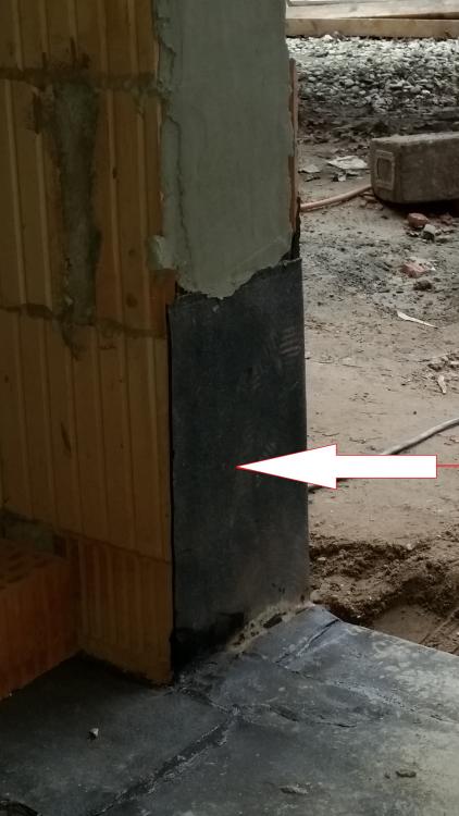

    Doch, das ist auch in A Standard. Auf die Bopla kommt die "Mauersperrbahn" (horizontale Abdichtung) darauf wird gemauert. Der Sockel außen wird meist mit KMB (kunststoffmodifizierte Bitumendickbeschichtung) versehen, und genau daran muss im unteren Bereich das Fenster angeschlossen werden. Deshalb lässt man neben den Fenstern etwas von der Dämmplatte weg um da vernünftig ranzukommen. Erst danach wird die Sockeldämmung vervollständigt.
    Tausendfach bewährt, auch in A

    Was interessieren persönliche Meinungen von irgendwelchen Baumeistern? Er zählt was als bewährt gilt oder wie in DE anerkannten Regeln der Technik entspricht. Hier wäre das Fehlern der Noppenbahn ein Mangel Punkt. Denn die Noppenbahn hat den Zweck die Dämmung zu schützen.
    Und wen interessiert das? Es ist ein fachgerechtes Werk zu erstellen. Es MUSS dicht sein, Punkt. Wer das wie anstellt ist doch nebensächlich. Wichtig ist das es passiert. Bei dir wurde es nicht getan, also Mangel und damit beim Vertragspartner anzeigen. Der darf dann nacharbeiten, bis es den Normungen/ a.R.d.T in Ö-Land entspricht. Kennst DU sie nicht, dann besorge dir jemand der das KANN und nein! deine Kumpels gehören da offensichtlich nicht zu.
    Es ist keine Flämmpappe sondern eine Schweißbahn, sorry aber bei dem Begriff bekomme ich Augenkrebs ;) Schweißbahn hat unter Mauerwerk aber NICHTS zu suchen. Es MUSS eine Dachdichtungsbahn - konkret G200DD oder R500 - verwendet werden. Diese MUSS entsprechend weit über das Mauerwerk überstehen damit die Flächenabdichtung (hier dann Schweißbahn) aufgeschweißt werden kann. Außen muss diese dann entsprechend herunter geführt werden an der Bopla. Das kann durch Zulagestreifen aus Schweißbahn geschehen (Achtung beim Klinker!) oder eben mit der Bahn selbst und einer Verklebung. Die KMB ist dann im Übergang BoPla-Mauer entsprechend auf die Abdichtung zu führen mit einer Hohlkehle zu versehen.
    Das Fenster muss dann an die Abdichtung angeschlossen werden.
    Bezgl. deines Fotos: Nein. Dort wurde FSK verwendet und der ist für diesen Anwendungsbereich nicht zugelassen (in DE zumindestens), wenn wir es schon richtig machen wollen.

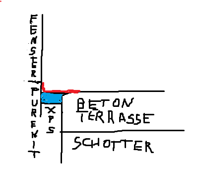

    Woher willst du wissen dass das Abdichtmaterial am Foto nicht zugelassen ist, wenn du nicht mal weißt was da verwendet wurde?!? : 20150811331950.jpg
    Wo ich skeptisch bin ist, dass ich nicht weiß ob in dieser "Wanne" dann der ganze Regen liegen bleibt. Denn der Schotter unter der Terrasse ist erst wesentlich weiter unten.... würdet ihr das XPS bis zum Schotter beseitigen?
    Heute habe ich übrigens eine 2. Meinung eines Poliers eingeholt. Er ist der Meinung dass ich bis zum Fenster an den Rand betonieren soll und dann OBERHALB des Betons bis zur Oberkante Stockaufdopplung abdichten soll (mit Weber D2 Dichtschlämme o.ä.):
    wäre das auch eine Möglichkeit? Ich weiß Beton ist nicht zum Abdichten geeignet, aber von unten kann kein Wasser kommen und oben wird mit Dichtschlämme o.ä. abgedichtet.. oder vergess ich was??

    Hm? Das wäre evtl. der Fall bei einem zurückspringenden Fenster. Wenn das Fenster flächenbündig im MW sitzt und der Fensterbauer entsprechend EPDM-Band dran hat kannst es doch ganz normal eindichten?

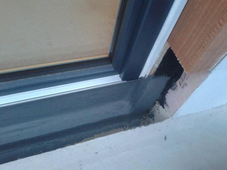

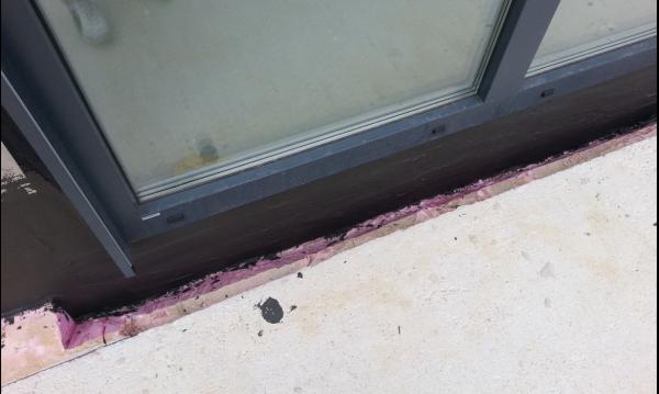

    heute wurde endlich die Abdichtung von der Baufirma gemacht:
    sollte eigentlich dicht halten , oder? würdet ihr sagen dass die Baufirma auch tief genug runtergegangen ist?
    Als Produkte wurden Dichtschlämme von We*er verwendet sowie ein Portalband der gleichen Firma!
