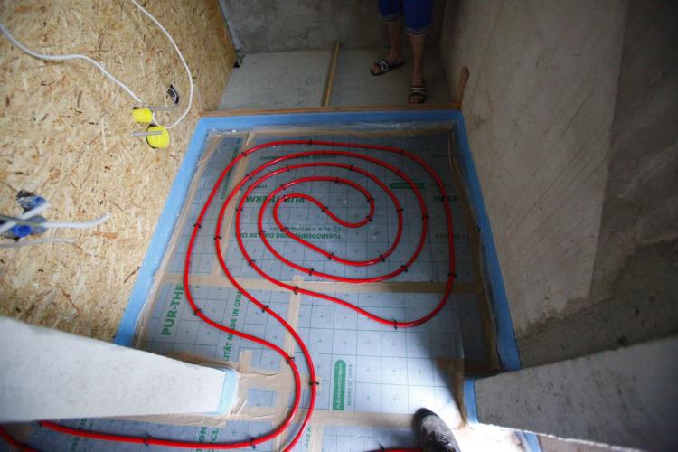

    Hallo Experten,
    bitte um eine kurze Einschätzung unserer Situation (falls noch jemand online ist)
    Angeboten wurden uns 12 Heizkreise pro Stockwerk. Hierfür wurden die Heizkreisverteiler auch entsprechend vorbereitet
    EG gesamt (ca. 82m²)
    Wohn-/ Esszimmer / Küche: ca. 55m²
    Garderobe: 4 m²
    Gästezimmer: 12 m²
    Gäste-WC: 4 m²
    Flur: 7 m²
    Verlegt wurden nun nur 8 Heizkreise.
    Ausserdem sind wir uns unsicher, ob im EG-Bad die Schlaufen so ausreichend sind (insbesondere am Rand) oder ob man das hätte besser machen können:
    Morgen früh soll schon der Estrich drauf. Uns ist das erst heute Abend bei der Kontrolle aufgefallen.
    Sollen wir den Estrich für Morgen früh lieber abblasen? Den Architekten kriegen wir heute abend auch nicht mehr.
    DANKE und schöne Grüße

    Die Informationen sind nur und ausschließlich aus der Heizlastberechnung und der Auslegung der FBH zu entnehmen. Da brauchst du außer Kenntnisse in Lesen nichts und niemanden.

    Rein optisch aus meiner Sicht kein Fachmann der das so verlegt. Da Du bereits mehrere sonstige Fehler selbst aufzählst blase den Estrich ab und mache morgen oder Montag lieber einen Termin vor Ort mit Architekt Heizungsfirma und Estrichverleger. Kläre ab ob der sich überhaupt an die Planungen gehalten hat oder das nach seiner Laune verlegt. Wer optisch so verlegt fliegt bei mir bekommt Flügel aber kein Geld. Gute Nacht.
