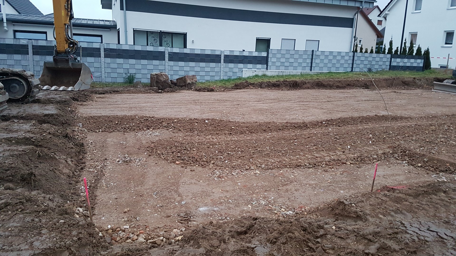

    wie wahrscheinlich viele andere hier im Forum, bin auch ich Bauherr.
    Bei uns soll ein nicht unterkellertes Fertighaus eines großen deutschen Herstellers mit "W" auf einer Bodenplatte ohne Frostschürzen errichtet werden.
    Anfang der Woche hat der Erdbauer mit dem errichten einer Stützmauern aus L-Steinen begonnen bzw. diese kurz darazf fertiggestellt.
    Der geplante Aushub der Baugrube war für nächste Woche geplant, wurde aber schon kurz nach der Stützmauer begonnen - bis hierher lief alles wunderbar (wir wussten auch nicht dass schon begonnen wird und konnten somit auch nicht vor Ort sein).
    Laut Bodengutachten darf das Planum nur mittels Tieflöffel und glatter Scheide angelegt werden, gezahnte Löffel dürfen nicht eingesetzt werden. Auch wurde empfohlen und in die Ausschreibung mit aufgenommen, dass Geotextil nach dem nachverdichten des Erdplanums ausgelegt wird - natürlich wurde ein gezahnter Baggerlöffel genommen und weder wurde nachverdichtet, noch das Geotextil ausgelegt!
    Das Bettungspolster muss laut Bodengutachten 0,95m dick sein und soll aus Material der Bodengruppe GW und Verdichtbarkeitsklasse V1 hergestellt werden, außerdem muss es als Frostschutzschicht der Frostempfindlichkeitsklasse F1 dienen.
    Was sagt ihr zu der Sache???
    Am Montag möchten sie es fertigstellen, jedoch möchte ich Klarheit haben und dem zuständigen Bsuleiter dann ein paar Takte zur Ausführung seiner Arbeit sagen!
    Geliefert und eingebaut wurde das RC-Material (siehe Anhang), genügt es den o.g. Anforderungen???

    also erstmal ist es scheinbar nicht laut Gutachten eingebaut worden.
    Im Prinzip kann man es sicher auch alternativ einbauen, solange alle geforderten Bodenkennwerte eingehalten werden.
    Also muss man nun messen.
    Was man aber als problematisch ansehen könnte ist das fehlen des Geotextils.
    Da muss man nun den Gutachter fragen aufgrund welcher Annahme er das Textil wollte.
    Also erstmal mit dem Gutachter sprechen.

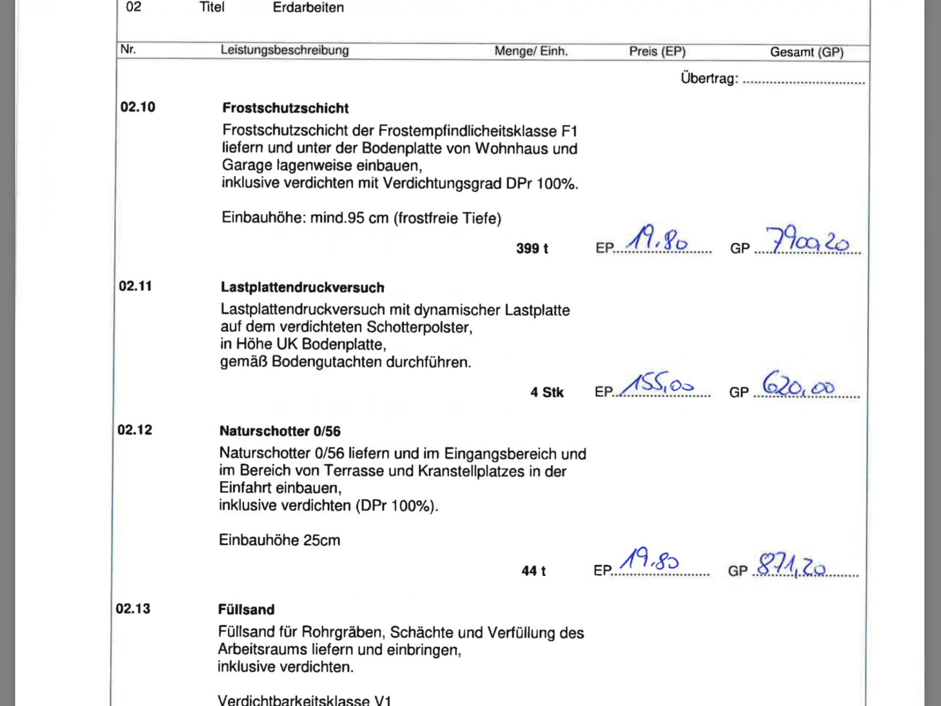

    Mir fehlt zu der RC-Materialsache leider die Ahnung, ich komme aus der Medizin und nicht aus dem Baugewerbe.
    Im Anhang nochmals ein Bild mit dem Ausschreibungstext, vielleicht hilft das ja weiter?

    Ich kann die ablehnende Haltung bezüglich des RC Materials noch nicht ganz nachvollziehen.
    Es ist Recycling-Material. OK. Aber das heißt ja nicht, dass es die Anforderungen nicht erfüllt.
    Bezüglich der erlaubten Belastung mit Schadstoffen (Z-Klasse) steht da nichts. Das ist schade.
    Muss aber auch nicht schlimm sein.
    Also das ganze kann schlimm sein oder auch alles gut. Zu früh für schlaflose Nächte :-)
