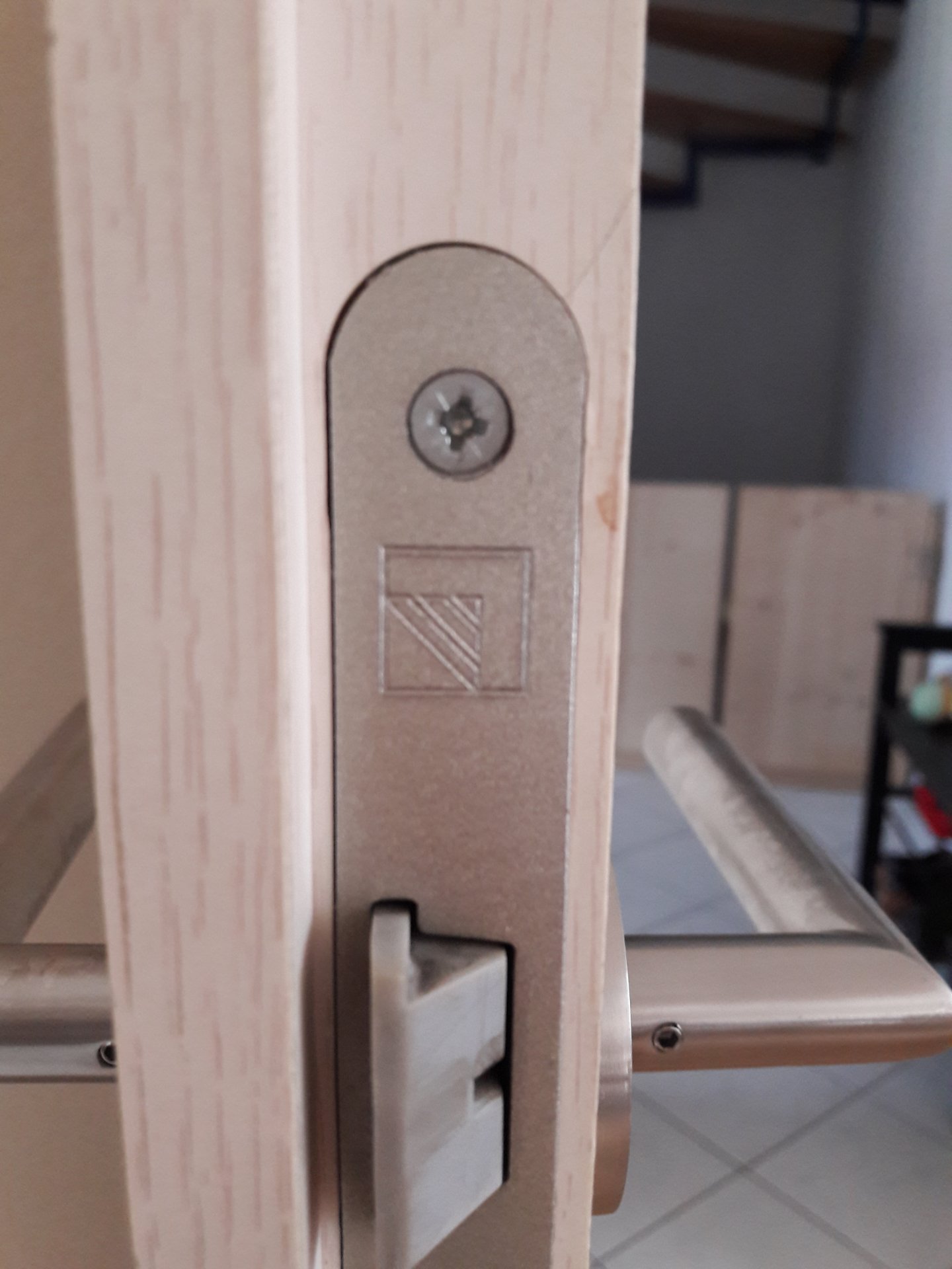

    Hallo suche verzweifelt den Hersteller unserer Einsteckschlösser der Zimmertüren. Vom Vorbesitzer gibt es leider keine Unterlagen. Stundenlange internetrecherche bzw. Anfragen in baumärkten blieben erfolglos.
    Danke im voraus!
    Grüße
    PS: Das Logo ist mein einziger Hinweis

    Dornmaß messen und im Baumarkt eins kaufen (DIN li. und re. beachten).
    Sie sind von den Abmessungen alle gleich.

    Nein sind nicht alle gleich
    Stulpbreite messen, ob 16,18 oder 20 mm

    Schlösser sind genormt, da ist man nicht auf einen Hersteller festgelegt.

    Zimmertüre hat 20 mm.

    Eine Frage des Alters der Türen, es gibt noch unheimlich viele mit 18 mm

    Hey allen vielen Dank für eure Antworten. Hatte schon zwei Schlüssel im Baumarkt gekauft. Die passten aber nicht obwohl ich den Verkäufern jeweils den alten in die Hand gedrückt hatte. Vielleicht nehm ich einfach das Schloss mal mit.

    Bau das Schloss aus und geh zum Beschlag Fachhandel nicht zum Baumarkt

    Hättest auch gleich schreiben können das du neue Schlüssel benötigst.
    Da wäre ich wohl eher zu einem Schlüsseldienst vor Ort gegangen als in einen Baumarkt.
    Und das Schloss mitnehmen ist wirklich nicht die schlechteste Idee.
