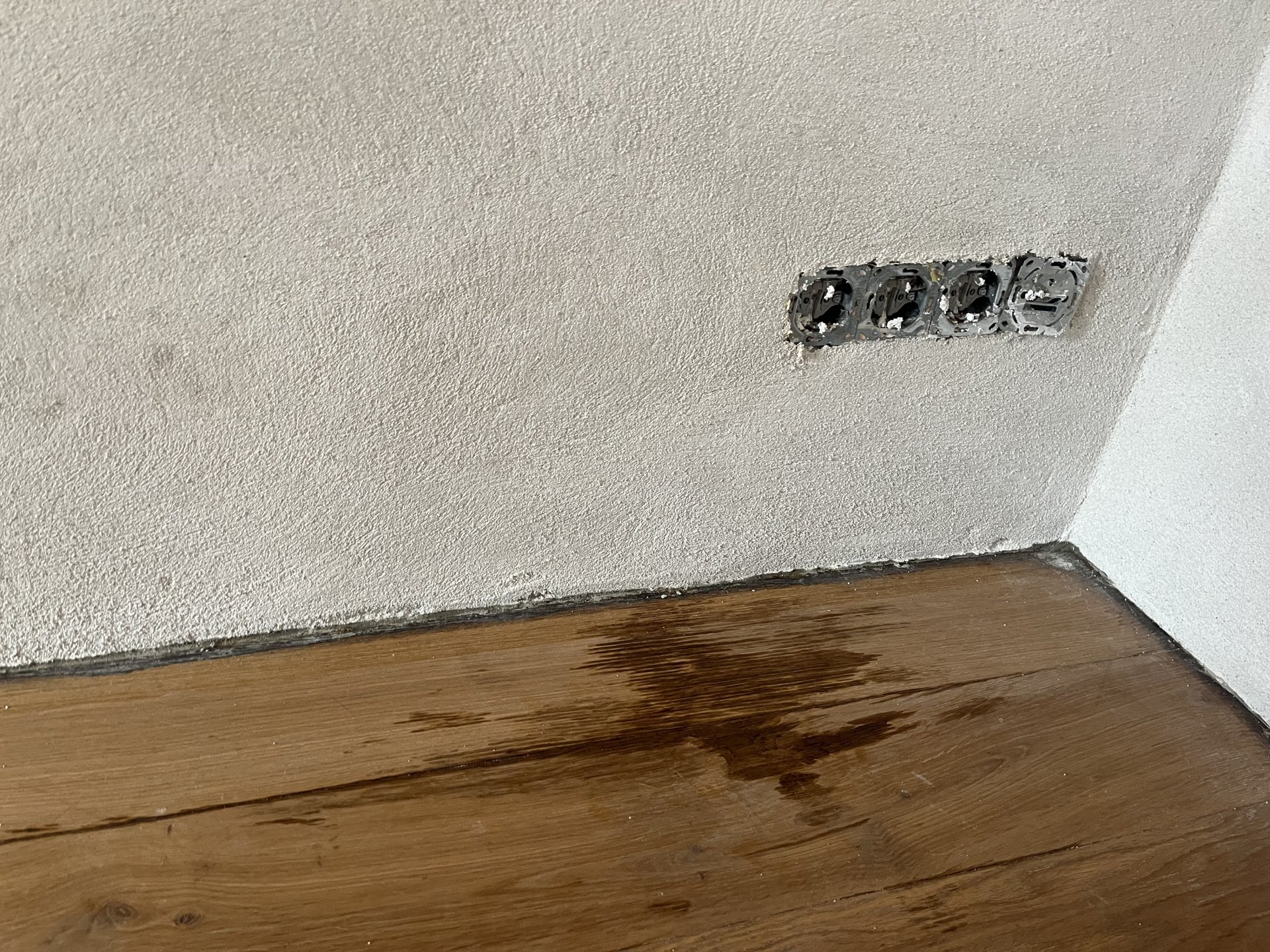

    Hallo und guten Tag,

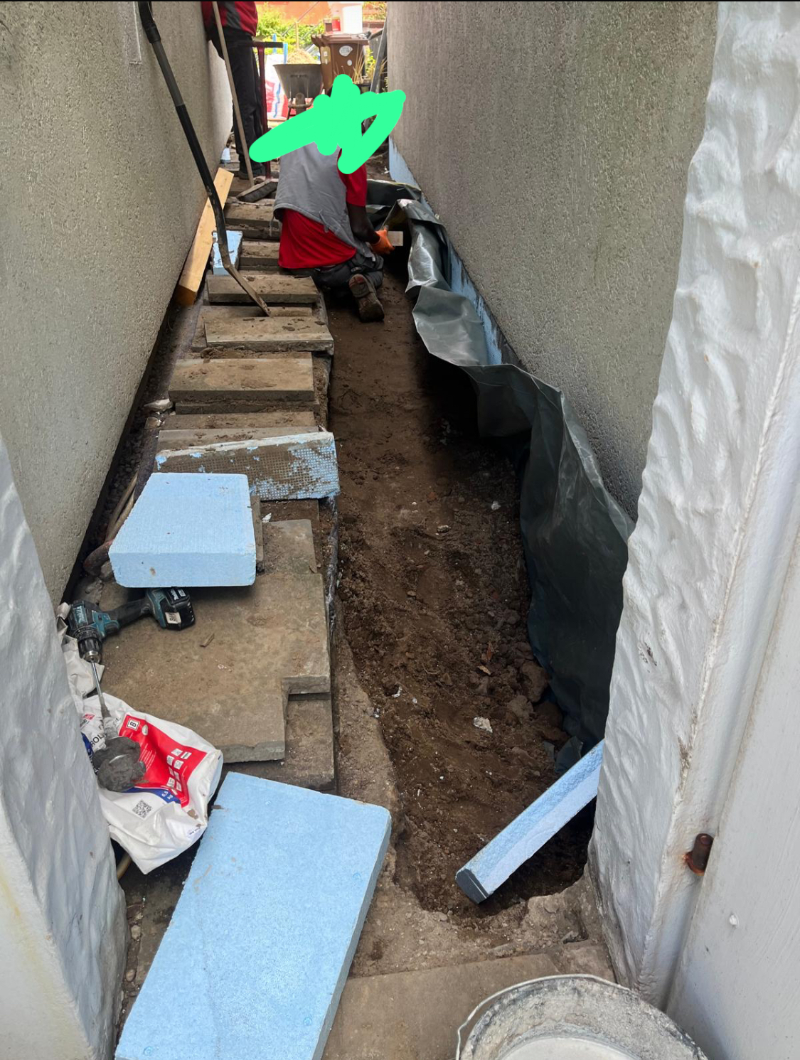

    ich bräuchte spontan einmal Hilfe und hoffe auf Personen mit Expertise. Ich besitze ein Haus mit einem Wasserschaden im Souterrain an der Außenwand. Eine sehr teure und vermeintlich renommierte Firma hat sich dem Schaden angenommen und in den letzten zwei Wochen eine Perimeter-Abdichtung +Dämmung angebracht. Parallel sollte eine Horizontalsperre von innen gemacht werden. Ob dies geschehen ist, kann ich aktuell nicht mehr unter dem neuen Putz erkennen, da ich arbeiten war als dieser aufgetragen wurde. Eine Abnahme der Baustelle fand noch nicht statt.

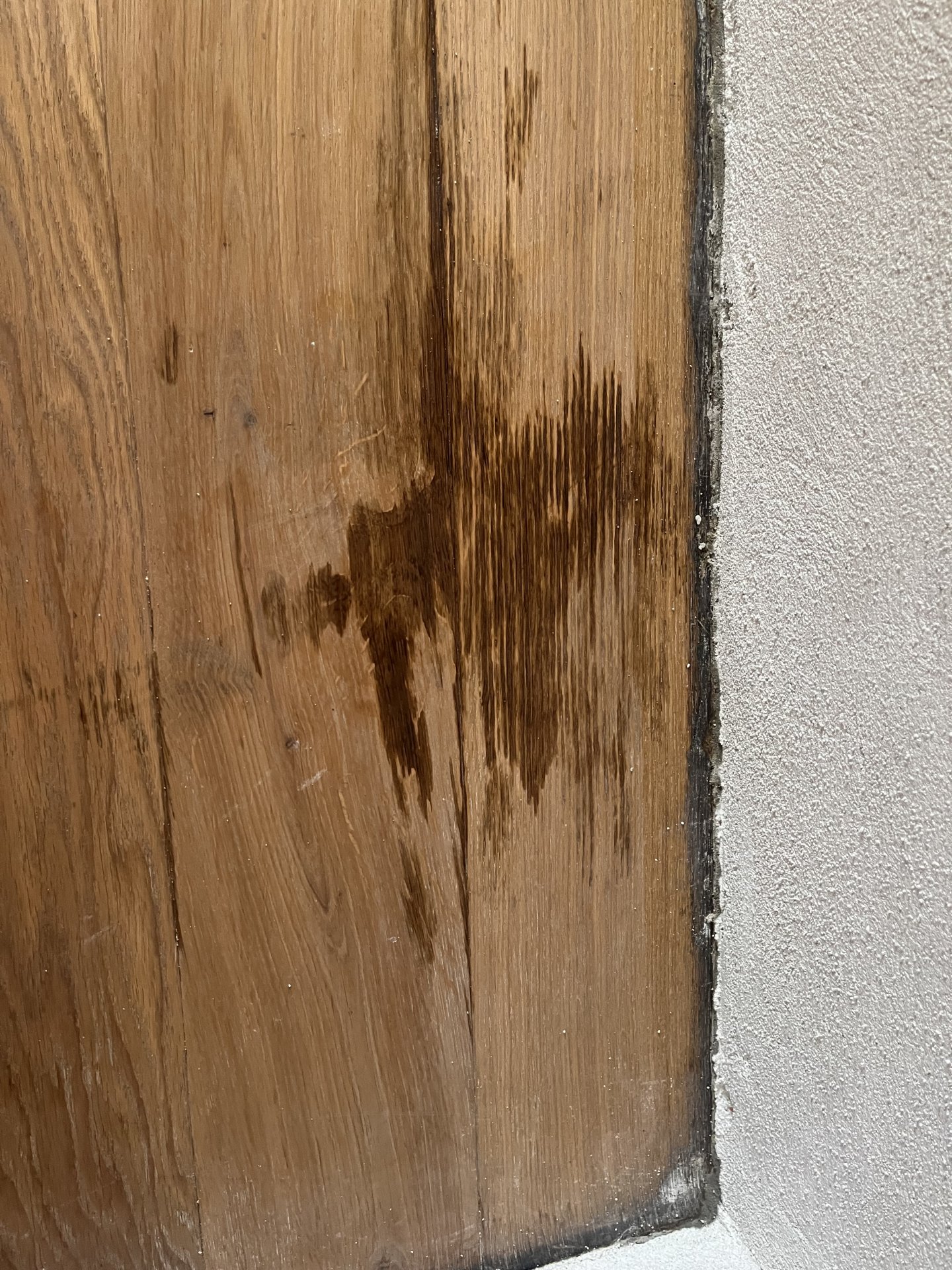

    Nun haben sich folgende Probleme ergeben (Bilder). Es scheint ganz offensichtlich Wasser einzutreten und nun durch den Boden (?) das Parkett zu beschädigen. Kann dies noch dadurch passiert sein, dass draußen die Wand freilag? Es hat viel geregnet in der Zeit, als die Arbeiten stattfanden.

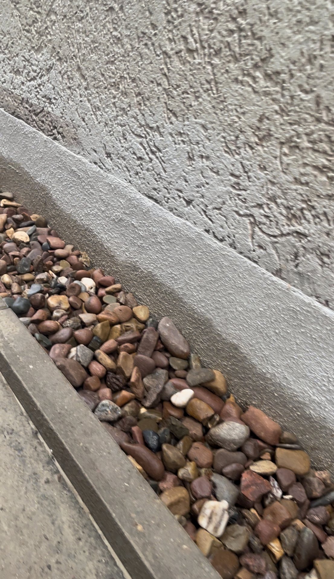

    Von außen sieht es zudem so aus als würde der neue Putz Wasser ziehen . Es ist ganz frisch. Die Wand ist erst seit ein paar Tagen wieder verputzt.
    gibt es jemanden der dazu etwas sagen kann? Ist das normal oder wurden hier Fehler begangen?
    Wie würden Sie nun vorgehen?
    Vielen Dank im Voraus.

    Zur Abdichtung deiner Wand kann ich Dir nichts sagen, kann da auch nicht reinsehen.
    Die Wasserflecken auf dem Holzboden kommen höchstwahrscheinlich von oben auf den Boden und nicht von unten oder der Seite. Sieht so aus als ob ein Eimer umgefallen ist könnte auch von einem Haustier kommen. Die Wand im Hintergrund hat keine braune Flecken oder Streifen. Dies wäre das erste Zeichen das die Wand im Wasser steht oder Feuchtigkeit zieht.
    Würde unter dem Parkett Wasser oder zuviel Feuchtigkeit sein würde sich der Boden ausdehnen und sich schüsseln (er dehnt sich unten stärker aus wie oben) Es würden aber keine Wasserflecken auf der Oberfläche entstehen. Die dunkle Verfärbung entsteht weil Wasser mit den Inhaltsstoffen vom Holz (z.B Gerbsäure) reagiert.

    Hallo und danke für die Rückmeldung.
    wir haben den Fleck gestern trocken geföhnt und er ist zurückgegangen und dann wieder aufgetaucht. Die Feuchtigkeit muss also definitiv irgendwo unters Holz geraten und sich dann vollsaugen leider. Haustier kann nicht sein.

    Wasser geht nicht einfach durch Holz durch, mach einen Praxistest lege ein Brett egal welches Holz in eine Wanne mit Wasser. Obwohl es voll im Wasser liegt bleibt es oben trocken ausser es spritzt von oben drauf. Das Holz saugt sich unten voll und dehnt sich dann unten aus was dazu führt das sich das Brett schüsselt es verformt sich wie ein Bi Metal was sich ja auch unterschiedlich ausdehnt. Bald sieht das Brett aus wie eine Dachrinne.
    Wenn das Wasser von unten kommt oder inter dem Holz ist dann wäre dir der Boden bereits um die Ohren geflogen heißt es dehnt sich aus wenn es dann an den Wänden ansteht kommt es in der Mitte hoch da kann dann schon mal ein Berg von 1Meter Höhe entstehen, die Nut Feder Verbindung reisst und bricht es können Fugen entstehen. Und das passiert alles wenn Wasser unter dem Boden ist.

    Das Wasser kommt nicht von oben. Siehe vorherigen Beitrag. Aber danke.

    Ich hatte genau das gleiche Schadensbild bei meinem alten Haus. Wasserflecken im Parkett und darüber feuchter Innenputz der Außenwand.
    Ursache: Mangelhafte Altabdichtung im Sockelbereich.
    Beseitigung: Außen freigebuddelt und Sockelabdichtung erneuert.
    @McHanni
    Klar kann das Wasser von außen kommen.
    @Gruenblau
    Schick das Foto sofort als Mangelfolgeschaden der offenbar nicht fachgerecht ausgeführten nachträglichen Bauwerksabdichtung an die "renomierte" Abdichtungsfirma.
    @Gruenblau
    Wie kann man so sorglos mit einer nachträglichen Bauwerksabdichtung umgehen? Du weißt nicht ob die Firma tatsächlich eine Horizontalsperre eingebaut hat? Was steht denn auf deiner Rechnung, die du offenbar blind bezahlt hast? Was wurde gemacht?

    Ich habe nicht ausgeschlossen das das Wasser von aussen kommt, sondern das das Wasser von unten durch das Parkett kommt.
    und nur weil man mit dem Fön die Oberfläche trocknet und dann das Wasser was von oben ins Holz eingedrungen ist wieder in die oberen Schicht zurück will, daraus zu schließen das das Wasser von unten kommt (also von der Unterseite des Parkett), hat keine Ahnung von den physikalischen Eigenschaften von Holz.
    Aber man kann gerne ein Stück rausschneiden um zu sehen ob das Holz unten Nass oder Trocken ist.
    ich bin mir nicht sicher das das Wasser durch die Wand kommt, ich sehe keinerlei Wasserflecken, Ausblühenden oder Putzabplatzungen an der Wand was ein typische Wasserschäden wäre wenn die Wand zu feucht ist, bzw. wenn sie Wasser zieht.
    Man könnte um das auszuschließen elektronisch die Wandfeuchte messen und den angezeigten Wert mit einer oder mehreren Stellen vergleichen. Einfache Feuchtemessgeräte gibt es gür ein paar Euro in jedem Baumarkt.
