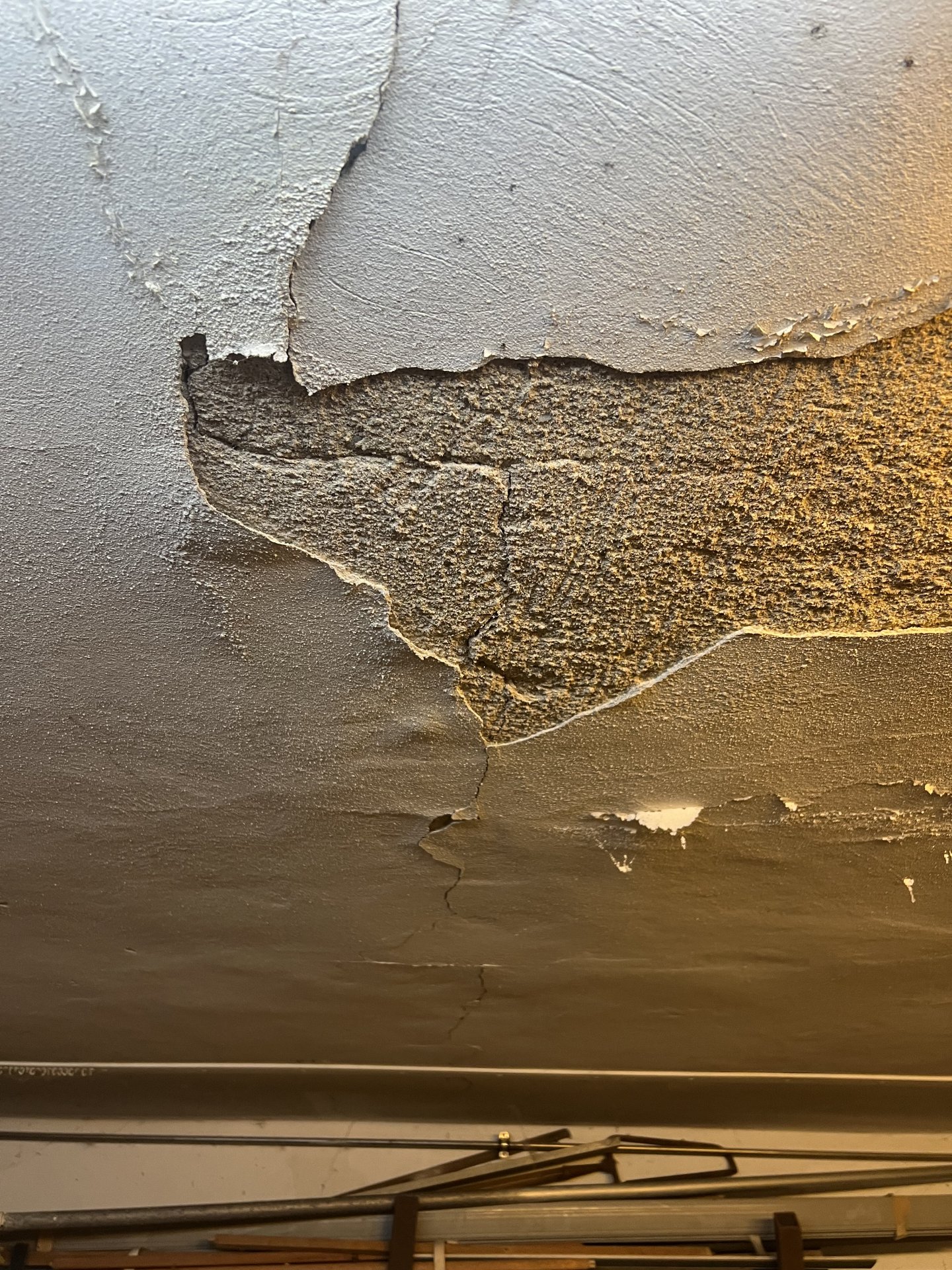

    Baujahr des Hauses - 1976

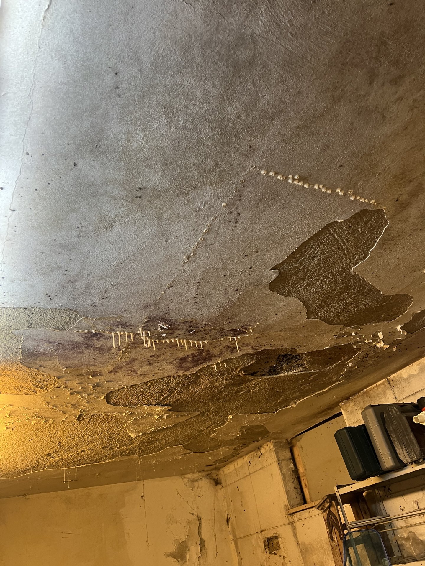

    Haben im Garten eine riesige Terrasse, darunter eine gleich große Werkstatt.
    Nun hat sich über die Jahre, durch Vernachlässigung der Pflege ihrer fünf Kinder und ihrem „körperlichen Zustand“ ( auch Gesund kaum zu überwältigen für eine solche Dame ), ein riesiger Riss über die komplette breite der Terrasse gebildet

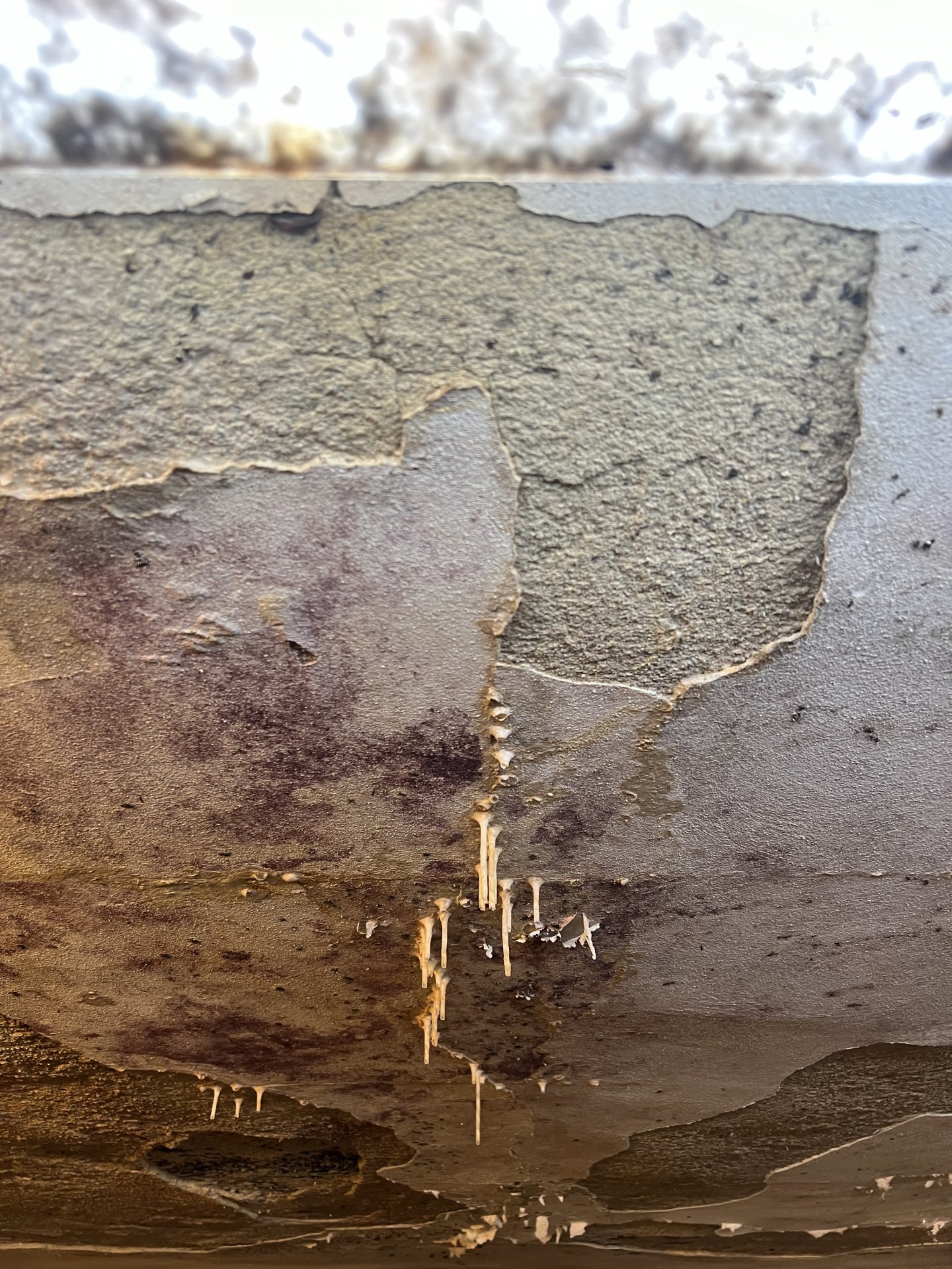

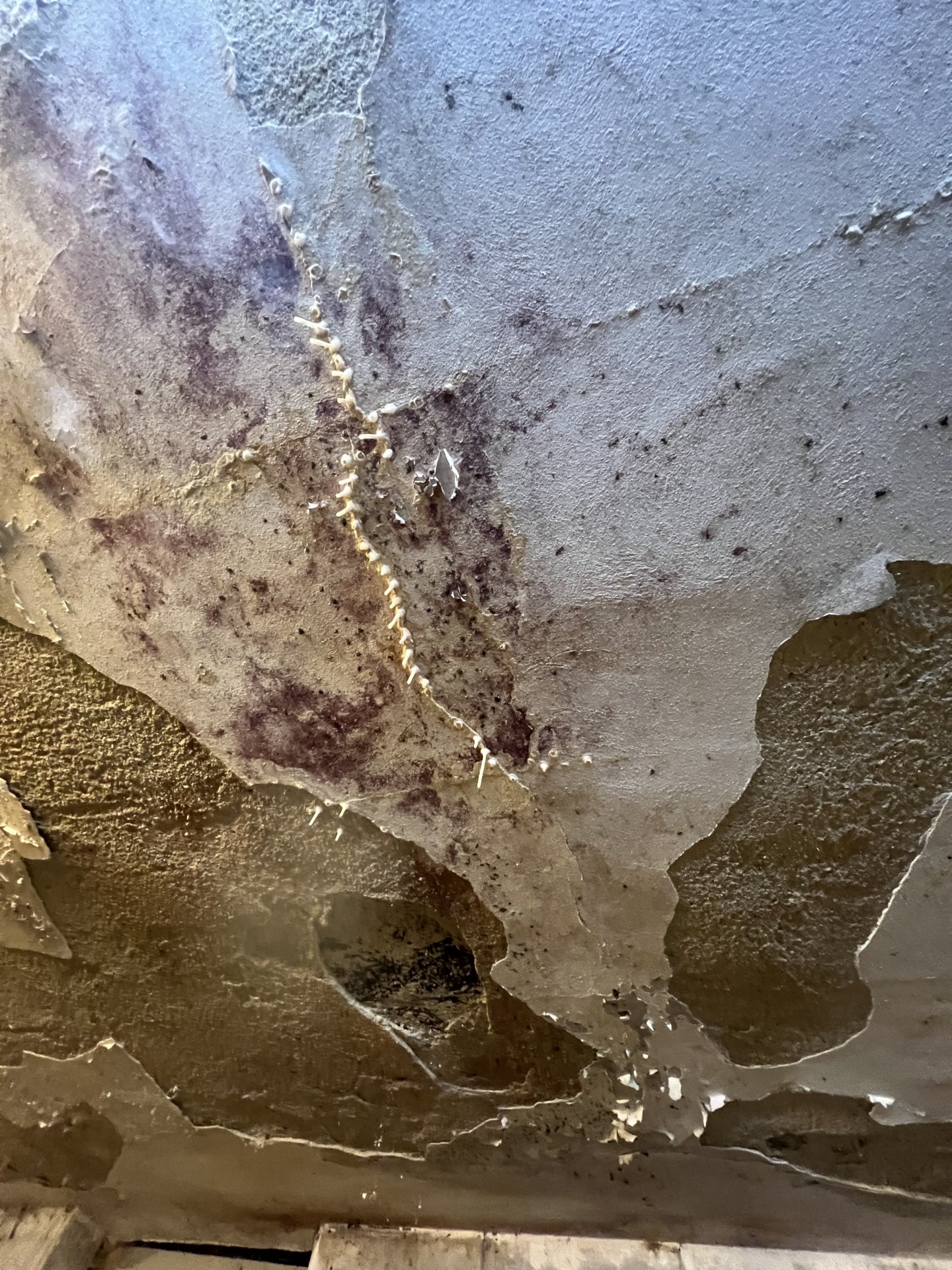

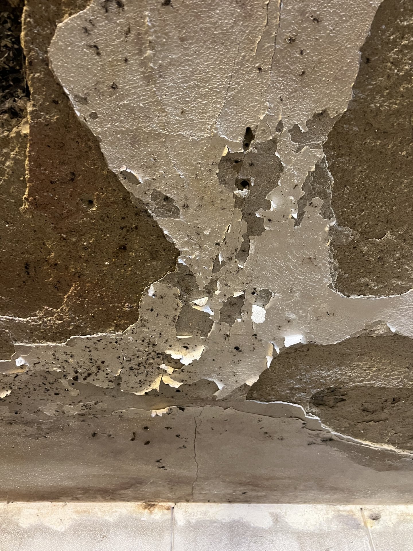

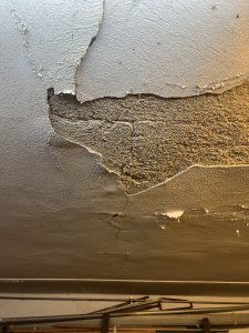

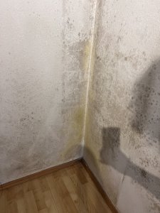

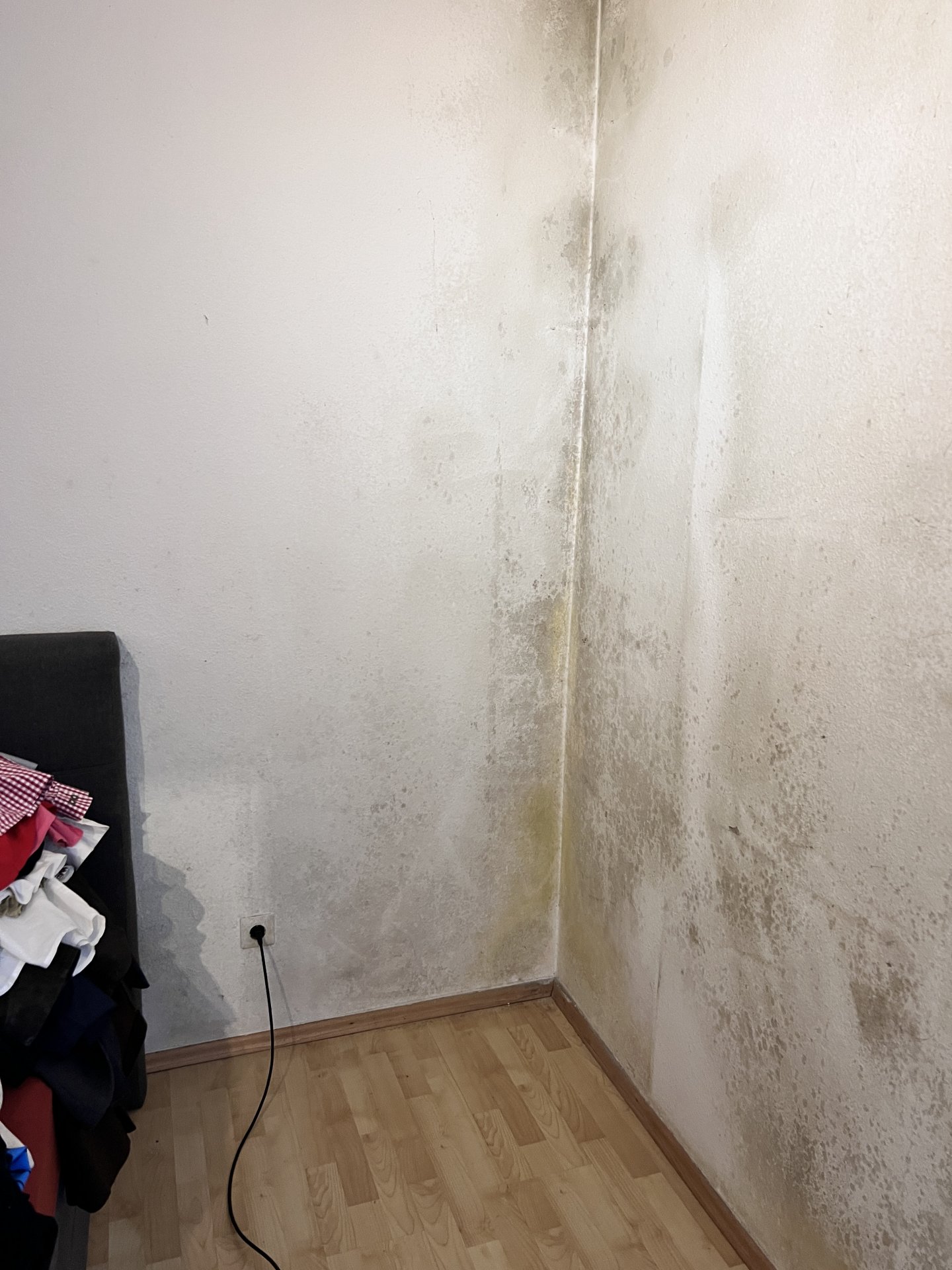

    Seit Jahren Tropft es durch diesen Riss, dass der Keller mittlerweile Stalaktiten aufweist, die ein paar Zentimeter von der Decke ragen…!!!!!

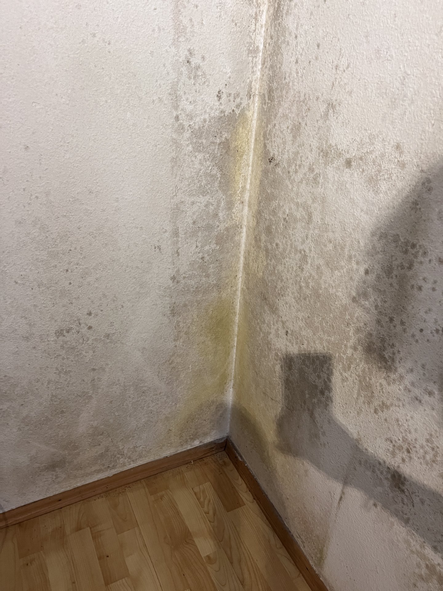

    Zudem sind ein paar Wände der Wohnung genau anliegend zur Werkstatt - siehe Schimmel Entwicklung
    IMG_1220.jpeg IMG_1221.jpeg IMG_1218.jpeg IMG_1219.jpeg IMG_1222.jpeg IMG_2668.jpeg IMG_2666.jpeg IMG_1220.jpeg IMG_1221.jpeg IMG_1218.jpeg IMG_1219.jpeg IMG_1222.jpeg IMG_2668.jpeg IMG_2666.jpeg IMG_1220.jpeg IMG_1221.jpeg IMG_1218.jpeg IMG_1219.jpeg IMG_1222.jpeg IMG_2668.jpeg IMG_2666.jpeg
    BILDER IM ANHANG
    Der Riss ist nicht gerade Breit aber zieht sich über die komplette Breite und ich denke auch über die komplette Tiefe der Terrasse.
    Was kann man hier machen?? Kann man überhaupt irgendetwas tun?? Kann ich dort eventuell mit etwas weniger Geld als komplett Sanierung etwas reparieren.. z.b den Riss entlang aufstemmen (oben&unten) und mit Bitumenkleber versuchen abzudichten und die Terrasse selbst neu Fliesen..??
    Lediglich bräuchte ich sehr guten Rat von jemandem der wirklich einen Plan hat und weiss wovon er redet - Vielleicht hilft am Ende doch nur ein teurer Bausachverständiger aber versuchen möchte ich es trotzdem!
    Jegliche ernst gemeinten Fragen sind essenziell zur kompletten Aufklärung dieses Themas!
    Danke schon mal im voraus für‘s antworten
    Mit freundlichen Grüßen - A.Kaiser

    Hier kann dir kein Forum helfen, hier ist Fachwissen vor Ort erforderlich.
    Du kannst inzwischen alles was Stoff,Papier,Holz ist oder enthält ausräumen, desweiteren den Strom an den betroffenen Wänden abstellen/klemmen

    Ich würde noch morgen die Terrasse provisorisch mit einer Folie abdichten. Den Keller nach Möglichkeit heizen und so oft wie möglich am Tag für 5, max 10 Minuten stoßlüften.
    Das gleiche machst Du mit den Schimmelzimmern. Wenn möglich, darin auch nicht mehr schlafen.
    Und dann auf Berndt hören. Das muss statisch begutachtet und fachmännisch saniert werden.

    Korrekt, Bausachverständiger/Statiker. In dieser Frage gibt es zwei Baustellen:
    - Ist das Tragwerk beschädigt, woher kommen die Risse? (Statiker)
    - Warum dringt Wasser ein? (Bausachverständiger allgemein)
    Im Idealfall findest du einen, der beide Kompetenzen abdeckt. Das ist in erster Linie aber ein Statiker.

    Denke auch, dass die meisten Statiker noch gute Tipps geben können, wie das am Ende wieder dicht wird.

    Der Bausachverständige muß kein großes Büro haben. Es kann auch ein Rentner mit den erforderlichen Fachkenntnissen sein, der seine Rente aufbessert.
    Die Firma Gutjahr beschäftigt sich mit der Abdichtung von Terrassen und Treppen im Außenbereich.
    Die Abdichtung der Decke kann man evtl. mit Teichfolie erreichen. Die Flachdachfirmen werden nicht bereit sein, eine derartig kleine Folie zu liefern.
    Man kann die Abdichtung bei der kleinen Fläche auch mit Flüssigkunststoff erreichen.
    Einige Firmen verkaufen Flüssigkunststoff auch an Privatleute, andere lehnen das strikt ab und verlangen eine Schulung und Registrierung als Fachbetrieb.

    Wenn es sich um eine riesige Terasse mit gleich großem Keller handelt ist zur schnellen und einfachen Abdichtung vermutlich EPDM-Folie 1,5 mm am günstigsten- oberseitig vor Beschädigungen ggf abdecken.
    Wieweit die Armierung korrodiert ist sollte ein Fachmann feststellen- ggf muß ein kleiner Teil der Armierung freigelegt werden
