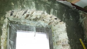

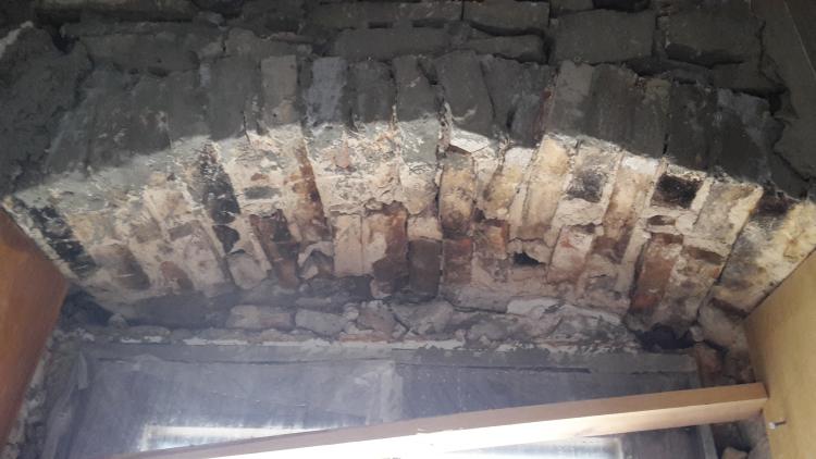

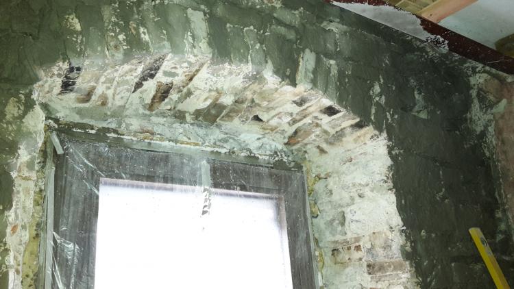

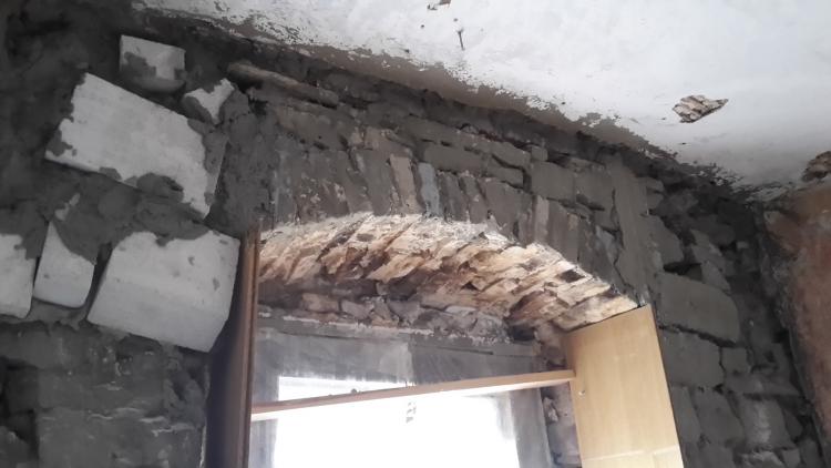

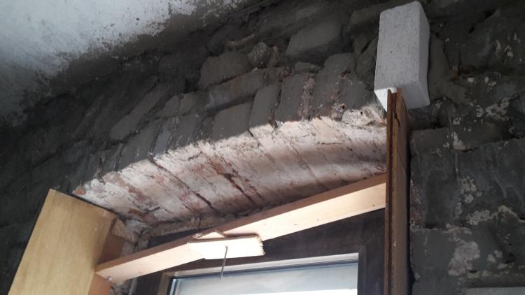

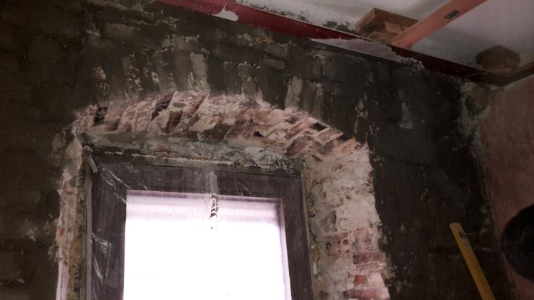

    Guten Abend zusammen,
    hab gerade ein eiliges Problem...
    Wir haben die Altbau Außenwand komplett vom alten Putz befreit, dass der Verputzer Hand anlegen kann.

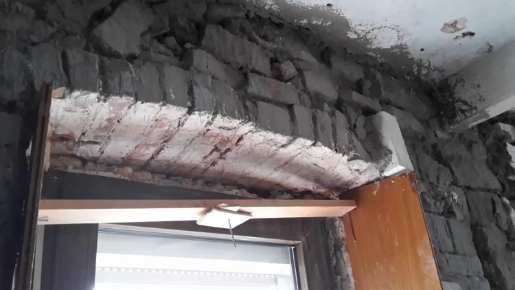

    Wie shon geahnt, wurden bei der letzten Sanierung keine neuen Stürze bei den Fenstern eingebaut sondern es sind nur alte Segmentbögen (hoffe das nennt man so) vorhanden, siehe Bilder.
    Bild 3 sollte noch gut sein, aber der andere Segmentbogen (Bild 1 und 2) macht mir Kopfschmerzen.
    Der Verputzer meinte man sollte nur ein starkes Brett einsetzen, links und rechte 10 cm in die Wand gehend, aber ich will es wenn dann richtig machen und einen Stahlbetonsturz drunter setzen, auch wenn das Fenster dann vll. nicht ganz so hoch wird (Fenster kommen neue rein) wie zuvor.
    Außen sollen neue Aufbaurollläden drauf, sollte also kein Problem sein wenn das Fenster nicht ganz so hoch geht.
    Die Segmentbögen sind nur innen, außen sind diese Dicken grauen Steine, quasi als Fensterrahmen.
    Ich habe nun etwas Bedenken dass mir beim Einbau eines Sturzes alles runterkommt.
    Was meint Ihr und wie könnte ich das auf die schnelle selbst bewerkstelligen?
    Der Verputzer muss spätestens in 2 Tagen dort weiter machen, da nichts mehr anderes zum verputzen ist.
    Vielen Dank schon mal für eure Hilfe.
    Vielen lieben Dank schon mal.
  2. #2 Gast036816, 17.08.2015
    das ist nichts für diy und mal eben nicht zwischen suppe und kartoffeln. als erstes muss geprüft werden, ob last der decke aufliegt, dann wird festgelegt ob zwischenbaustände bei den abbrucharbeiten zu berücksichtigen sind und ob dann einen sturz oder stahlträger nebeneinander liegend eingebaut werden können.

    Ich dachte da lässt sich selbst was machen.
    Hätten wir den Putz nicht entfernt, wäre das ja immernoch so, wie schon seit jahrzehnten.
    Was für einen Spezialisten brauche ich da, einen Statiker und dann noch einen Maurer?
    Das kostet dann sicherlich wieder Zeit und Geld und den Verputzer muss ich dann wohl erst mal nach Hause schicken.
    Was wäre wenn man das Fenster ausbaut, den Segmentbogen mit 2 Balken und 4 Stahl-Deckenstützen stützt und dann die Aussparungen für einen Stahlbeton-Sturz macht und diesen setzt?
    Von der Außenseite komme ich eh nicht an den Segmentbogen um einen Sturz zu setzen, da erst noch ca. 15 bis 20cm Wand kommt wo diese Rahmensteine gesetzt sind.
    Ich weiß, am besten kein DIY, aber ich will erstmal alles mögliche durchgehen, bevor ich da teure Spezialisten kommen lasse.

    Kann man von außen das Mauerwerk erkennen? So ungesund sehen die gar nicht aus...

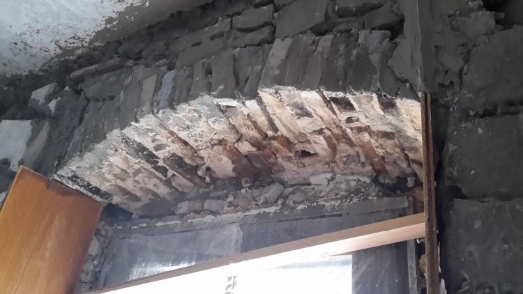

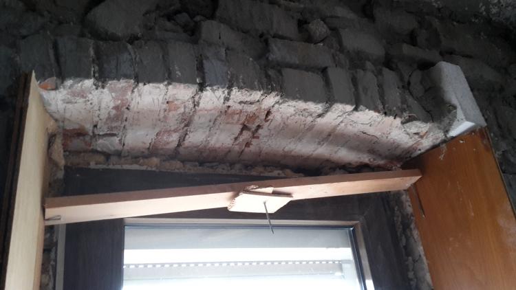

  6. #6 PaSee83, 18.08.2015
    PaSee83
    PaSee83
    10.06.2012
    56
    Nicht handwerklich!

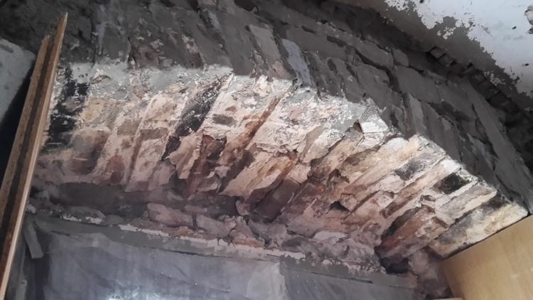

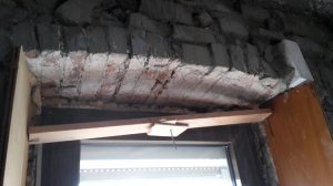

    So, hier ein paar bessere Bilder für euch.
    Ich hoffe ja echt das beste...
    1. Segmentbogen:
    20150818_171908.jpg 20150818_171929.jpg 20150818_172018.jpg 20150818_172041.jpg 20150818_172055.jpg

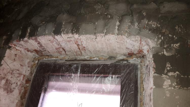

  7. #7 PaSee83, 18.08.2015
    PaSee83
    PaSee83
    10.06.2012
    56
    Nicht handwerklich!

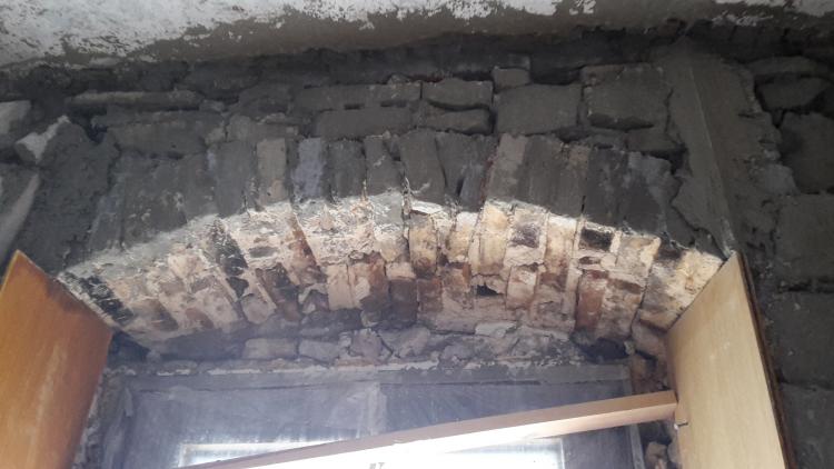

    2. Segmentbogen:

    Was is'n das weiße Zeug? Warum so wild? Gruselig. Ich würde mir weniger Gedanken um die Bögen machen als um die Widerlager. Da hilft auch kein Sturz irgendwas.

    Das weiße ist "komisch" und zudem die Übermauerung eher absolut "gruselig"....

    "gruselig" ?????
    nix gruselig, normaler alter Keller!
    also: die Rundbögen sehen noch gut und stabil aus, die scheitrechten sind vom Aufbau nicht
    sehr tragfähig.
    Da sollte man den/die rausreißen und Stürze einbauen.
    Muss man vorsichtig angehen, je nach dem wie das Mauerwerk oberhalb ausschaut.
  11. #11 PaSee83, 18.08.2015
    PaSee83
    PaSee83
    10.06.2012
    56
    Nicht handwerklich!
    Ist leider kein Keller sondern ein Wohnzimmer.
    Der Putz wurde komplett entfernt und es wird alles neu verputzt werden mit MEP.
    Diese Mauer ist von ca. 1890.
    Das die Wand oben drüber so gruselig aussieht ist nur weil wirklich auch die bröseligen Fugen vom Verputzer ausgepinselt wurden, dass alles lose weg ist.
    Die weissen Steine sind Porenbetonstücke, die zum stopfen größerer Vertiefungen genommen wurden, da keine Bruchsteine vorrätig waren. Das waren aber natürlich keine durchgängigen Löcher sondern halt Vertiefungen in der Mauer. Es muss sehr viel aufgeputzt werden, dass diese ca 5,5m lange Wand gerade wird, daher stehen die Porenbetonsteine etwas weit raus, aber am Ende ist da komplett Putz (MEP) drüber.
    Der scheitrechte Bogen ist nicht mehr gut?
    Gerade bei dem dachte ich das noch alles gut aussieht.
    Danke für eure Meinungen und Hilfe.
    Ach so, fast vergessen:
    So grau ist alles, weil da schon ein Vorspritzputz aus Zement und Quarzsand drauf ist.

    Hab noch etwas vergessen, ich dachte wenn die Bögen noch gut sind, setze ich nur eine Bauplatte (Wediplatte) drunter dass alles schön gerade ist und fülle den Zwischenraum mit einem nicht drückendem PU Schaum auf, als Wärmedämmung.

    Boah! Eh! Such dir einen versierten Bauing oder Architekten, der weiß, was er tut. Du richtest die Hütte zu Grunde!

    Da ist kein Rundbogen und das das kein Hochparterrekeller ist konnte man ebenso sehen wie den Umstand, das oberhalb der Bögen auch nicht im Ansatz etwas vollfugig ist. Eher "Würfelmauerwerk". Schon mal dran gedacht das jeder Bogen auch Last von oben brauch? Und das möglichst ungestört und Lastabtragend?
    Auch schon mal dran gedacht, dass jeder Sturz statisch bemessen sein müsste? Keine Einzellasten haben darf, ein oberhalb komplett geschlossenes Lastdreieck ausbilden können muss wenn irgendwelche Lasten über den dann als Zuggurt wirkenden Sturz abgeleitet werden sollen und trotzdem NUR die Eigenlast und die Last des Mauerwerks oberhalb und innerhalb des Lastdreiecks auf den Zuggurt wirken dürfen?

    @b39 Ich habe wahrscheinlich mehr Stürze eingebaut als du je beim Baustoffhandel gesehen hast. Keine Sorge. Ich empfehle dir zu dem "Unsinn" das Studium der Flachsturzrichtlinie als a.R.d.T.

    Ein gut reparierter Bogen aus Massivziegeln hält wieder hundert Jahre.
    Vom Flachsturz ist das keineswegs sicher...
