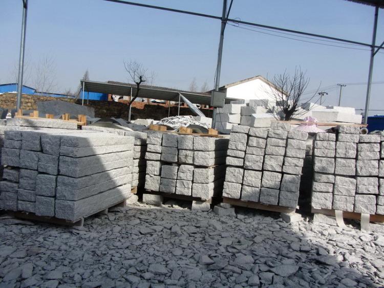

  17. #17 Ralf Dühlmeyer, 28.04.2015
    Ralf Dühlmeyer
    Ralf Dühlmeyer
    14.06.2005
    34.296
    23
    Wir schlagen vor, halt Dich an die NUB und lass die Werbung :D
