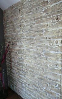

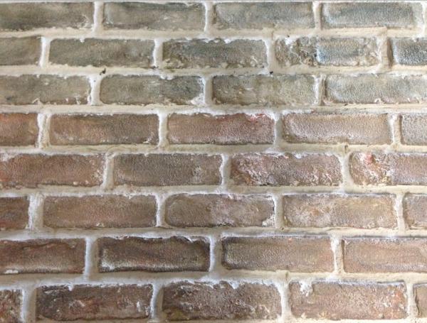

  9. #29 stempelbetonpro, 13.06.2015
    stempelbetonpro
    stempelbetonpro
    13.06.2015
    Baustoffberater
    Köln
    Optisch perfekt und zudem relativ preiswert und schnell gemacht wäre Stempelputz, sieht aus wie Naturstein, Fels oder Fachwerk, ist fugenlos, Beispiel hier alter Klinker:

  10. #30 Halbwissender, 14.06.2015
    Halbwissender
    Halbwissender
    01.07.2011
    643
    Bauzeugs
    NRW
    Dann liegt halt ggfls. der Stempelputz auf der Erde und Stempel beim Einschlag das ERdreich oder das was darunter begraben wird?
