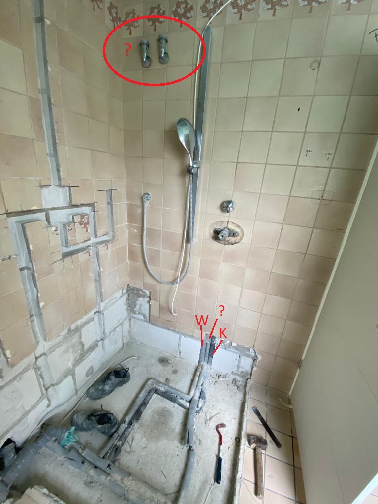

    ich bin dabei mein Badezimmer zu renovieren und verlege jetzt die Wasserleitungen zu meiner neuen Dusche.
    Die Leitungen der alten Dusche werden dabei genutzt. Was ich nur direkt auf dem ersten Blick nicht verstehe, wieso meine alte Dusche drei Zuleitungen hat? Kalt- / Warmwasser und (...) ? Der aufgestemmte, ersichtliche Teil im Estrich bringt mir bis jetzt auch noch keine Erklärung.
    Wieso hat man drei Zuleitungen?
    Und dazu kommt noch die Bedeutung der beiden Elemente oben links in der Nähe der Decke? Ich vermute, dass diese heute keine Bedeutung mehr haben. Ich möchte es dennoch verstehen :)
    Ich hoffe das Foto hilft euch schon weiter. Andernfalls bringe ich auch gerne weitere Informationen :)
    Viele Dank

    Warmwasser, Kaltwasser und Zirkulation sind verbaut. Eingekreist sind alte Rohrbelüfter, die entfernt werden können.

    Nicht können, müssen. Wenn Änderungen an der Installation vorgenommen werden und der Bestandsschutz damit erlischt.
