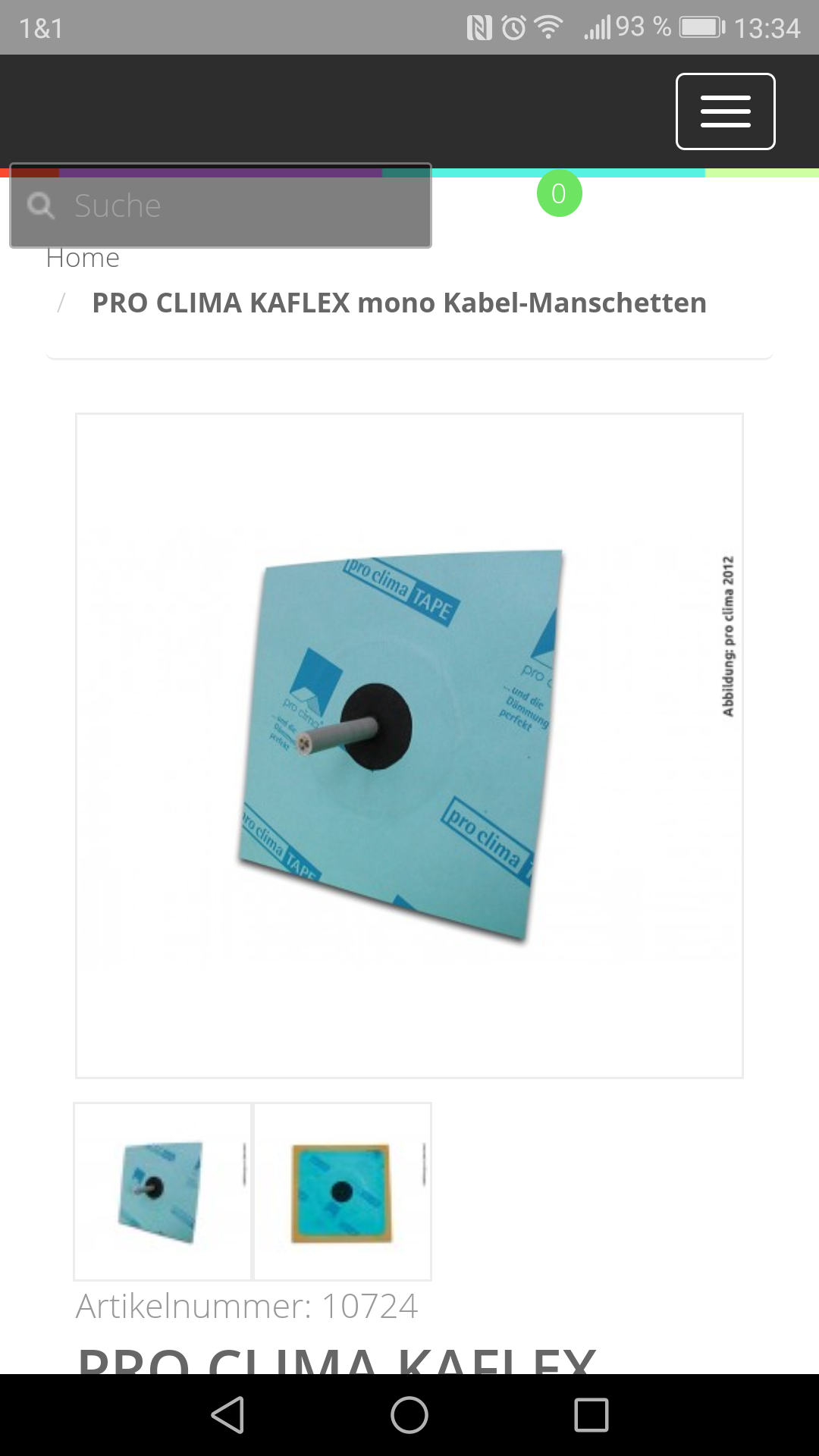

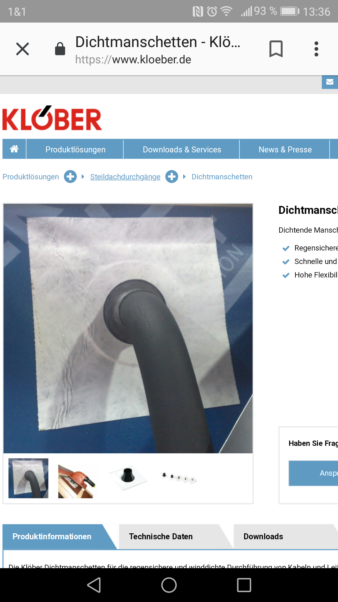

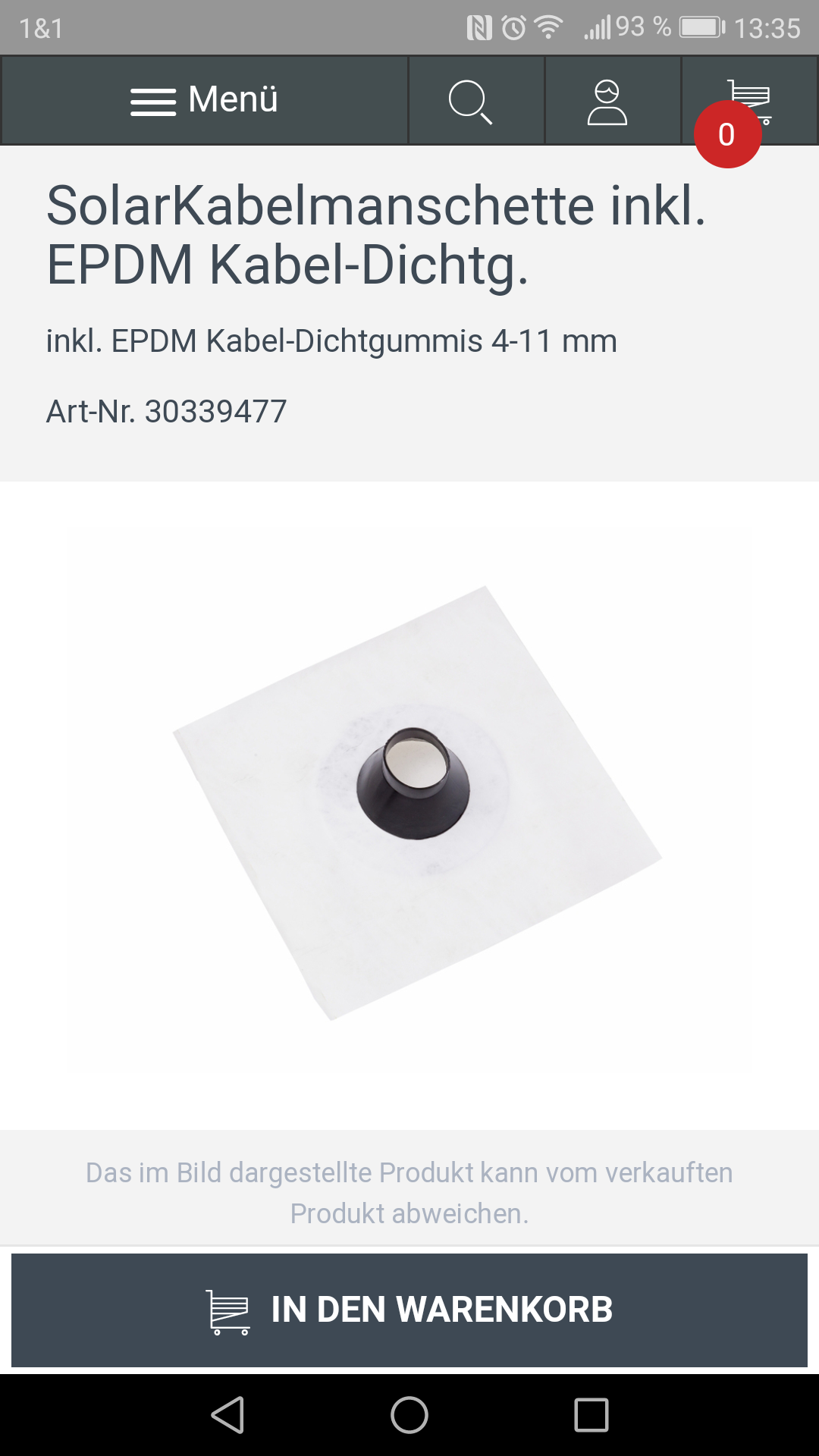

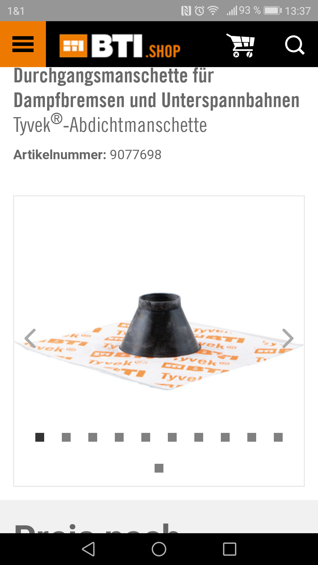

    Sowohl innen und auch 'aussen' auf der Unterspannbahn, sind solche Durchgangmanschetten zu setzen für Solar, innerhalb der Gewährleistung - Mängel Anzeige mit Friststellung
