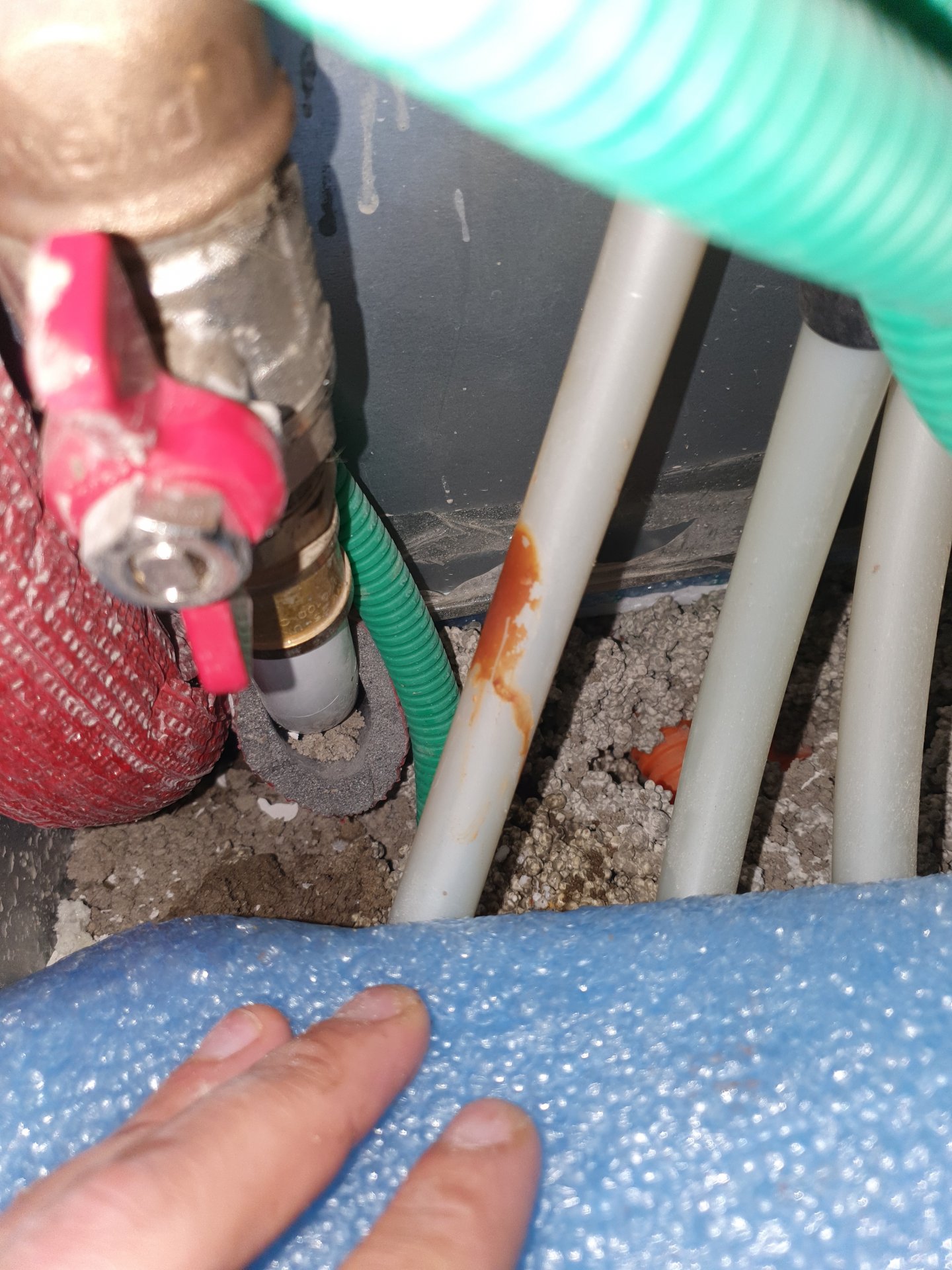

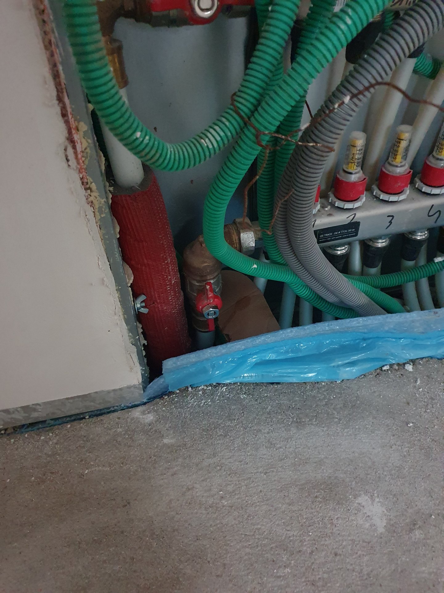

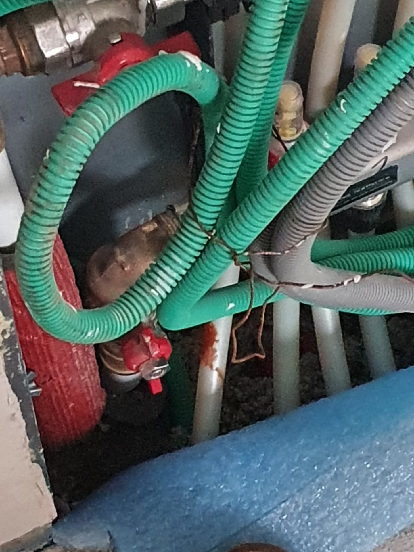

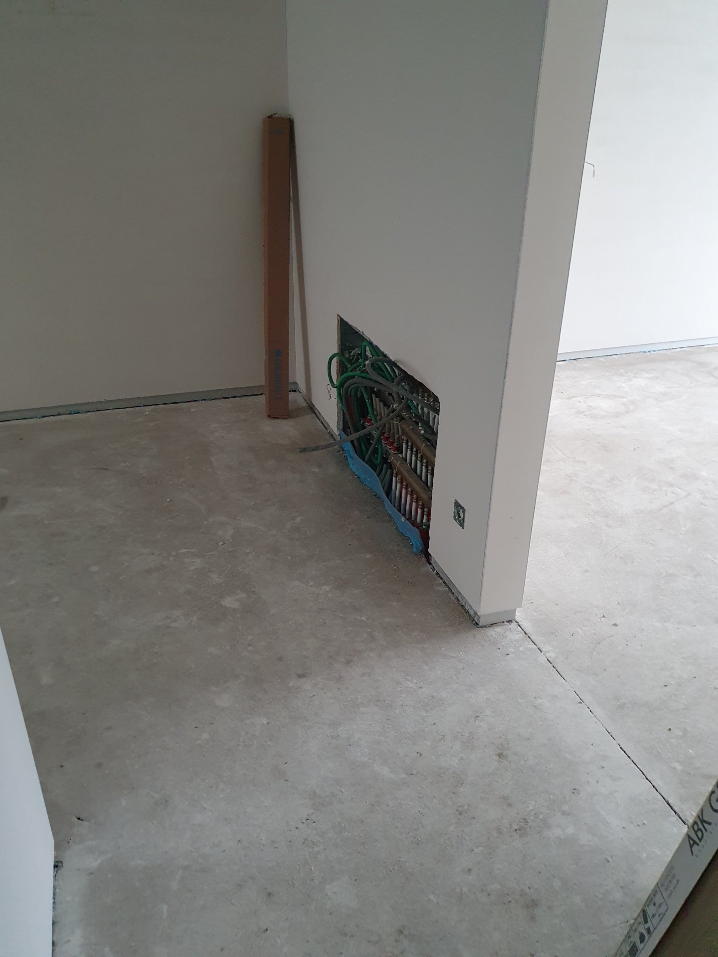

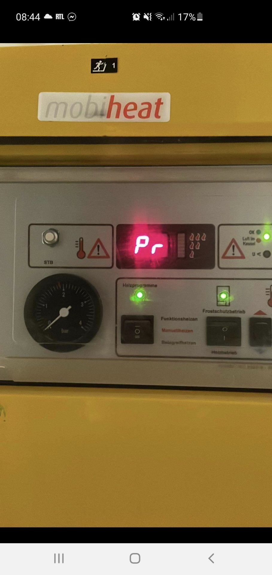

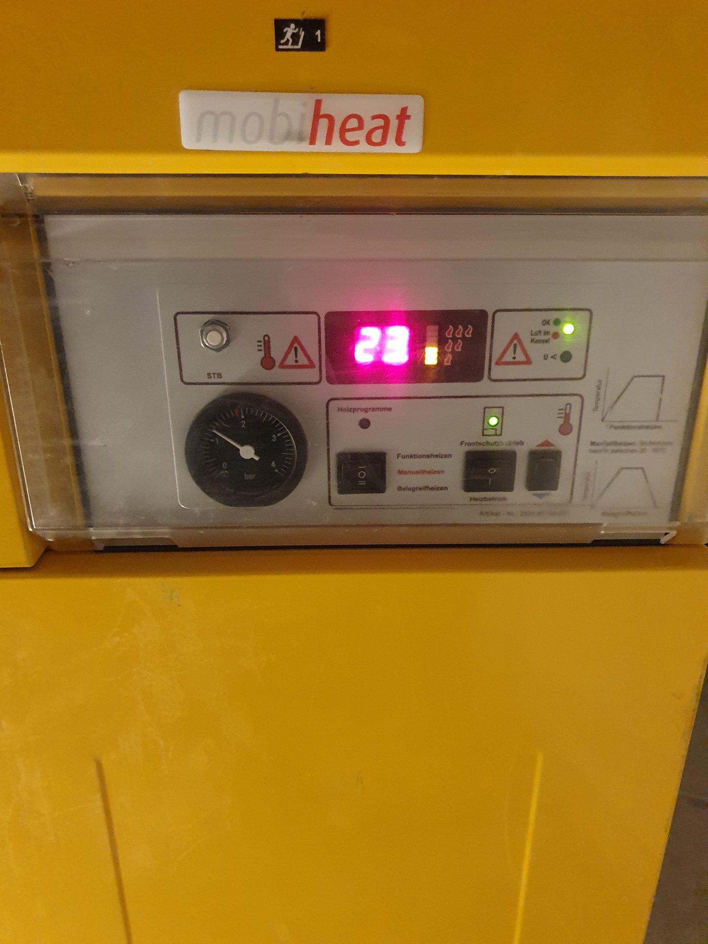

    Wir bauen ein Neubau und Fliesenleger sind schon fleißig am legen.
    Fussbodenheizung ist provisorisch schon am laufen seit 14 Tage
    Seit 3 Tage funktioniert sie nicht und habe bemerkt dass der Druck ganz raus ist.
    Gestern habe ich Luft rausgelassen und wieder auf 2 bar nachgefüllt.
    Heute Morgen muss ich feststellen dass der Druck wieder auf 1.2 gesunken ist.
    2/3 des Hauses sind schon verfliest und ich bemerke nirgendswo nasse Stellen.
    Allerdings habe ich bemerkt dass bei den Kollektoren leichr tropfnet alle 2 Minuten.
    Bitte um Hilfe.
    Die Bilder im Anhang werden sicher helfen
    Mfg aus Luxemburg

    Nein, warum auch? Wir sehen das doch nicht tropfen. Bei solchen Problemen ruft man direkt den Sanitärfachmann und wartet nicht erst bis jemand einen Kommentar schreibt. Bis die Dämmung vollgelaufen ist und das Wasser an den Wänden hochkommt können Wochen vergehen. Aber dann ist es zu spät.

    Ja ich weiss, aber ich Frage hier einfach nur um Rat.
    Gestern war Sonntag und heute ist auch Feiertag da kommt sicher kein Handwerker.
    Kleines Karton was ich da drunter hatte ist nach nur 2 stunden nass.
    Glauben sie dass es dadurch von 2 auf 1,2 druck fallen kann?

    Nachdem Wasser sich nicht komprimieren lasst, kann dies schon sein.
