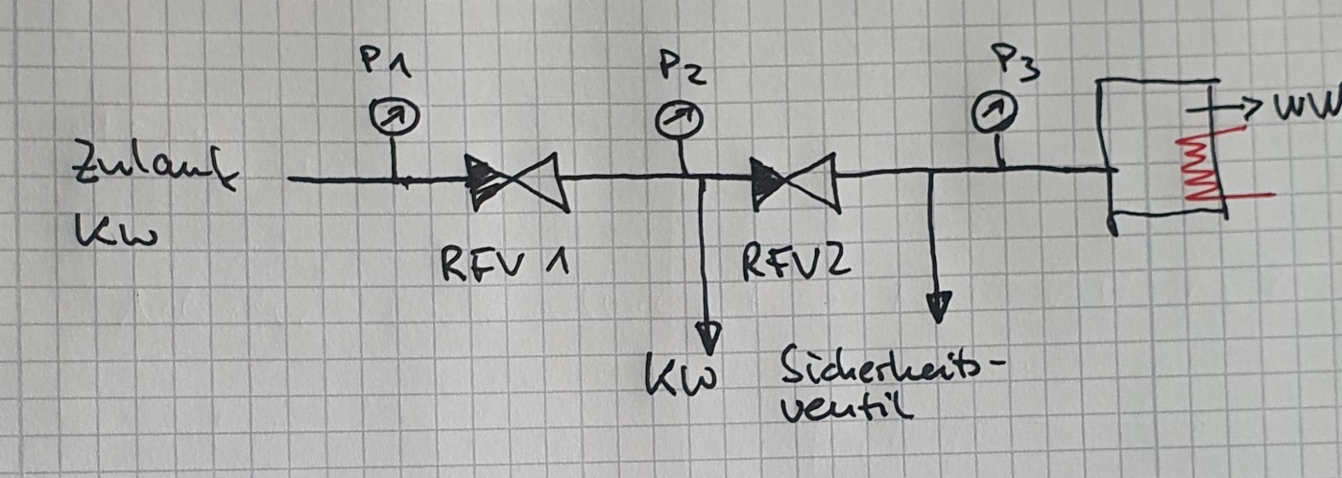

    wenn im WW-Speicher (siehe Foto) das Wasser aufgeheizt
    wird, steigt der Druck bei P3 bis das Sicherheitsventil
    korrekt auslöst.
    Soweit, so gut. Beim Aufheizen steigt aber auch der
    Druck bei P2 also vor dem Rückflussverhinderer 2, nicht
    aber beim Zulauf KW (Wasserwerk, P1) vor RFV 1.
    Eigentlich hätte ich gedacht, dass der RFV2 dafür sorgt,
    dass der Druck im Kaltwasser nicht steigt.
    Wenn ich nun Kaltwasser entnehme, fällt der Druck
    in der KW-Leitung (P2) sofort; der Druck auf dem
    Speicher (P3) bleibt jedoch konstant. Offensichtlich
    funktioniert RFV2.
    Ist es normal, dass beim Aufheizen auch der Druck
    vor dem RFV2 steigt?
    Gruß und Dank

    Erwärmt sich das Rohr und das RFV evtl ?

    Nein, das Rohr und der Rückflussverhinderer bleiben kalt.
