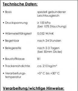

    ich habe mal eine Frage bezüglich der Druckfestigkeit der Dämmung unter dem Estrich.
    Wir planen ein genunde Ausgleichsschüttung als erste eben, 4cm im EG und OG.
    Laut Datenblatt hat diese eine Druckspannung ≥ 100 kPa (bei 10% Stauchung).
    Auf diese Ausgleichsschüttung würden wir dann im EG 6-7 cm und OG 4 cm EPS/XPS mit einer Druckspannung von 150 - 200 kPa. Zum Schluss kommt ich die Tackerplatte für die FBH und der Zementestrich mit 65mm drauf.
    Kann ich das so ausführen, dass ich auf die "schwache" Ausgleichsschüttung die EPS/XPS drauf lege und reicht eine Druckspannung von 100 kPa aus?

    Hängt etwas an der s' oder SDi der Materialien und zwar wichtiger ist die vom EPS zur Tacker/Systemplatte - generell bei normaler Estrich Belastung im Endzustand 1,5 KN/m² langen100 kpa sollten Sie höhere Belastungen vorsehen, in Richtung 300-400 kg/m² langt diese 100 kpa Schüttung nicht mehr aus.

    Jeder Hersteller von Dämmmaterialien gibt für seine Produkten einen jeweiligen Anwendungsbereich an. Neben der Wärmeleitfähigkeit auch für die zulässige Pressung bzw. Belastung.;) Ob man diese Angaben jeweils zu 100% ausnutzen sollte, liegt stets im Ermessen des jeweiligen Anwenders!;)

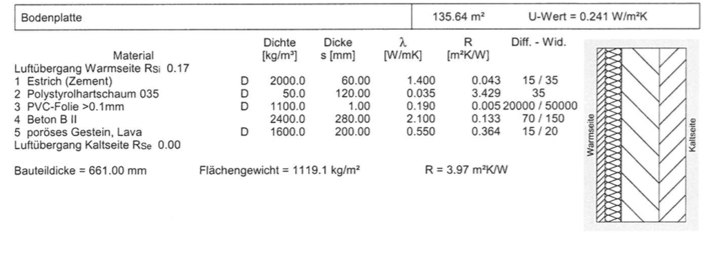

    Unser Fußbodenaufbau ist wie folgt geplant:
    Gebunden Schüttung 40mm 0,052
    EPS/XPS Platten 60-70mm 0,032
    Tackerplatte FBH 30mm 0,035/0,040
    Zementestrich 65mm
    Da wir sehr viele Leitungen im EG auf dem Rohfussboden haben, hat uns der Estrichleger die gebunden Schüttung angeboten, was mich halt stutzig gemacht hat, dass im Datenblatt ≥100 kPa bei 10% Stauchung steht.
    Deswegen würde ich die drauf folgende Schicht EPS/XPS mit mindestens 150/200 kPa nehmen. Wenn es den reichen würde.

    Welche Informationen benötigt ihr noch? Im Anhang habe ich noch den Auszug aus der Wärmeschutzberechnunh eingefügt.
    Was ist Eure Meinung, kann man das so mit dem Aufbau machen?
