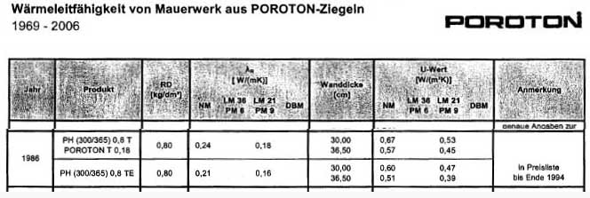

    Vermutlich passt das. Du brauchst die GENAUE Bezeichnung der Ziegel und die Maße.
    Ggf. liegt im Speicher oder Keller noch ein Ersatzstein um ein Foto zu machen?
    Könnte z.B. PH (300/365) 0,8 T POROTON T 0,18 sein.

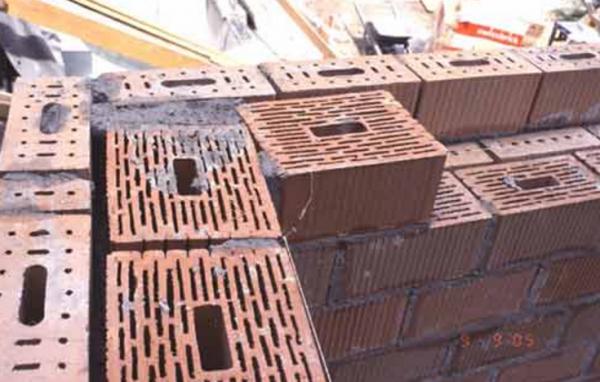

    @simon,
    die Masse sind genau so wie KS-Steine
    11,5 und 17,7 x 24 x 11,5
    selbst noch vermauert !!

    nee, 30cm ist wie das Bild in #2, 17,5cm und 11,5cm +Fuge

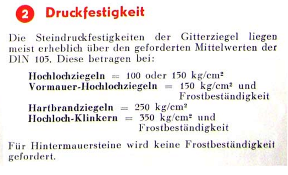

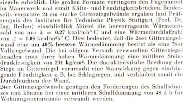

    es wird sicherlich eine lösung sich finden lassen denn man befestigt ja Fenster auch in POROTON-Planziegel
    Gitterziegel Druckfestigkeiten :

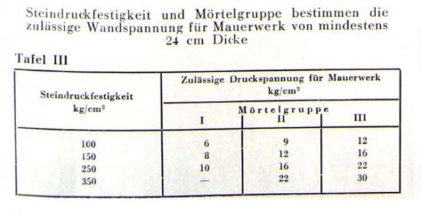

    Laut Anhang D von DIN EN 1996-3/NA:
    Die Steindruckfestigkeitsklasse 12 wird erreicht:
    je nach Mörtel (NM II/NM IIa/NM III/ NM IIIa)
    mit Steindruckfestigkeit (N / mm2)
    3,9 (NM II)
    5,0 (NM IIa)
    5,6 (NM III)
    6,3 (NM IIIa)e
    Wenn wir für die Steine die zuvor genannten 100 bzw. 150 kg/cm2 annehmen (ggf. beim Hersteller bestätigen lassen),
    dann ergeben sich umgerechnet folgende Steindruckfestigkeiten in N /mm2
    100 kg/cm2 = > 9,81 N / mm2
    150 kg/cm2 => 14,71 N / mm2
    Somit ist die geforderte Steindruckfestigkeitsklasse 12 in _JEDEM_ Fall übertroffen
    (egal welcher Mörtel der 4 aufgeführten - oder damals gleichwertig/ähnlich - verwendet wurde)
    Es ist sogar ggf. die höchste Steindruckfestigkeitsklasse 60 erfüllt (falls NM IIa oder besser bzw. damals gleichwertig)
    In jedem Fall (Steine mit 100 kg/cm2) ist die Steindruckfestigkeitsklasse 20 erfüllt (sogar bei NM IIIa oder damals gleichwertig).
    Falls die Steine 150 kg/cm2 haben, dann ist in jedem Fall die Steindruckfestigkeitsklasse 48 erfüllt

    hallo und vielen Dank! Entschuldigung - ich habe da ein wenig Zweifel an der Richtigkeit . Die heute im Internet angebotenen unverfüllten Lochlochziegel d = 30 haben in der Regel eine Druchfestigkeit der Druckfestigkeitsklasse 6 bzw 8.
    Habe zwischenzeitlich ein paar Angaben aus einer älteren Preisliste gefunden. Diese beziehen sich allerdings auf den damaligen Schallschutz. Vielleicht kann daraus auch ein Rückschluss auf die Druckfestigkeit gezogen werden. Schon mal vielen Dank!
