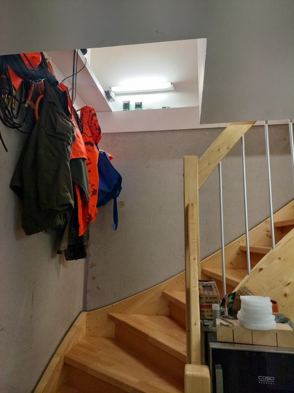

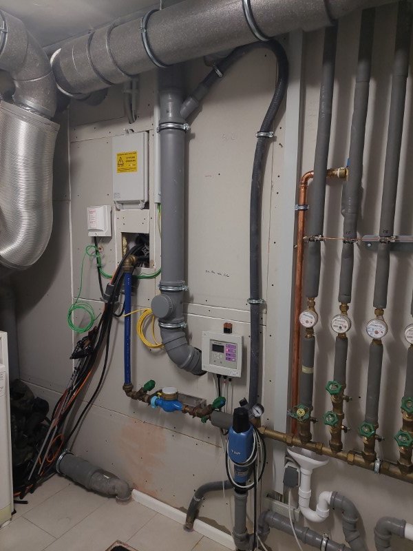

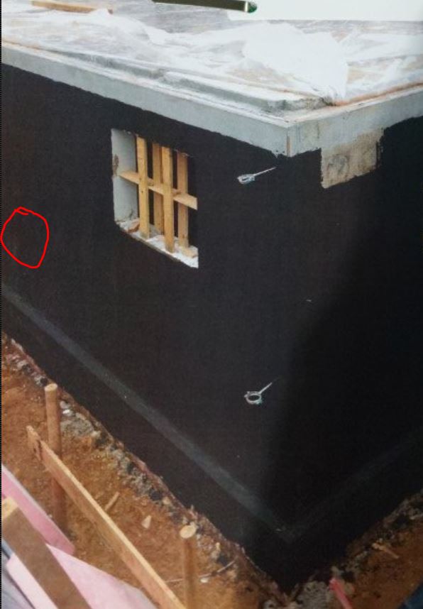

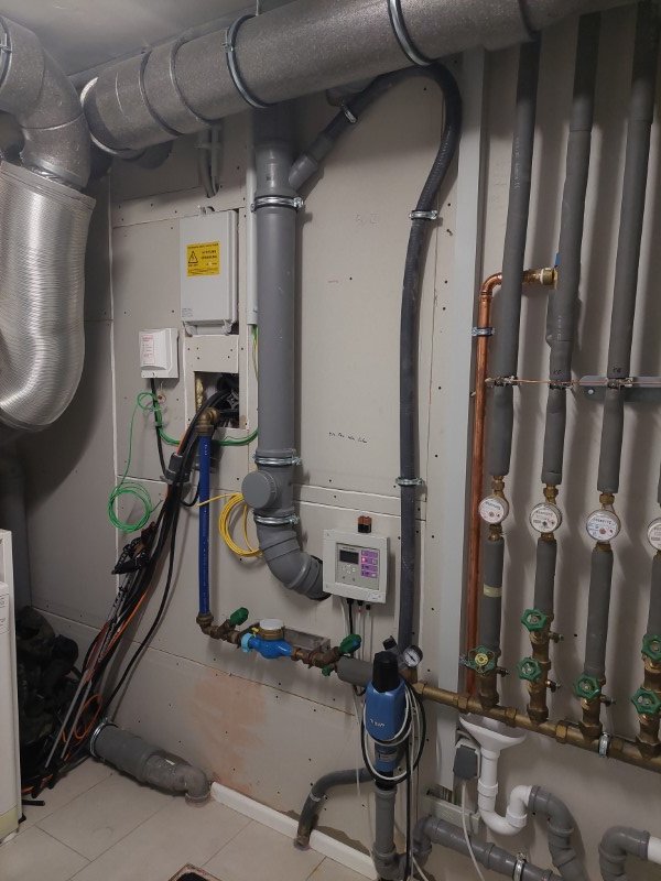

    Tja und hier fängt es dann an schwierig zu werden.
    Die Steuerung der Hebeanlage liegt im Bereich des roten Kreises. Die Pumpe unten im Sockel. Die Rückstauebene liegt ca. 30cm über der gezeigten Betondecke im Bild. Direkt oben drüber liegt der Hausflur.
    Seitens eines vereidigten Gutachters wurde uns einmal gesagt: Da hätte ein Schacht außerhalb des Hauses hingehört. Lebt mit dem erhöhten Risiko und lasst Euch eine Entschädigung zahlen seitens des Hausbauers.
    Ich bin mir nicht sicher ob das der richtige Weg ist.
  10. #10 Fred Astair, 09.03.2022
    12.802
    6.657
    Ob Du das Risiko eingehen solltest, dass vermutlich kein Schaden durch Rückstau eintreten wird, müsste ein Versicherungsmathematiker ausrechnen.
    Ich würde es, mit dem Wissen darum, nicht eingehen. Wo die Pumpe und die Steuerung sitzt, ist doch unerheblich.
    Du musst doch nur die Druckleitung bis 30 cm über Rückstauebene verlängern und Dir dafür eine Stelle suchen, wo es nicht allzusehr stört.
