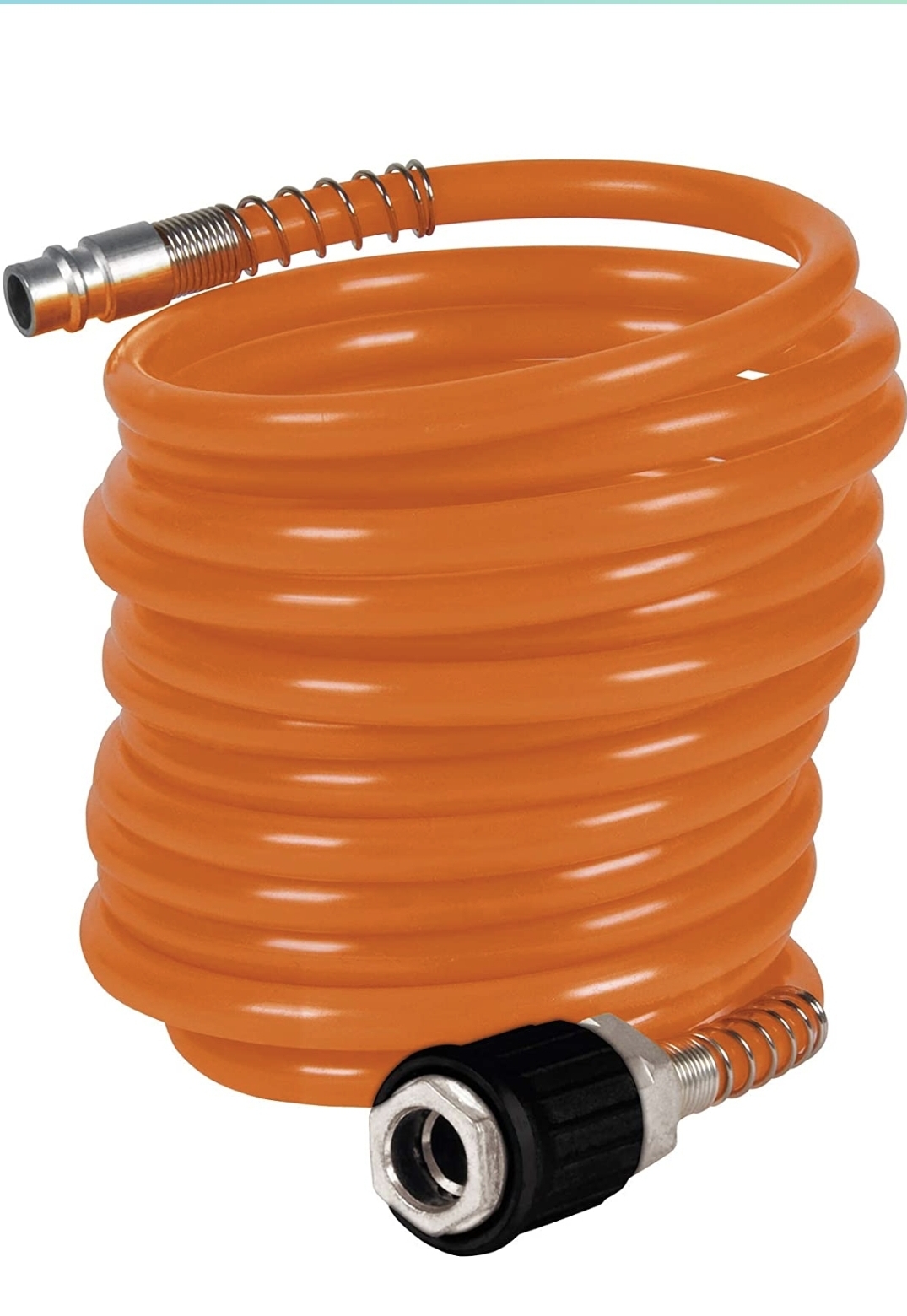

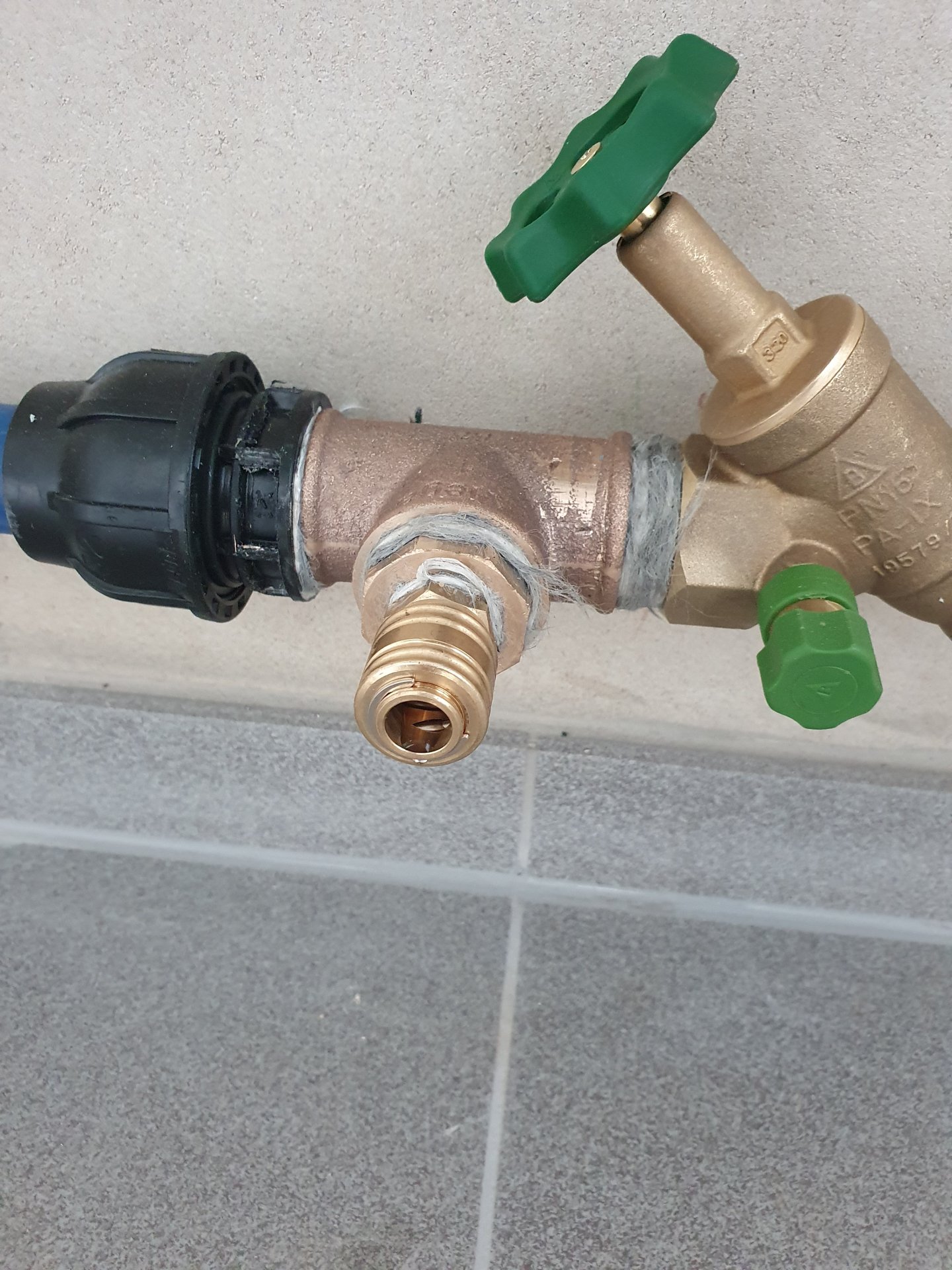

    Ich habe eine Wasserleitung, die ich per Anschluss an Druckluft ausblasen kann.
    An der Wasserleitung ist eine Kupplung angebracht. (Foto 1)
    An meinem Kompressorschlauch ist auch eine Kupplung angebracht. (Foto 2).
    Ich dachte es gäbe Messing-Verbindungsstücke, um Kupplung und Kupplung miteinander zu verbinden.
    Kann ich aber irgendwie nirgendwo finden.
    Gibt es solche Verbinder garnicht oder suche ich einfach falsch?

    Die gibts auf einer Seite mit Innengewinde und auch mit Aussengewinde, kannst zusammenschrauben, incl. Teflonband um die 10€…

    Ich würde mir da einen Adapter mit Kugelhahn in der Mitte bauen, dan kann man die Kombination auch wieder problemlos trennen.

    Genial einfach - einfach genial.
    Hätte ich selber drauf kommen müssen, aber manchmal hat man einfach ein Brett vorm Kopf :bierchen:
    Warum der Kugelhahn?
    Das lässt sich doch eigentlich auch so gut trennen, oder nicht?
