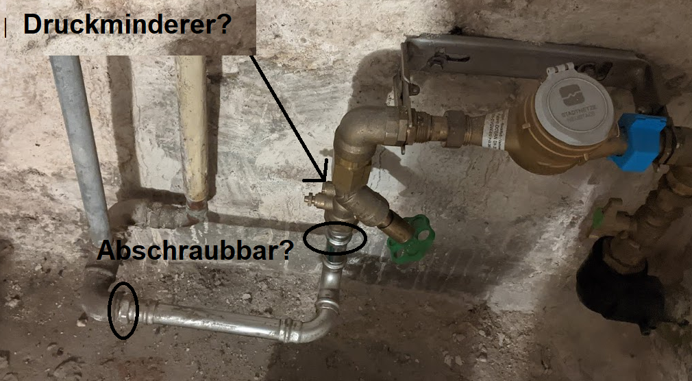

    Hallo, ich habe mal 2 Fragen zu meiner Wasserinstallation.
    Auf dem Foto sieht man ja das Konstrukt.
    Frage1: Kann man auf dem Foto erkennen, ob hier ein Druckminderer verbaut ist?
    Frage2: Das silberne Rohr, welches das alte Rohr links und die Wasseruhr verbindert, wurde ja jeweils eingeschraubt und auf der anderen Seite des Fittings verpresst. Ist es so, dass sich der Fitting nicht mehr drehen lässt, da er erst eingeschraubt und dann an der anderen Seite verpresst wurde oder handelt es sich dabei um eine Gewinde mit Überwurfmutter und man könnte das Rohrstück abschrauben? Ansonsten müßte das Rohr vermutlich zersägt werden um ein T Stück dazwischen zu setzen oder?
    Vielen Dank im Voraus für eine Rückmeldung

    Nein, auf dem Bild ist kein Druckminderer zu sehen.
    Brauchst Du denn einen oder hast einen bezahlt?

    Dake schonmal für die Antwort. Ob ich einen bräuchte weiß ich nicht, ich habe das Haus vor 2 Jahren gekauft (ist vermietet) und jetzt mal die Wasserinstalltion unter die Lupe genommen. Da ich immer lese, dass ein Druckminderer hinter die Uhr gehört hatte, ich mich gewundert, dass ich keinen sehe konnte. Das Wasser geht wie man sehen kann in 2 Rohre ab. 1 Rohr ist für das das Ergeschoss und das 2. Rohr die Steigleitung für die 2 Wohungen in Etwage 1 und 2. Vielleicht sollte ich mal beim Versorger anrufen, um nachzufragen welchen Druck sie liefern

    Mach das.
    Großstadt oder ländlicher Raum?

    das war früher durchaus so üblich, druckminderer sitzt dann wenn überhaupt erst bei der Heizung.
    Ob du einen brauchst oder nicht liegt am anliegenden Druck, Mit Druckminderer ist eigentlich immer besser :)
    Welches Baujahr ist das Haus ? Eigentlich gehört da auch noch ein Filter hin, meiner Meinung nach.

    Das Fachwerkhaus ist ca. 100 Jahe alt... Aber natürlich wurden im Laufe der Jahre immer wieder Renovierungen vorgenommen. Die beiden Wohnungen z.B sind kernsaniert. Habe mal bei den Wasserwerken per Email nachgefragt und mir zusätzlich so nen Druckmesser bestellt, den ich testweise mal an den Anschluss eines Zwischenzählers setze

    Rückspülfilter wäre nicht verkehrt !

    Filter ist Pflicht. Druckminderer nur, wenn die Versorger einen vorschreiben. Das ist meist bei ländlichen Pumpendruckhaltungen der Fall. Wenn über Hochbehälter versorgt wird, kann kein unzulässig hoher Druck entstehen.

    Ich sehe auf dem Bild was viel schlimmeres. OK, es ist ein Keller und man kann das so oder so sehen, aber bevor Du in einen Druckminderer investiert brauchst erst einmal einen Besen. Meine Meinung.

    Was ist denn das für ein Ding auf der linken Seite vom Hahn? Eine Entlüftungsschraube? Oder ist das eher ein Rückschlagventil?

    Dreh mal auf, dann weißt Du es.
    Entlüftungen werden in der Heizung gebraucht.
    Damit Du aber nicht dumm stirbst: Das ist das Entleerungsventil.

    Hab jetzt eine Antwort vom Wasserversorger. Das Stadtnetz wird nur mit 3,5 bis 5 bar betrieben...
