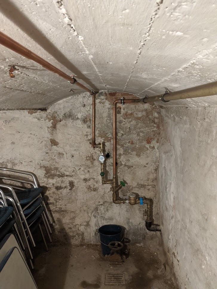

    Würde ich ja machen aber: 1. Ich sitze gerade im Büro, 2. ist das Haus 50km entfernt, 3. habe ich gar keinen Schlüssel dafür, denn der Raum zu einem der Mieter....
    Aber danke das ihr euch Gedanke mache. PS: Ich saniere seit 2 Jahren das Haus, in der Zeit habe ich schon Hunderte male irgendwo Schutt irgendwo gefegt....

    Und vergiss nicht, den Filter nachrüsten zu lassen, nachdem Du gefegt hast. ;)
    Der Filter schützt nicht nur die Perlatoren sondern die Armaturen und vor allem Dein Leitungsnetz (ich sehe da verzinktes Rohr) vor Kontaktkorrosion durch eingeschwemmte Metallpartikel aus Arbeiten am vorgelagerten Netz.

    Ich hab mir ja so nen "Promi" gegönnt. Bin echt zufrieden. Hält auch an sämtlichen Ventilen usw. den Dreck fern. Und nicht vergessen, das Warmwasser wird aus Kaltwasser gemacht, auch da hilft es Partikel usw. fernzuhalten. Also ich wollte nicht mehr ohne Filter.

    Werde ich machen, die verzinken Rohre existieren in der Zwischenzeit nicht mehr, ist jetzt alles Kupfer. Werde noch die Wände neu verputzen und nen Filter nachrüsten.

    Ersetze die Rohrleitungen ab deiner Absperrung, die dein Netzbetreiber freundlicherweise bei Sanierung des Hausanschlusses mit getauscht hat. Jeglicher Materialmix schadet der Gesamtanlage. Eine Filterkombination schadet nicht und verursacht keine massiven Mehrkosten. Vergiss aber die Absperrung dahinter nicht, damit die Wartung ohne Entleerung der Gesamtanlage erfolgen kann. Bedenke auch das regelmäßige Rückspülen, sonst taugt der beste Filter nix. Wenn nicht möglich, empfiehlt sich eine automatische Spülung, ein Abfluss wäre hilfreich :)

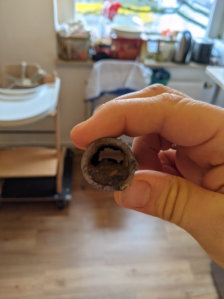

    Hi, ist wie gesagt bereits geschehen. Inzwischen ist alles Kupfer, siehe Bild. Die alte Eisen Leitung war total zugesetzt.... Die linke Leitung ist die neue, welche die alte Eisenleitung ersetzt hat. Demnächst kommt dann auch noch ein Rückspülfilter dazu, hierzu muss dann zwar nochmal der Löt-Brenner angesetzt werden aber besser ist das. Anschließend wird auch die Wand neu verputzt und die Rohe isoliert.
