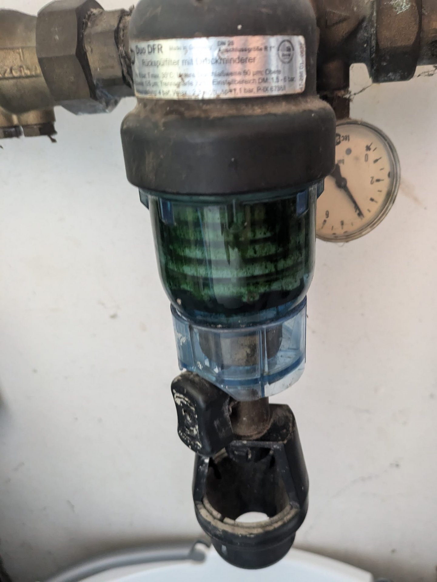

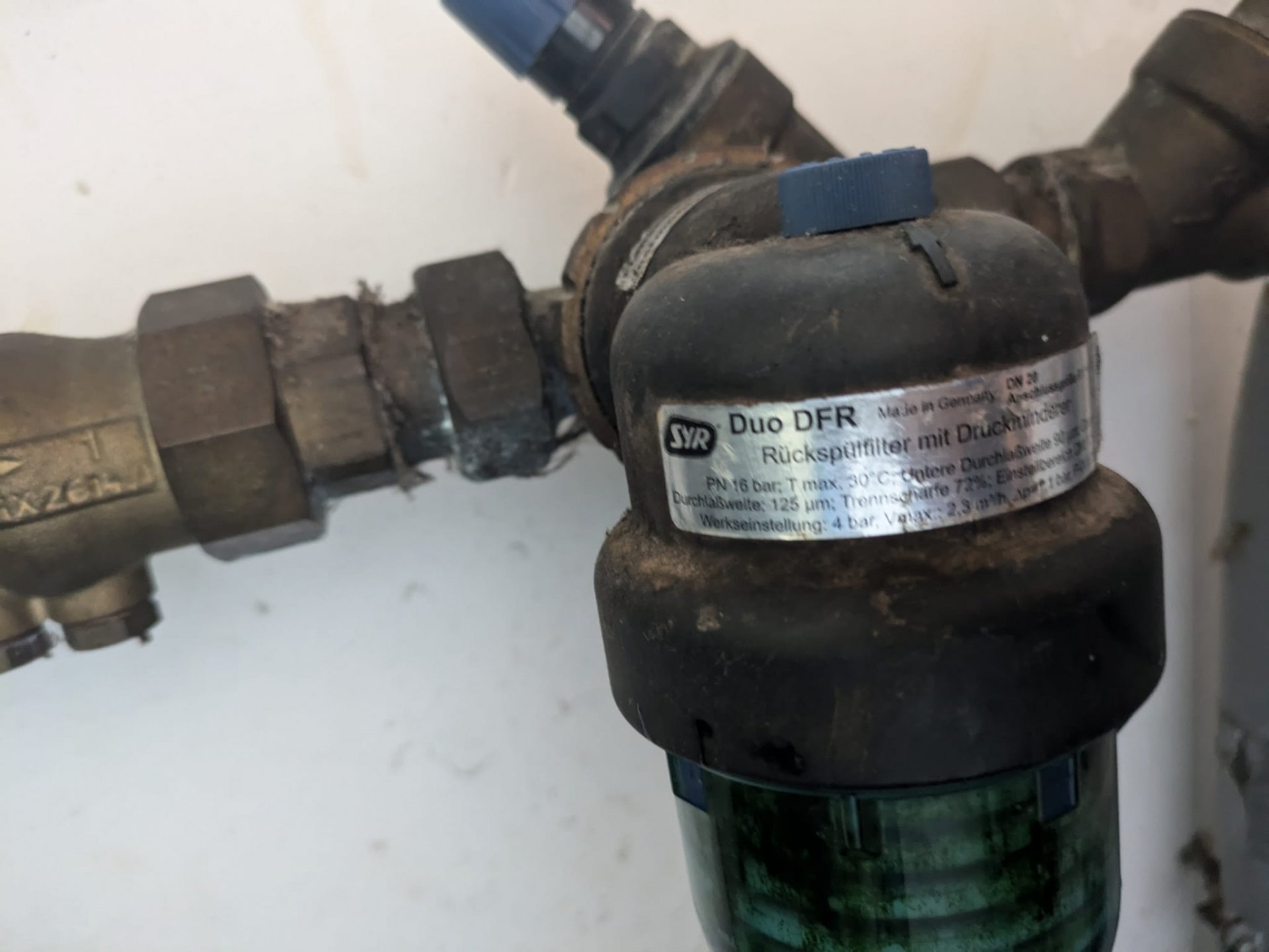

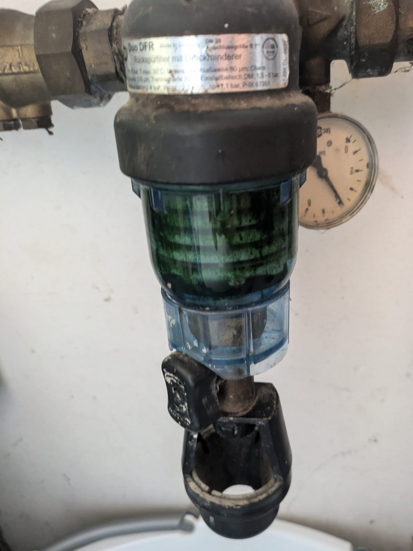

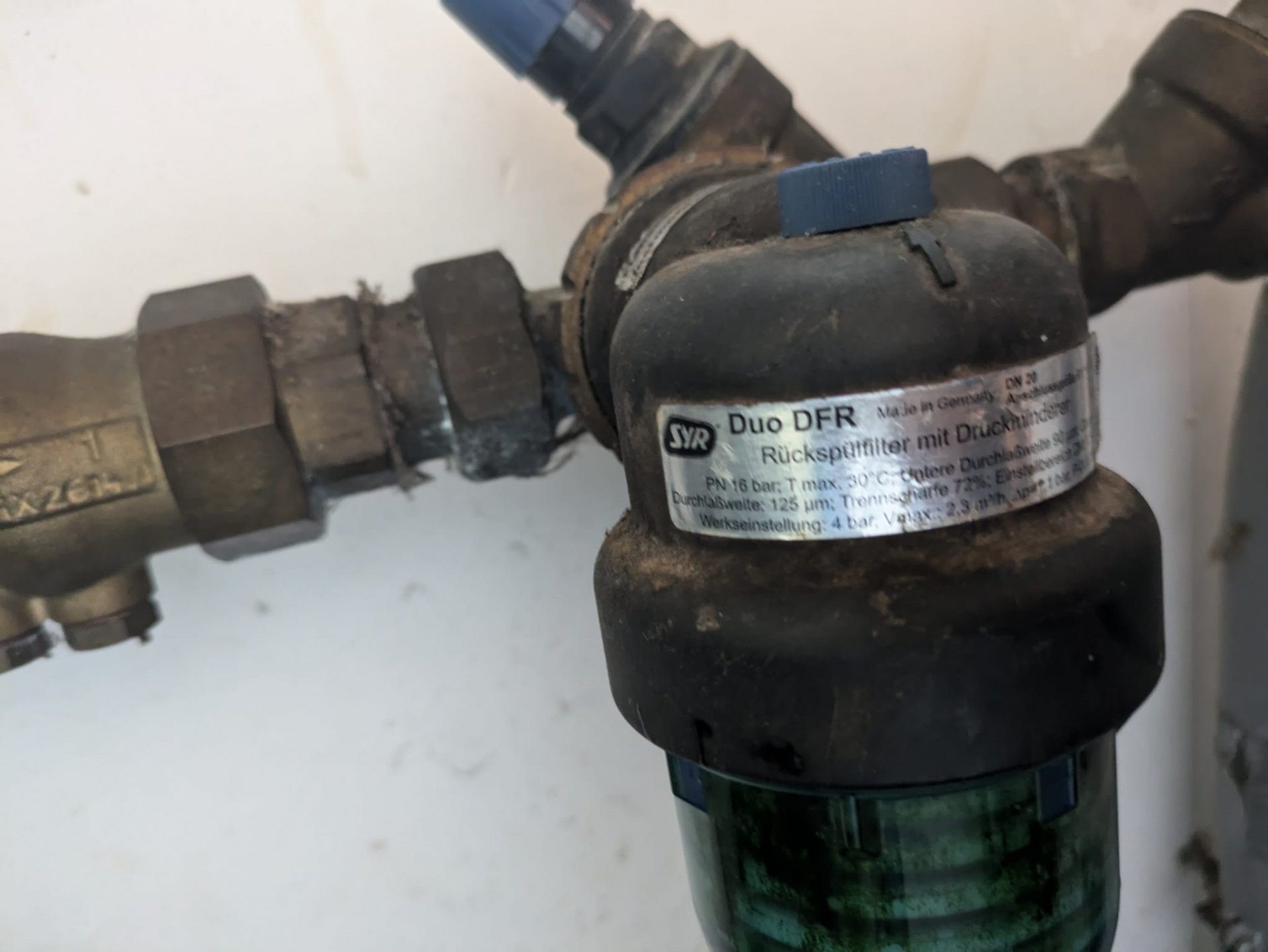

    Hi zusammen,
    ich war heute länger im HWR um die Wärmepumpe zu prüfen Strom abzulesen PV Leistung zu prüfen etc. da ist mir der Druckminderer negativ aufgefallen der nun schon 14 Jahre seinen Dienst tut.
    Der sieht schrecklich aus!
    Leider muss ich gestehen das ich die Spülintervalle gar nicht eingehalten habe.
    Ich habe grade eben gespült und war überrascht das sich im Filter gar nix tut das Wasser kommt klar raus.
    Aber dennoch muss sich den tauschen.
    wenn ich aber nach Duo DFR suche finde ich nicht das Modell, denke mal nach 14 jahren wird es das auch nicht mehr geben.
    Weiss wer was ich da für Modelle nehmen kann?
    Grüsse

    Du musst nur nach einem Syr Filter mit gleichen Einbaumaßen suchen.
    Die Dinger gibt es auch in guten Baumärkten wie Hornbach.
    Dein Filter sieht echt extrem aus. Ich hab auch so einen Syr Rückspülfilter im Betrieb. Ein paar Jahre alt, aber der sieht visuell aus wie neu im Filterbereich. Ich tippe darauf das bei dir Rost aus Stahlrohren davor im Filter landet.
