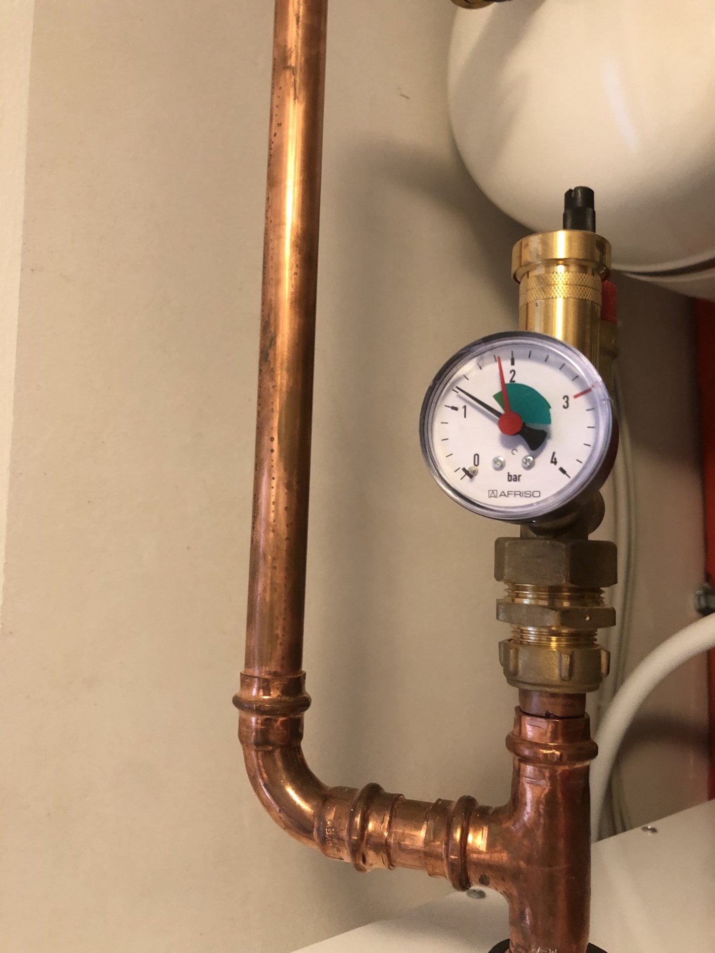

    Guten Tag,
    Es geht um einen Neubau, die Anlage wurde bis jetzt knapp 1,5 Jahre betrieben.
    Die Druckanzeige ist von 1,8Bar auf 1,2Bar gesunken.
    Ist das eine richtige Leckage oder reicht da schon die kleinste Undichtigkeit an einem Ventil etc.
    Ist der Aufwand groß bzw. Was kostet es die Anlage wieder aufzufüllen.
    Wie geht man in solch einem Fall vor? Ich nehme an der Verlust ist sehr gering, da es über einen längeren Zeitraum geschah.
    Grüße

    Das ist noch im Bereich von „vollkommen normal“.
    Unsere Altvorderen waren da noch wagemutig und haben einfach ein Stück Schlauch genommen und einfach Wasser nachgefüllt. Das ist heutzutage aber nicht mehr ganz so einfach, weil bei der Vorgehensweise besteht die theoretische Möglichkeit, dass da am Ende etwas Heizungswasser in den Trinkwasserleitungen landet und sowas darf gemäß der Hygieneregeln halt noch nichtmal theoretisch nicht sein. Hinzu kommt, man sollte nicht einfach jedes Wasser in eine Heizung füllen, es kann sein, dass das Leitungswasser „zu hart“ ist.
    Und jetzt kommts drauf an ob der Heizungsbauer das Problem vorhergesehen hat und so eine „Befüllstation“ irgendwo mit eingebaut hat, oder ob der gedacht hat, dass das nach alter Väter Sitte (mit Schlauch) auch gut geht und am Ende auch noch darauf wie wagemutig Du da dann bist (gefühlte 90% der Leute sind wagemutig genug für die „Schlauchbefüllung“).
    Fülleinrichtung und Heizungsnachspeisung nach DIN EN 1717
    Wie auch immer, je nach dem was da schon an Befülleinrichzungen vorhanden ist, kostet sowas irgendwas zwischen ein paar Litern Wasser und teuer Geld. Man weiß es von hier aus einfach nicht…

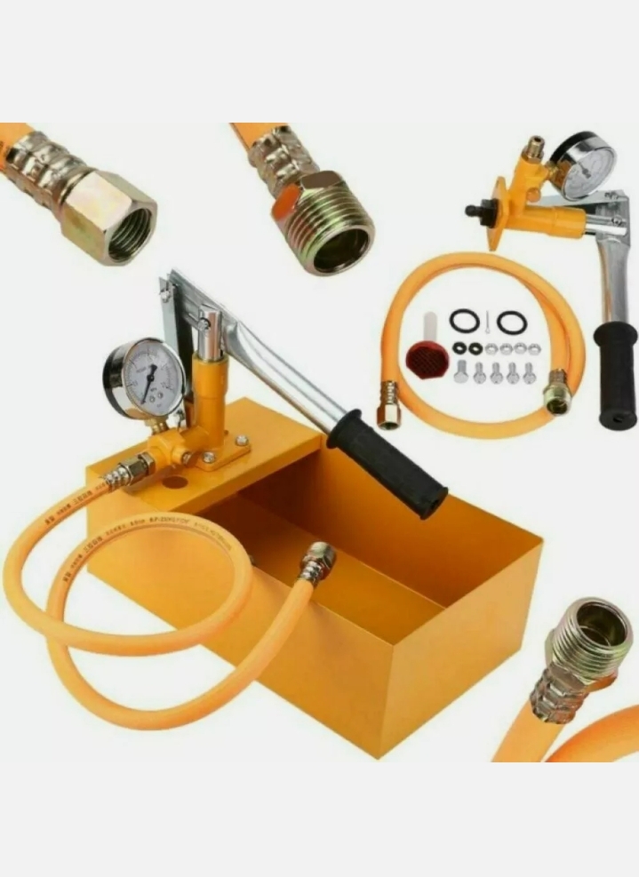

    Ich hab mir eine Abdrückpumpe (12Euro) gekauft
    Und nen Kanister destilliertes Wasser.
    So bleibt das Trinkwassersystem sauber
