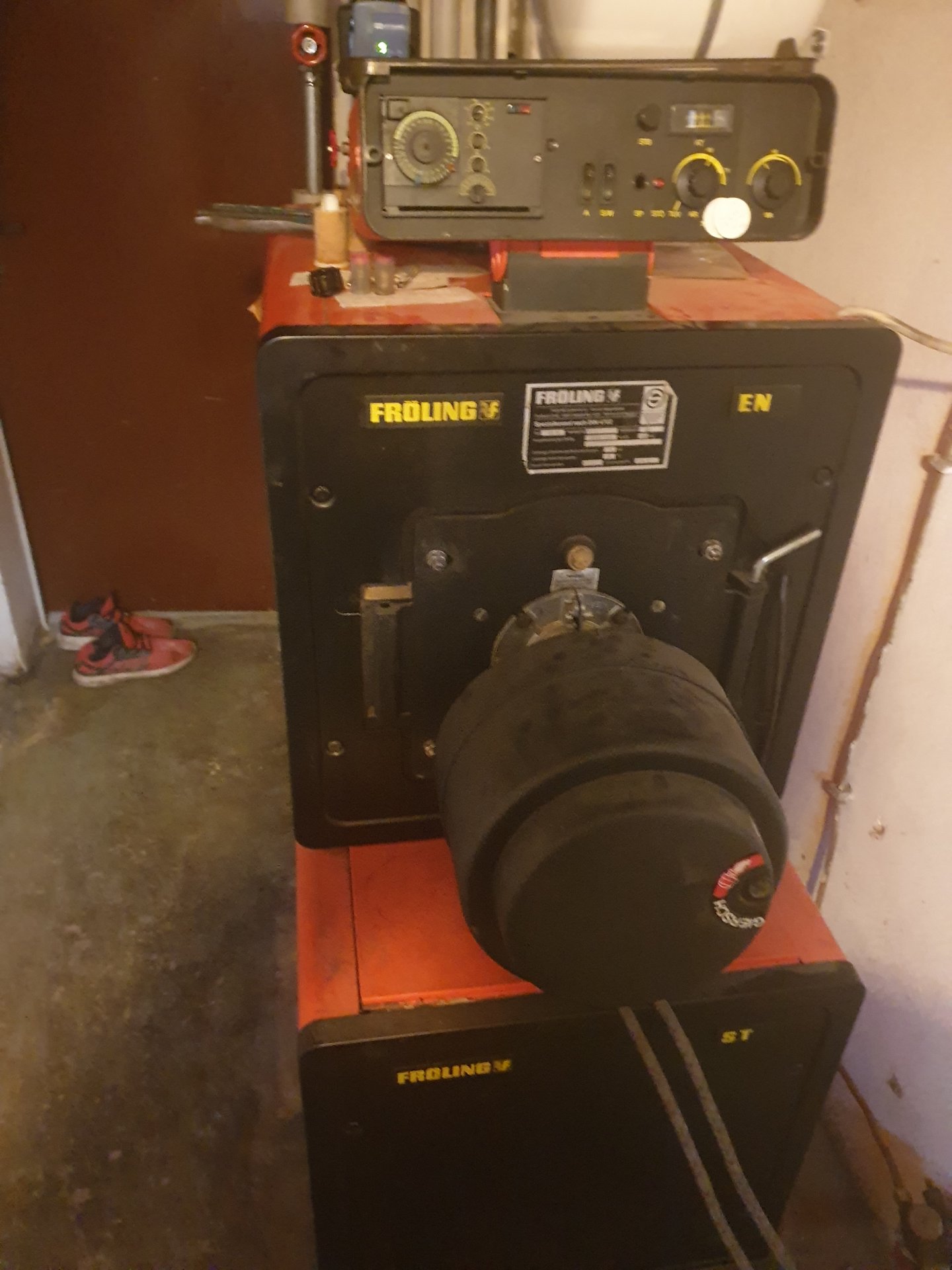

    - teilsanierter EFH Altbau (BJ 74) mit Ölheizung (Brenner von 89) mit noch 3 alten Rippenheizkörpern (Rest sind neue Heizkörper)
    - Ölheizung verliert recht viel (je nach entlüften ~0,4 bar pro Tag) an Druck.
    Da das Sicherheitsventil (2,5 Bar) ab und zu ein wenig tropft und auch sonst relativ hohe Druckschwankungen vor und während der Aufheizphasen vorherschen (tw. bis zu 1 Bar Unterschied), hatte ich auf ein kaputtes Ausdehnungsgefäß (MAG) getippt und dies bereits getauscht. Dadurch haben sich die Druckschwankungen nach oben hin deutlich verbessert. Nichts desto trotz, verliert die Heizung spürbar an Druck. Mir ist nun aufgefallen, dass bei dem Rippenheizkörper im 1 OG Bad beim aufdrehen des Ablassventils immer Luft für 3-6 Sekunden entweicht, je nachdem, wie lange man nicht entlüftet hat. Bei allen anderen Heizkörpern kommt immer direkt Wasser.
    Nach meinem Verständnis kann dass doch dann nur noch auf eine undichte Stelle im Wasserkreislauf diesen Heizkörpers hindeuten, oder? Ansonsten würde ja bei diesem Heizkörper irgendwann keine Luft mehr kommen. Wenn ich diesen Heizkörper ein paar Tage lang nicht entlüfte und nicht betreibe, bleibt der Druck in der Anlage relativ konstant.
    Feuchte Stellen im Mauerwerk hab ich bisher keine entdeckt, was mich bei der Menge an Luft in der Heizug ein wenig verwundert... Daher würde ich gern, bevor ich die Wände aufklopfe, eure meinung hören :)

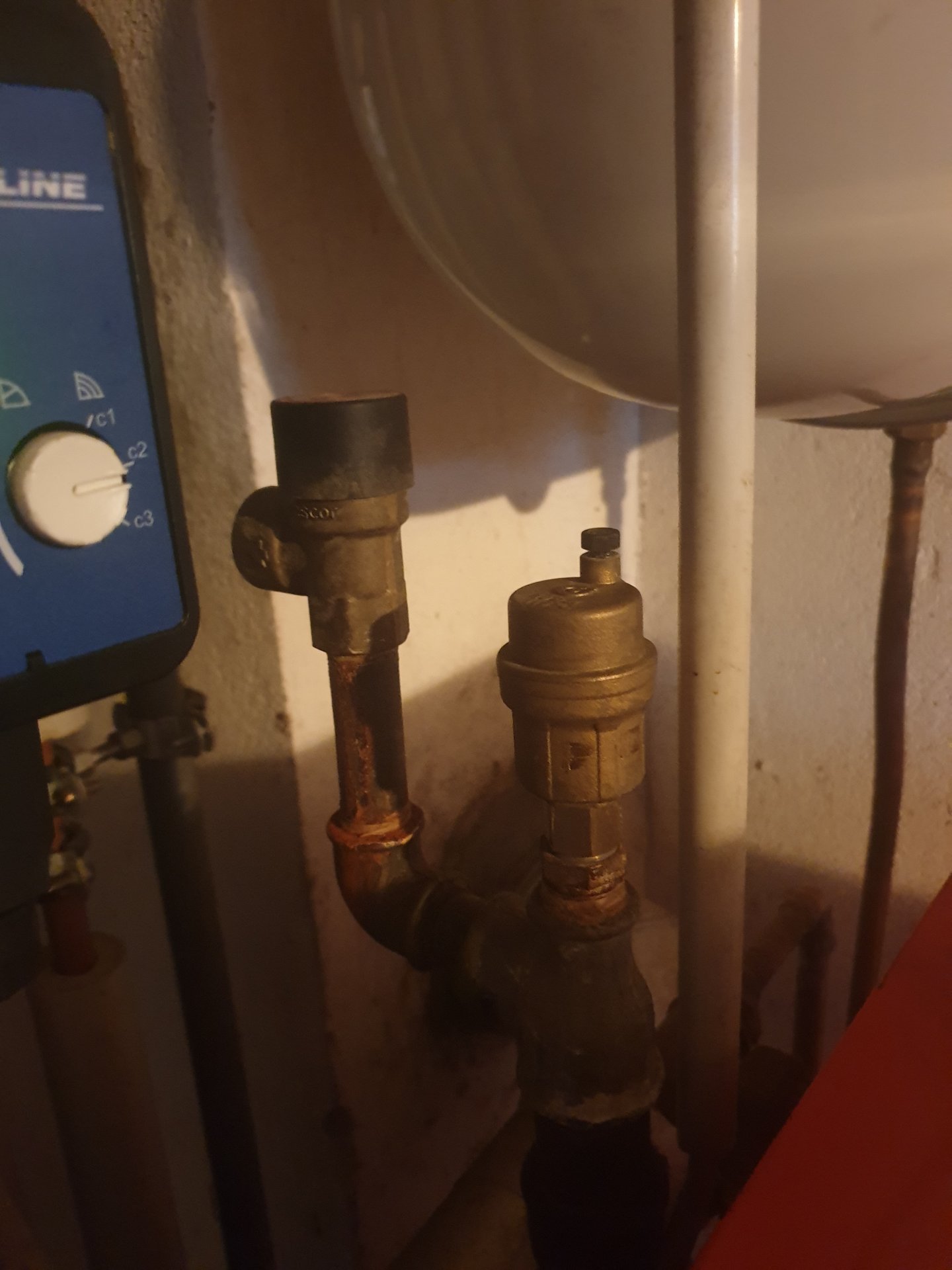

    Danke für deine Antwort. Sorry, wenn ich das mit meinem Laienwissen etwas schlecht beschreibe.
    Diese Frage stell ich mir auch :D
    Ok, da war ich dann wohl auf dem Holzweg.
    Da ich auf Fehlersuche bin, entlüfte ich nur diesen Heizkörper aktuell einmal jeden Tag. Dabei zischt dann immer 3-6 Sekunden Luft heraus.
    Im Anhang hab ich mal ein Bild meiner beiden Sicherheitsvenitle gemacht. Das linke bildet, wenn während der Heizphase > 2 Bar im System sind, ~jede Minute einen Tropfen, der dann auf darunterliegende Abluftrohr der Heizung tropft und verdampft.
    Die Funktion des rechten Ventils auf dem Bild ist mir leider nicht bekannt. Vermutlich Regelt dies den Luftdruck im System? Die schwarze Stellmutter ist in jeden Fall bis Anschlag festgedreht. Ich vermute mal das passt?
    Ansonsten ist uns bewusst, dass wir zeitnah (in den nächsten 1-2 Jahren) eine neue Heizung einbauen werden müssen.

    Ja ne. Das ist ein automatischer Entlüfter, der regelt nix, der läßt nur die Luft aus dem Kessel, nicht dass der am Ende noch nicht ganz mit Wasser gefüllt ist.
    Und zum Rest, da stimmt wohl was nicht… Ich würde jedenfalls nicht einfach so ne Wand aufstemmen…

    Hat die Heizung einen Mischer ?
  6. itsLac
    itsLac
    28.09.2020
    21
    Hm... also ich denke nicht. Hab meine Heizung mal fotografiert. Auf der Rückseite befindet sich außer einer Förderpumpe nur die beiden Ventile aus meinem vorherigen Post. Also nix was man noch weiter einstellen könnte.

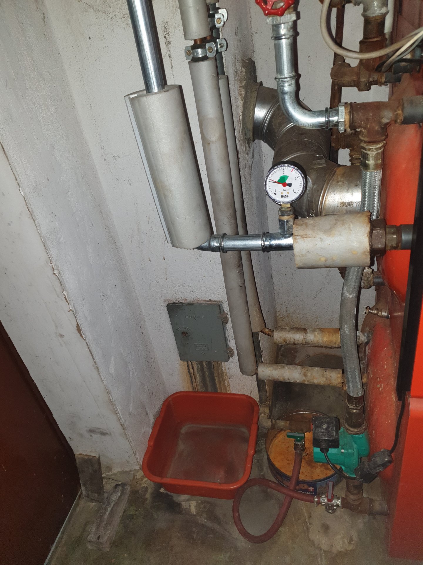

  8. #8 simon84, 22.11.2021
    23.509
    7.048
    Kannst du von der anderen Seite hinten wo die Pumpe sitzt fotografieren?
    Ich hatte schon mal einen Mischer der in einer bestimmten Position undicht war, nach unten abgetropft hat und es so schnell wieder getrocknet ist, dass man fast keine spuren gesehen hat.
    PS. Irgendwo musst du wasser verlieren, von selber kommt das nicht.

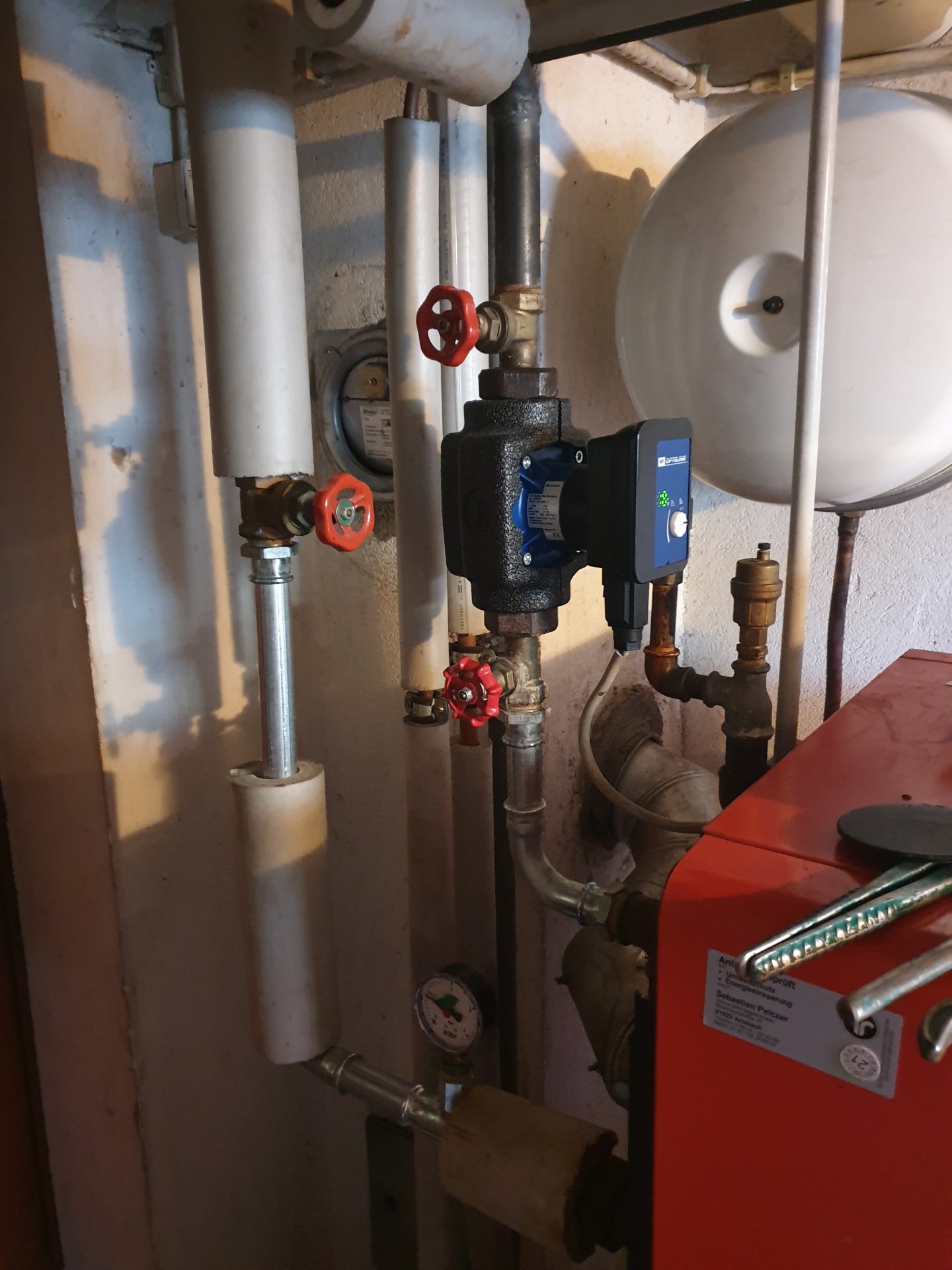

    Ganz großes Kino hier :). Danke euch für die Mühen! Wir haben das Haus vor nicht einmal einem Jahr gekauft, daher bin ich leider noch nicht so "drin" in unserer Heizanlage. Ich versuch das aber so gut wie möglich zu beantworten:
    Die Anlage vom Keller bis ins erste OG müssten laut Bauplan ziemlich genau 5,50 m Höhenunterschied sein. Den Anlagendruck hatte ich auf 1,6 Bar eingestellt (MAG 1,5 Bar)
    Ich hab mal Rückseite fotografiert

    Aber gehen wir mal deine einzelnen Punkte durch:
    -Tropft das Sicherheitsventil immernoch, wenn der Kessel hoch fährt? Sollte nach MAG-Tausch eigentlich nicht mehr auftreten
    (Absperrventil darf am MAG keins drin sitzen (lt. Vorschrift) wer selber an der Hzg bastelt baut sich eins rein, und sagt der Familie "Finger weg" ->hab ich auch gemacht :Brille)
    -Prüf mal den Entlüfter, den chillig benannt hat. Der ist meist auch als Mikroblasenabscheider konzipiert. Gleichzeitig hängen die Dinger irgendwann mal (meist werden die undicht, manchmal sitzen sie fest) einfach mal am schwarzen Rädchen bisschen drehen, wenn Luft raus kommt, rauslassen, falls Wasser, wieder zu.
    (Dabei ergibt sich folgende Frage: Wohin bläst denn das Überdruckventil aus? Ich seh da kein Rohrstück/Abwasserfänger drunter :yikes)
