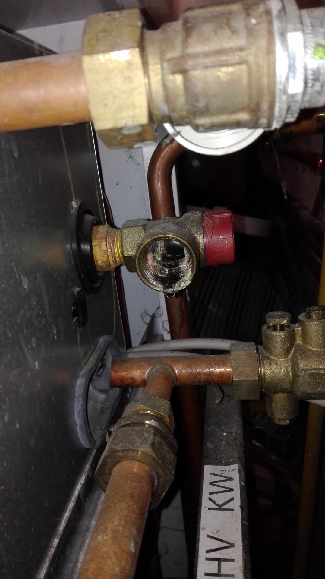

    ich hab da mal eine Frage an die Heizungsbauer, Klempner und andere Erfahrene unter euch. Wir heizen unser Haus mit einer Gastherme, welche in der Garage steht. Die Anlage ist ca. zehn Jahre alt. Wir wohnen dort seit dem 01.04.2017 und mir ist aufgefallen, dass der Anlagendruck stetig sinkt. Der optimale Druck soll 1,8 bar sein, diesen habe ich, z.B. am 23.12., durch Wasserzugabe eingestellt. Bis gestern Abend ist der Druck auf 1,6 bar gesunken (17 Tage). Ich konnte das auch im letzten Jahr schon feststellen, dass der Druck relativ schnell auf 1,4 - 1,5 bar sinkt, sich dann über längeren Zeitraum hält, dann aber langsam weiter absackt. Nach ca. zwei Monaten ist der Druck dann bei ca. 1,2 bar und ich fülle wieder Wasser auf. Bis letztes Jahr wurde die Anlage von einem Fachbetrieb gewartet, der Monteur sagte mir, dass das völlig normal sei. Allerdings hat dieser Monteur auch versäumt den Wärmetauscher regelmäßig zu reinigen was zu Problemen führte (Tausch im Mai 2016 als mein Vater das Haus noch bewohnte), daher möchte ich mich auf sein Wort nicht verlassen (deswegen wird die Wartung der Anlage dieses Jahr auch neu vergeben). Vielleicht ist es wichtig zu wissen, dass wir im Mai/Juni 80% der Heizkörper ausgetauscht haben und uns im Mai das System einmal komplett leer gelaufen ist (das Thermostatventil hat aufgemacht und leider war noch kein Heizkörper dran, als wir morgens runter gingen, stand das Wohnzimmer unter Wasser). Nach diesem Vorfall wurde der letzte Heizkörper installiert, das System wieder aufgefüllt und alle Heizkörper wurden entlüftet. So, lange Rede, kurzer Sinn...hat der Monteur Recht und ein Druckverlust in diesem Rahmen ist wirklich okay? Oder stimmt da was nicht? Eine nasse Stelle ich jedenfalls noch nicht zu sehen [​IMG]. Wenn ich am Ausgleichsbehälter klopfe, hört es sich übrigens hohl an. An der Anlage hängen 15 Heizkörper.

    Ist das Sicherheitsventil das Ventil, was auf der Rückseite der Therme installiert ist?! Es hat einen roten Drehknauf und davor geht eine Abflussöffnung nach unten weg?! Wenn es das ist, dann entwässert es direkt auf den Boden, da ist nichts angebracht. Habe auch eben festgestellt, dass dort Tropfen hängen. Somit passiert an dem Ding also was.

    Wenn am Sicherheitsventil Tropfen hängen muß es erneuert werden, sofern der Vordruck deines Ausdehnungsgefäßes stimmt.

    Die Tropfen sind allenfalls ein Zeichen, dass der Abblasedruck erreicht wird und das Ventil tut, was es soll. Stell doch mal einen Eimer drunter nachdem Du wieder auf 1,8 aufgefüllt hast und heize weiter.
    Wenn Du das überall liest, wird es wohl stimmen. Was willst Du dann hier?
    Es gibt viele Möglichkeiten für ein Versagen des MAG: Zu klein, zu hoher oder zu niedriger Vordruck, defekte Membran...

    Nö, ist es höchstwahrscheinlich nicht.
    Der Druckanstieg bei Erwärmung ohne ausreichenden Expansionsraum ist enorm.
    Der Schlüssel liegt im MAG.

    Hier mal ein Foto des leckenden Ventils.

    Das Ventil ist uninteressant. Hast Du schon den Eimer untergestellt?

    Ein Eimer passt leider nicht drunter, habe aber gestern Abend auf 1,8 aufgefüllt und eine Tupperschüssel drunter geklemmt. Heute Morgen waren da schätzungsweise zwei Schnappsgläser Wasser drin.

    Dann funktioniert das Überdruckventil. Ob das Ausdehnungsgefäß noch funktionsfähig ist, möchte ich bezweifeln.
    Man kann es beim Auffüllen ganz einfach prüfen, indem man dabei das Manometer beobachtet. Beim Nenndruck des Gefäßes wird das Manometer einige Sekunden auf dem Nenndruck verharren obwohl Wasser nachströmt und erst danach wieder steigen. In diesen Sekunden wird das Ausdehnungsgefäß gefüllt, das dann den Druck mit seinem Wasser konstant halten kann.
