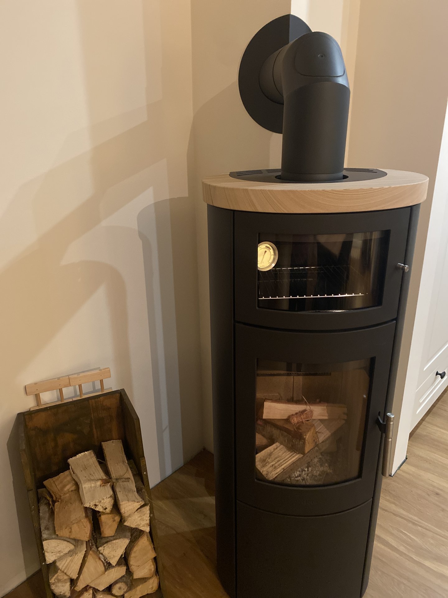

    Moin Moin zusammen,
    haben folgendes Problem…
    Wir haben einen Kamin sowie eine Lüftungsanlage in unserem Haus. wir haben den Schornsteinfeger von Anfang an mit eingebunden, aber erst nach der Fertigstellung fällt ihm ein das wir einen Druckwächter benötigen!
    Hat jemand schon mal einen Druckwächter nachträglich installiert? Mir wurde der LEDA Luc 2 empfohlen.
    Und wie könnte das aussehen?

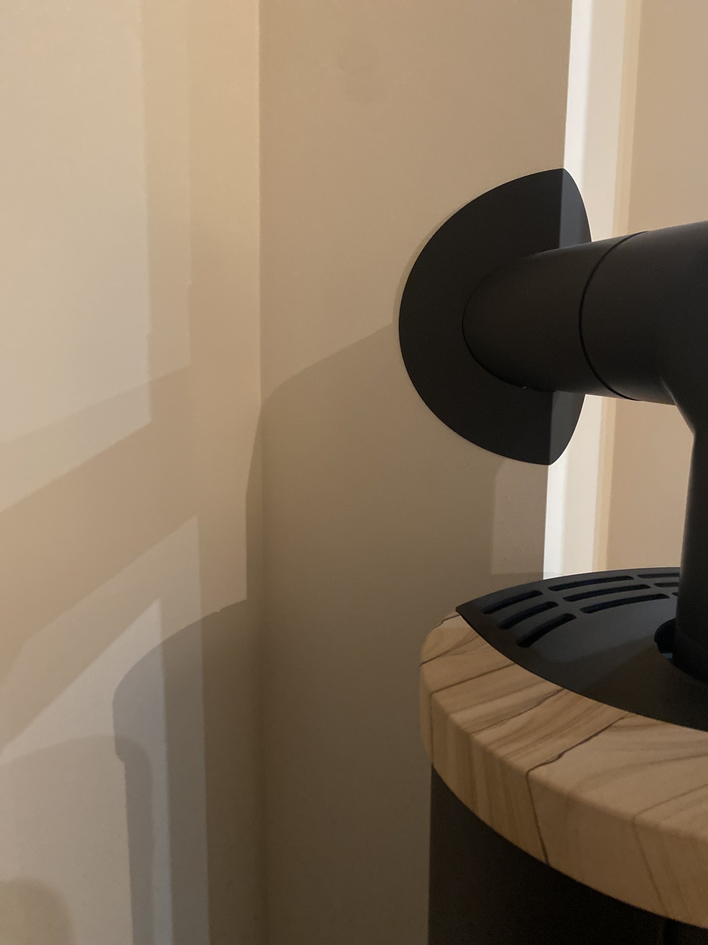

    Wenn ich mich richtig informiert hab, müssen die Sensoren im Abluftrohr zum Kamin installiert werden. Die Sensorleitungen werden dann im Schlauch zum Display geführt.
    Im Anhang mal ein Foto vom Aufstellort des Kamins. Strom und Datenleitung (KNX) sind im Nebenraum (Abstellraum) vorhanden.
    Über sämtliche Tipps / Infos / Hilfen wäre ich sehr dankbar!!!

    Ich vermute, ein Druckwächter wird nicht genügen. Es muß vermutlich auch eine Öffnung vorgesehen werden, die einen Unterdruck im Raum verhindert und vom Druckwächter gesteuert wird.
    Oder sehe ich das falsch?

    Oder der Druckwächter deaktiviert die KWL, oder zumindest den Abluftventilator…

    Der LEDA Luc 2 wird bei uns aktuell auch eingebaut.
    Ich habe das Prinzip so verstanden:
    Dort, wo das Abluftrohr des Ofens in den Schornstein geht, wird eine Rosette gesetzt, an der ein Temperaturfühler und eine dünne, luftführende Leitung angeschlossen werden. Beide Leitungen laufen zum LEDA, der sich ca. 1 m neben dem Kamin befindet. Der LEDA misst die Druckdifferenz zwischen dem Druck im Wohnraum (gemessen am LEDA selbst) und im Rauchabzug (gemessen an der Rosette). Wenn diese Druckdifferenz einen Unterdruck anzeigt (also Rauchgas vom Kamin in den Wohnraum gedrückt werden könnte) und gleichzeitig die Temperatur hoch ist (also der Kaminofen in Verwendung ist), dann schaltet der LEDA die Wohnraumlüftung (bei uns dezentrale Lunos-Lüfter) aus. Dafür muss ein Kabel vom LEDA in den Sicherungskasten gehen.

    Den Leda-Luc habe ich schon installiert.
    Bei Dir ist vor allem das Problem, dass das Abluftrohr genau auf die Ecke geht. Denn um den Schlauch zu verdecken wird normalerweise eine neue Zusatzrosette gesetzt.
    Leda Adapterset für Kaminöfen ø 150 mm
    Dann muss das Datenkabel von der Bedieneinheit zum Sicherungskasten gezogen werden.
    Dort sitzt die Schalteinheit mit 230V die dann die Ablufthaube, Badventilator, KWL usw. deaktiviert.
    Dafür müssen diese natürlich einzeln abgesichert sein.
    Die größte Schwierigkeit war bei uns das unsichtbare Verlegen des Datenkabels in den Technikraum.
    Wir sind dann durch das Zuluftrohr des Kamins, dann über den Dachboden und durch ein Leerrohr (eigentlich für PV) in den Technikraum.
