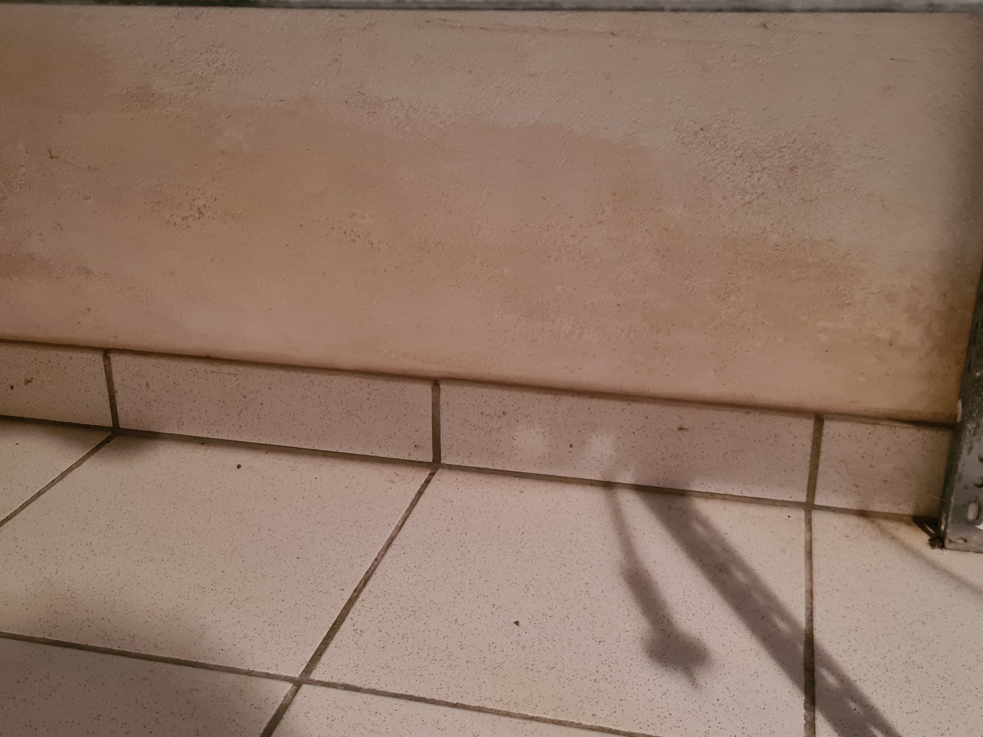

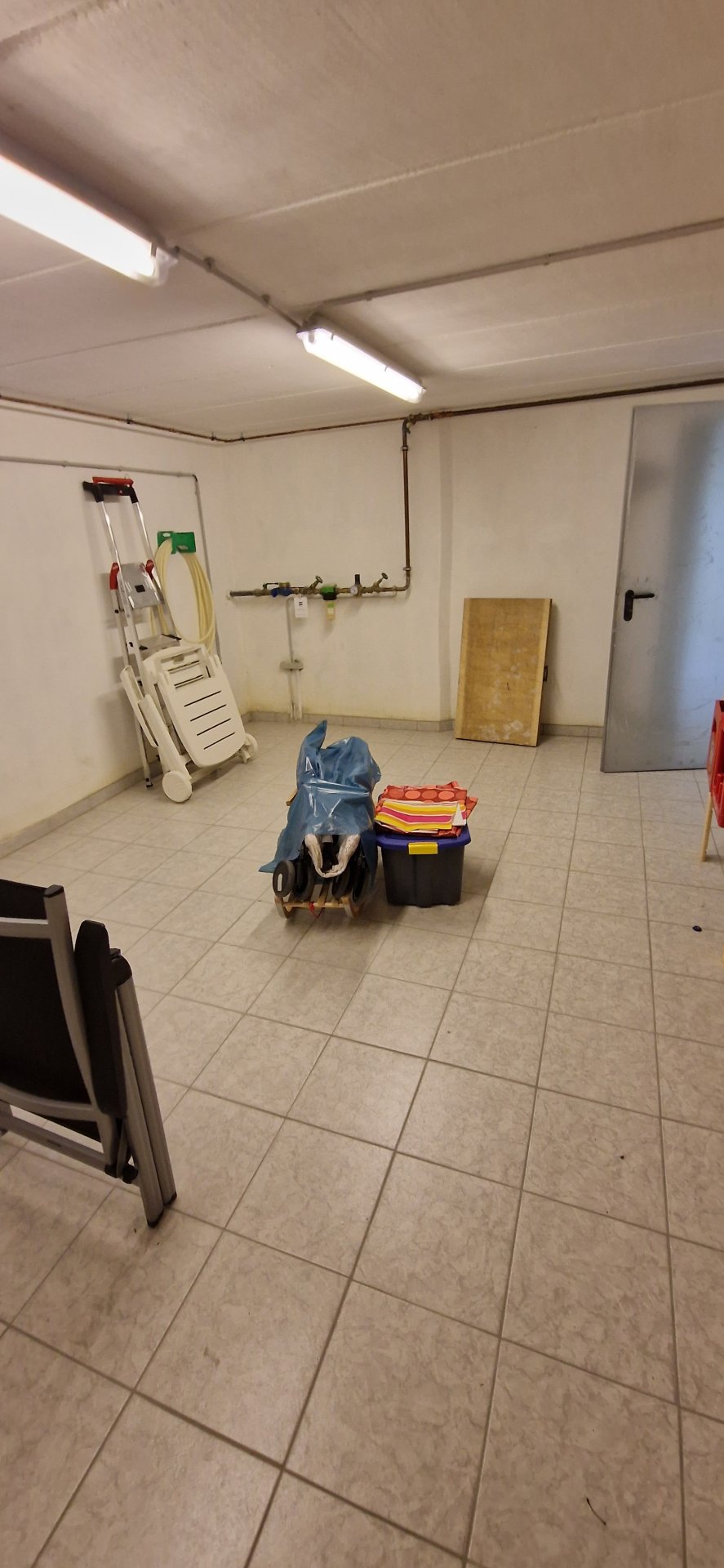

    wir haben uns ein Haus angeschaut, bei dem es aufgrund eines besonderen Starkregens im Jahr 2016 einmalig zu Wasser im Keller (durch die Schachtfenster, nicht durch die Wand) kam.
    Anbei habe ich 2 Bilder beigefügt, aus der die Trübung im unteren Rand hervorgeht.
    Der Raum wurde nach dem Regen entsprechend abgebucht und getrocknet. Die Wände sind auch trocken bzw. fühlen sich nicht feucht an.
    Sind diese seit Jahren gleichbleibenden leichten Trübung am Putz schlimm? Kann man die überstreichen oder was sollte ich am besten tun?
    Für eine Rückmeldung wäre ich Euch sehr dankbar.

    Ich würde nichts tun. Dann kann der Gips, wenn wieder einmal Wasser in der Wand ist, leichter abtrocknen. Aber man kann es auch überstreichen.

    Lasst euch keine Geschichten erzählen. Nehmt euch einen Fachmann mit, der die aktuelle Feuchtebelastung des Wandsockels misst.

    Ja - das Mauerwerk kann dauerhaft feucht sein und lüftet durch den Innenputz ab, so dass die Putzoberfläche keine "fühlbare Nässe" erkennen lässt.
    Ich würd da mal mit einer Mikrowellensonde drauf gehen um die Bauteilfeuchte in der Tiefe zu ermitteln.
    Eine Kugelsonde oder Nagelsonde halte ich für ungeeignet, da salzfleckiger Putz auch im abgetrockneten Zustand höhere Messwerte aufweist (wegen der elektr. Leitfähigkeit der Salze).

    Nö - dann Sperrgrund streichen und neu malern - wenn's schön sein soll.
    Und man sollte sich mal anschauen, ob man die Geländoberfläche um den Kellerlichtschacht nicht ändern kann damit kein Oberflächenwasser drein laufen kann. Dann kann man sich noch überlegen ob man den Lichtschacht "wasserdicht" umbaut so dass von unten und über die seitlichen Anschlüsse auch kein Wasser reindrücken kann.

    Ein Gipsputz, der später noch einmal für längere Zeit feucht wird, bekommt diese Verfärbungen. Das ist halt so und im Keller kein Grund, ihn mühsam abzuschlagen und neu zu machen. An der Mosel haben die Gebäude keinen Gipsputz in den Bereichen, die immer mal wieder vom Hochwasser besucht werden.
    "Wenn ich die Stellen laut Messung trocken sein sollten, reicht dann im Kellerbereich nicht das auftragen von sperrgrund ?"
    Da müßte man zunächst wissen, von wo das zukünftige Wasser kommt. Hochwasser von außen oder von innen, verstopfter Regenwasserablauf oder ein Rohrbruch?
