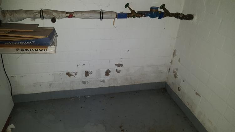

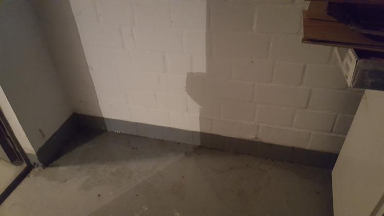

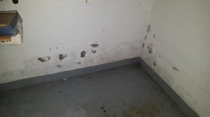

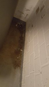

    ich bitte um Unterstützung bei folgendem Problem:
    Ausgangslage:
    - Teilkeller (Heizung, Hausinstallation) im "Neubau" aus 1995 mit aufgehenden Wänden (gemauert aus vermutlich Betonsteinen) auf Kellersohlplatte
    - der Teilkeller ist an drei Seiten durch das Haus stark überbaut (ca. mind. 5 Meter)
    - Horizontalsperre (Dachpappe) ist sichtbar ca. 10 cm oberhalb OK Zum Wörterbuch hinzufügen in Fuge zwischen der ersten oder zweiten sichtbaren Steinreihe
    Problem:
    - bei starken und lang andauernden Regenperioden sammeln sich Wasserpfützen entlang zweier Außenwände (eine überbaut, eine nicht überbaut)
    - es sieht so aus, als wenn das Wasser aus den ersten Steinreihen unterhalb der Horizontaldichtung "perlt" (in diesem Bereich sind Steine / Fugen richtig nass und man sieht Laufspuren von kleinen Tropfen)
    - siehe auch Fotos
    These / Verdacht:
    - entweder ist die Vertikalabdichtung im unteren Wandbereich defekt oder die Fugenabdichtung im Bereich Übergang Sohle zu aufgehender Wand ist nicht funktionsfähig
    Fragen:
    1. Wie kann ich die Schadensursache weiter diagnostizieren (was kann ich ggf. selber tun, um was kann ich einen Sachverständigen bitten)
    2. Welche Möglichkeiten der Instandsetzung von "innen" existieren, wie sind deren Erfolgsaussichten zu bewerten (eine Aussenabdichtung ist wegen der starken Überbauung m.E: nicht sinnvoll möglich?!?)
    Danke vorab für Eure Hilfe!
    Viele Grüsse
    Stephan

    Wirkungen (Schadbilder) werden sicher nahe der Seite der Ursache bekämpft. Von "innen" ist da wenig belastbare Wirkung auf Dauer zu erwarten.
    Überbaute, aufgehende Kellerwände könnten baukonstruktiv von außen geschützt werden. Allerdings Nichts für DIY.

    Ausgehend von der Außenwand, den Estrich ca. 30 cm entfernen.
    Betonplatte anschleifen um Zementleim zu entfernen
    Horizontale Sperre (Bitumen) so zurückschneiden, das diese bündig mit den Mauersteinen ist
    Farbe von den Steinen abschleifen
    Spritzbewurf
    Sperrputz (z.B. We.er 934) ca. 15 mm dick bis zu einer Höhe von ca 1,5 m auftragen
    Rau abreiben
    Betonstreifen grundieren
    Hohlkehle auf grundiertem Boden mit ca. 5 cm Radius aufbringen (spezieller Hohlkehlenspachtel, der auch in diesen Schichtdicken rissfrei bleibt)
    -> Wichtig! (dadurch wird der Wand-Sohlen-Anschluß zuverlässig abgedichtet)
    Nach ausreichender Trocknung 2 x flexible Dichtschlämme aufbringen
    Estrich wieder einbringen
    Diese Innenabdichtung ist bis 10 m von außen anstehender Wassersäule dicht
    An den vertikalen Enden der Innenbdichtung jeweils vertikale Sperren mit 3-7 bar PU-Gel in das Mauerwerk einbringen (Bohrungen alle 12 cm)
    Sollte die Feuchtigkeit nach Jahren über die Höhe der Innenabdichtung aufsteigen (unwahrscheinlich), kann immer noch eine horizontale Sperre mittels Silan-Creme oder Silikon-Mikro-Emulsion nachträglich eingebracht werden.
