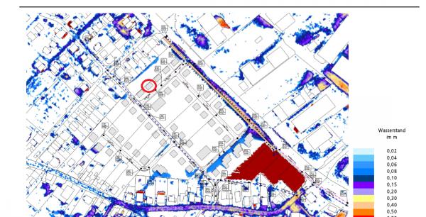

    Wir haben die Möglichkeit, für unser Haus im Keller druckwasserdichte Kellerfenster hinzu zubestellen. Diese sind mit knapp 1000€ pro Stück nicht gerade billig.
    Der Bauträger hat für das Bauprojekt eine Überflutungssimulation erstellen lassen (im Baugebiet wird auch ein Regenwasserrüclhaltebecken gebaut):
    http://www.o-sp.de/download/bornheim/92783
    Auf Seite 14 ist eine Simulation für einen Starkregen der alle 100 Jahre vorkommt.
    Ich habe unser Haus mal rot markiert. Dort ist eigentlich gar keine Gefährdung zu sehen. Würdet ihr die Kellerfenster trotzdem kaufen? Wie sieht es mit einer Versicherung aus? Würde die sich vielleicht quer stellen nach dem Motto "Keine Fenster keine Versicherung!"?

    Wenn die Simulation recht hat, dann ist ja alles in Ordnung. Auch wenn die Flut nur alle 100 Jahre kommt. (Aber Kernkraftwerke stören ja auch nur alle 5000 Jahre :) )
    Wenn Du sicher gehen willst, dann überlege, wieviel % der Baukosten auf die Mehrkosten für die Fenster entfallen. Ist Dir das eine ruhige Nacht wert? Auch bei Regen?
    Was die Versicherung jetzt fordert, wird sie Dir eher verbindlich sagen können, als dieses Forum. Was sie in Zukunft fordern, wissen vermutlich selbst noch nicht.
