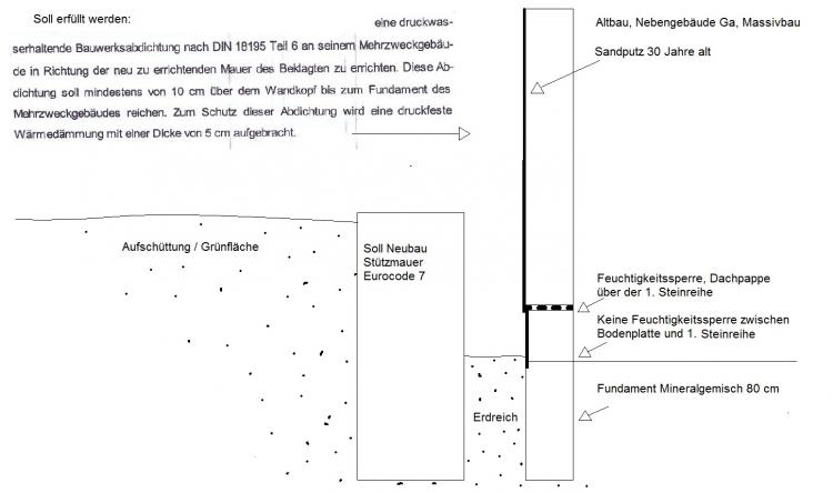

    Hallo an alle Profis im Forum,
    für einen Altbau ohne Keller ist die Pflicht gegeben eine druckwasserhaltende Bauwerksabdichtung DIN 18195 Teil 6 und druckfeste Wärmedämmung herzurichten. (Anhang) Die bauliche Situation habe ich als Skizze dargestellt. Kann mir jemand sagen wie genau die Bauwerksabdichtung auszusehen hat? Kann der alte Sandputz (DDR Gebäude) erhalten bleiben?
    Anhang:
    http://http://fs5.directupload.net/images/151011/k7secyk4.jpg
    Vielen Dank vorab für die Hilfe

    Hallo Wieland,
    es ist tatsächlich wie ein Krimi. Eine Gerichtsentscheidung. Ich hätte nur gerne gewußt was diese DIN18195 Teil 6 beinhaltet. Wie ist eine druckwasserhaltende Bauwerksabdichtung beschaffen?
    Danke für die Hilfe

    Aus deinen Angaben kann man nicht ersehen, was da gebaut werden soll.
    Von wo kommt Wasserdruck und wie hoch wird das Wasser anstehen (Bemessungswasserstand)?
    Meistens wird sowas mit Bitumen- oder Kunststoffdichtungsbahnen gemacht.
    Das wichtigste steht in o.g. DIN

    Wie wäre es, wenn Du Dir einen Planer nimmst, der sich die Sachlage vor Ort ansehen kann (Tragfähigkeit alter Putz, Raumverhältnisse, usw) und dann eine auf den Zweck, die Gegebenheiten und die DIN abgestimmtes Konzept vorschlägt.
