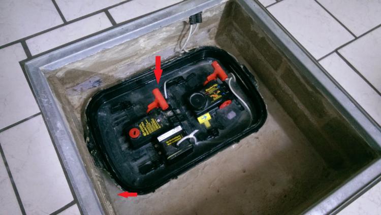

    Ich habe mal wieder eine Frage an die Experten,
    vor knapp 2 Jahren habe ich mir im Keller meines Hauses (Baujahr 1959) wegen eines Defektes einen neuen Rückstauautomat durch ein Bauunternehmen einbauen lassen.
    Funktioniert alles wunderbar mit automatischer Verriegelung bei Rückstau etc.
    Aber: Seit ca. einem halben Jahr habe ich Probleme mit drückendem Grundwasser genau in diesem Schacht, sonst an keiner Stelle.
    Steigt der Grundwasserspiegel nach ausgiebigen Regenfällen, drückt das Grundwasser genau an dem Rückstauautomat durch und ich kann es regelmäßig wieder mit einem geeigneten Bodensauger absaugen.
    Ich habe die Stellen auf dem beiliegenden Bild markiert.
    Bei normalen auch starken Regen passiert nichts, es scheint nicht an den Rohren zu liegen.
    Ich habe daraufhin den Bauunternehmer kontaktiert und er hat sich den "Schaden" angeschaut.
    Seiner Meinung ist hier nichts zu machen, das läge wohl an den alten Rohren, ein Ausbau und eine neue Abdichtung wäre nicht möglich nur eine sehr kostenintensive Einbringung von Abdichtungsmaterial per Druck durch ein Spezialunternehmen.

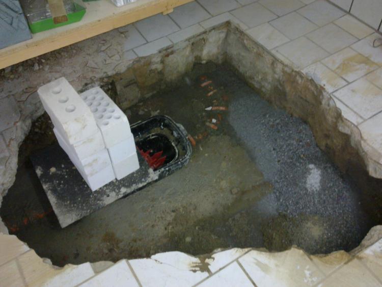

    Hallo Josef,
    danke für die schnelle Antwort.
    Bodenplatte m.E. nicht rausgeschlagen, alte Rückstaurohre entfernt, neue Rohre inkl.Rückstauautomat eingesetzt, mit Beton vergossen, fertig.

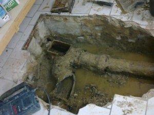

    So sah es vorher aus:
  5. #5 Gast036816, 11.01.2015
    da wurde gestemmt!
    die fugen zwischen altem neuen beton sollten mit harz verpresst werden.
    die neuen rohre bestehen aus und sind mit wieviel cm beton überdeckt???
  6. #6 wasweissich, 11.01.2015
    wasweissich
    wasweissich Gast
    ach du ahnst es nicht ,......
    zu der ausführung passt der KSstein richtig gut .....
    norbert , sieht man doch , einfach PVC-KG und betondeckung ganz genau nicht viel
  7. reezer
    reezer
    09.10.2014
    958
    Rentner
    Die Kalksandsteine würde ich als "Auftriebssicherung" beim Betonieren interpretieren.
    Und die Beton Überdeckung über den KG Rohren ist so viel oder so wenig wie halt durch den Bestand vorgegeben ist
  8. #8 Gast036816, 11.01.2015
    ich schätze mal 4 cm, denn da wurde in einem 2. arbeitsgang noch etwas drauf gebracht, ist wahrscheinlich auch nur ein estrich.
    also keine konstruktion gegen temporär drückendes wasser.

  10. #10 Gast036816, 12.01.2015
    wurde bereits geschrieben - die fugen versuchen mit harz zu verpressen.
  11. #11 JamesTKirk, 12.01.2015
    JamesTKirk
    JamesTKirk Gast
    Der Versuch, die Sache zu verpressen, wird wohl die unkomplizierteste Lösung sein. Sie muss aber von einer Fachfirma ausgeführt, das ist nichts für DIY. Und es kann sein, dass man da öfter ran muss und das nicht beim ersten Mal klappt.
    Da das ganze im Wasser steht und alles feucht ist und Bewegungen wohl nicht ausgeschlossen sind würde ich ein Reaktionsharz auf Polyurethanharzbasis (PUR-I) nehmen. Instandsetzungsziel "bedingt dehnfähiges Verbinden" bzw. "Abdichten" nach DAfStb-Instandsetzungsrichtlinie.
