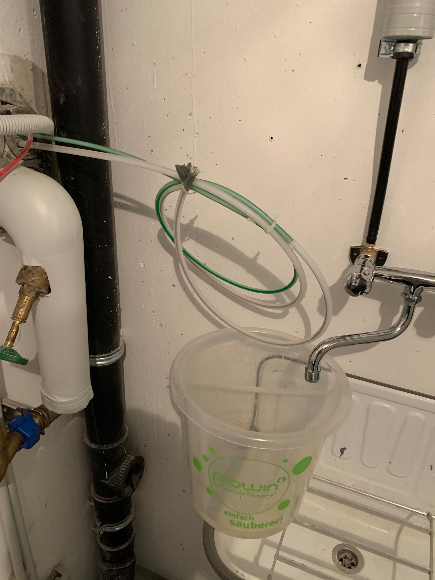

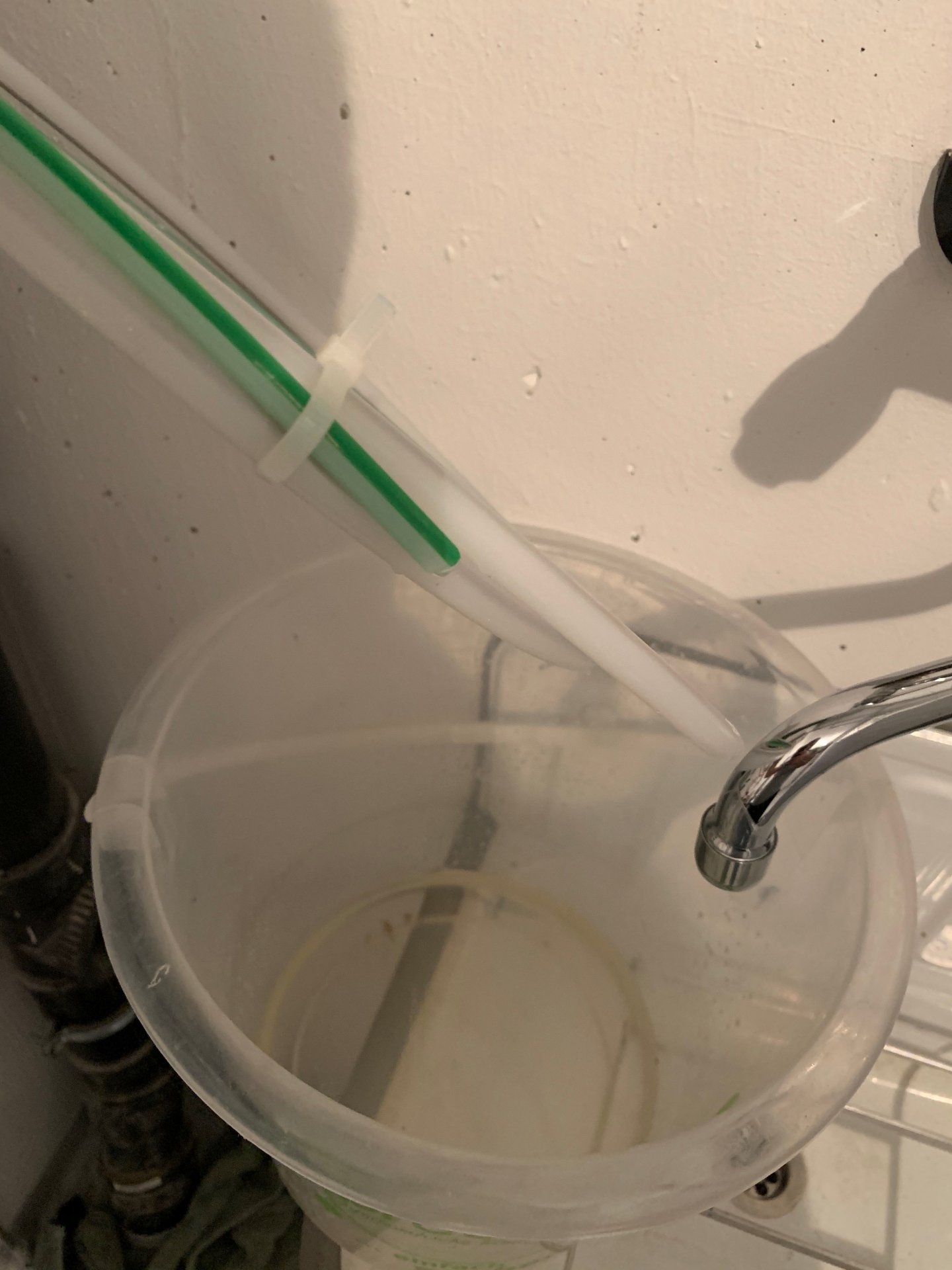

    Guten Abend zusammen,
    als es die letzte Woche stärker geregnet hat, ist mir durch ein DSL-Leerohr (Farbe weiß grün) Wasser in den Keller gelaufen. Ich schätze so ca. 20-30 Liter. Ich habe es relativ früh bemerkt und habe einen Eimer hinstellen können und den ab und zu mal ausgeleert.
    Ich habe es direkt dem Bauträger gemeldet und der Architekt/Bauleiter meinte für das Leerohr-Ende ist eigentlich die Gemeinde verantwortlich. Er wird sich mit denen in Kontakt setzen. Bisher habe ich den Eindruck, dass die Gemeinde bei solchen Sachen nicht die schnellsten sind. Was würde den passieren, wenn mir durch einen starken Regen einen Schaden entsteht? Kann man die Gemeinde und/oder Bauträger zur Verantwortung ziehen oder wie sieht sowas aus?

    Haben Sie mal ein Foto?

    So war die Auskunft, dass die Gemeinde die Kabel vom Verteilerschacht bis zum Bauland gezogen haben. Ab da an die verschiedene Anbieter. Hab Telekom Glasfaser (rotes Kabel) und das grüne wäre für Unitymedia. Da Unitymedia kein Glasfaser hat gehe ich von DSL aus ;). Prinzipiell ja auch egal, es sollte kein Wasser da reinkommen.
    Logo, geht direkt vom Hausanschluss weg

    Warum soll die Gemeinde dafür verantwortlich sein?
    Zum einen hat eine Gemeinde meistens nichts mit Telekommunikations Leitungen zu tun sondern die Telekom, Unitymedia, Deutsche Glasfaser oder wie die Unternehmen auch heißen mögen. Ich sehe dort auch keine Leitung in den Rohren also sind die außen noch offen. Da würde ich sagen das derjenige der die Leerrohre gelegt hat diese Außen mit einer Tüte oder sonst was hätte verschließen müssen.

    Aussage ist die Gemeinde legen die Leerrohre vom Verteilerschacht bis zum Grundstück. Mehr weiß ich auch nicht. Am Grundstück hingen am Anfang die Rohre aus.

    Was mir aber auffällt: Der Ausguss ist wie gegen Rückstau gesichert? Auch von da kann Wasser ins Haus eindringen.

    Zwei AP: Der, der das Leerrohr an das bestehende angeschlossen hat und der, dessen Leerrohr das ab Straße ist. Bei einem von beiden ist was undicht und das sollte behoben werden.
