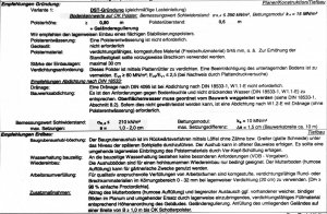

    Hallo zusammen, ich benötige mal euer Wissen.

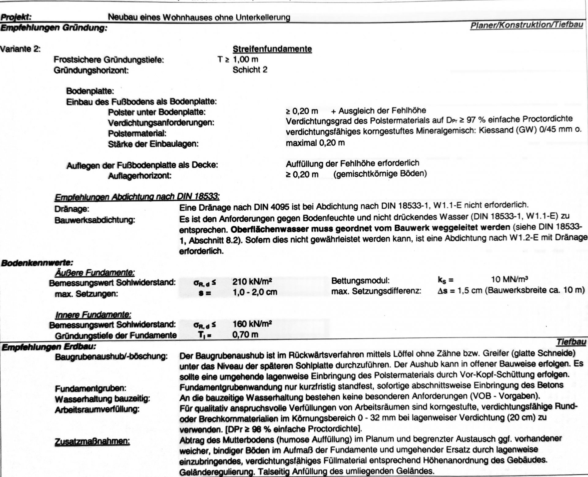

    Das Bodengutachten für unser BV ist fertig, es empfiehlt 2 Varianten.
    Einmal DST Gründung und einmal Streifenfundament.
    Welche Vor und Nachteile haben denn beide Varianten und welche ist günstiger.
    Ich habe vom Bauträger nur ein Angebot über die DST Gründung erhalten.
    Neubau EFH 100qm kein Keller.

    Ich würde zunächst den Gutachter fragen, warum er einen Aushub und anschließendes Polstermaterial vorschlägt. Das muß ja einen Grund haben.
    Es kostet zweimal. Erst den Boden entfernen und ablagern und dann Material kaufen , einbringen und verdichten.
    Eine andere Möglichkeit wäre eine Sauberkeitsschicht auf dem Boden. Warum schlägt er das bei diesem Boden nicht vor?
    Offenbar ist die Ursache der Grundwasserstand.
    Im übrigen führt eine Bodenplatte mit Bewehrung immer zu geringeren Setzungen als Streifenfundamente weil die spezifische Bodenpressung bei der großen Fläche geringer ist.
