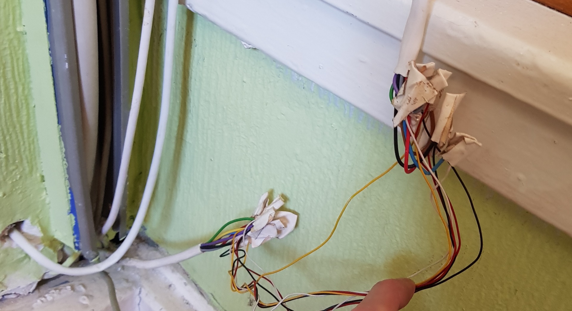

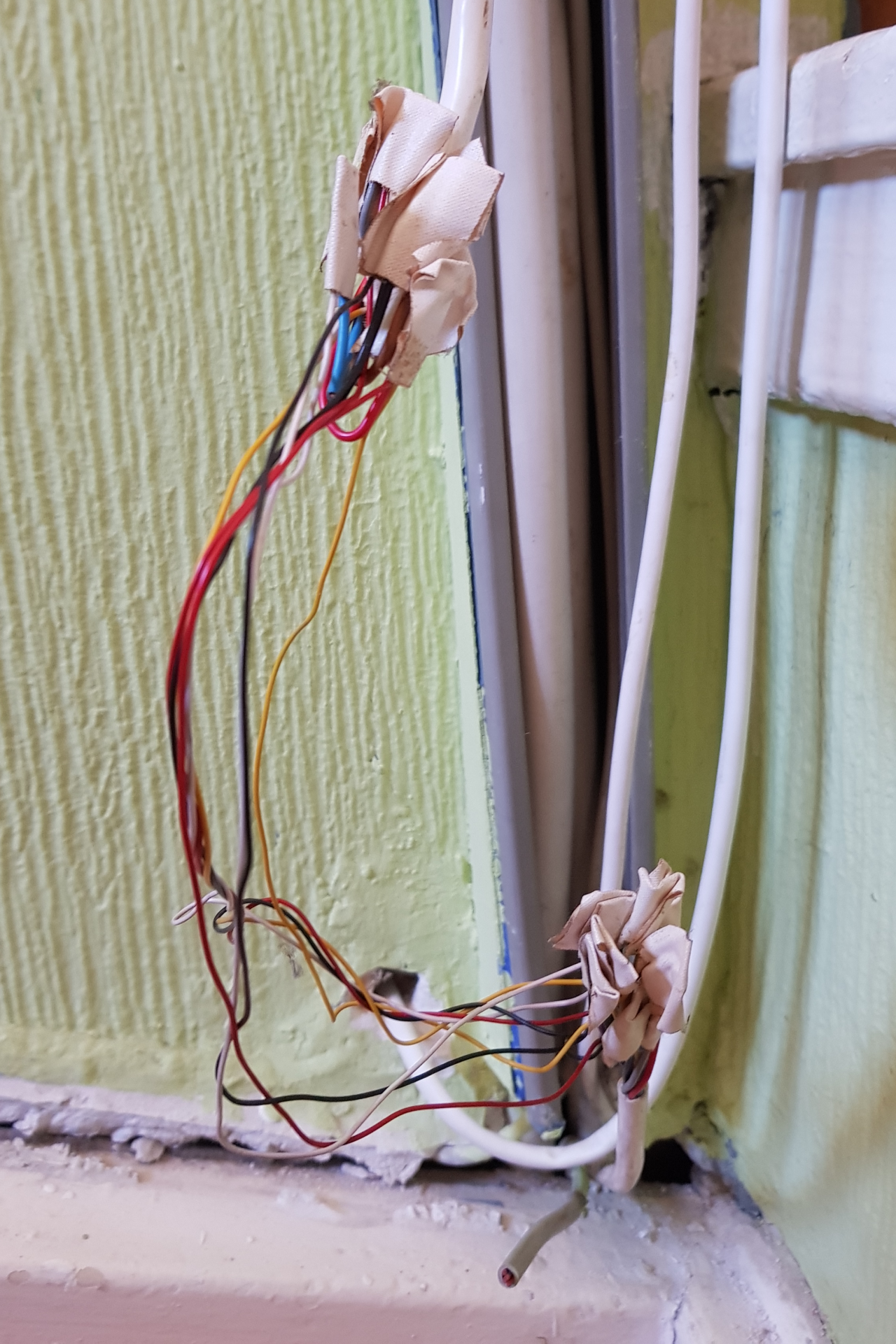

    Ich plane ein Netzwerkkabel vom Keller ins Dachgeschoss zu ziehen und möchte die vorhandenen Kabelschlitze im Treppenhaus dafür nutzen. Darin befinden sich (dicht gedrängt) mindestens die Koax-, Telefon- und die Stromleitungen zur Unterverteilung des 1. OG & DG.
    Zusätzlich bin ich im 1.OG auf folgende interessante 8-adrige Kabelverbindung gestoßen:
    Erkennt evtl. jemand was das sein könnte?
    Das benannte Kabel verläuft zusammen mit dem Telefonkabel ins Dachgeschoss. Das Koaxkabel geht getrennt davon mit dem Stromkabel in eine andere Wand.

    Klingel Anlage wobei die meist 2-Draht ist auch im MFH, oder evtl alte Telefonanlage / isdn . Die sind dann 4 Draht kommst mit 2 Geräten dann auf 8....
    oder jemand Hand früher als es noch dsl Splitter brauchte den Anschluss und Splitter separat vom Router bzw Ntba gehabt ....
    wenn du’s wirklich rausfinden willst dann musst du mit einem leitungs sucher weitermachen (induktiv „pfeife“)
    Kabel erstmal entwirren und die Farben etc. aufschreiben.
    Das ist auf jeden Fall kein Telekom Kabel, siemenskabel scheint auch nicht zu sein.... aber vielleicht ähnlich (mehrere weiße sind ja vorhanden)
    die Kabelverbindung ist Katastrophal und gehört erneuert mit den korrekten Verbindern

    Das kann von Telefon, über Klingel und Türkommunikation bis zur Stasiwanzenverdrahtung alles sein. Warum suchst Du nicht die Leitungen im Keller und im Dachboden? Sollen wir das für Dich tun?

    Ich dachte dass das evtl. ein Standardkabel ist und jemand mit geübten Blick das schnell zuordnen kann.
    Ein Stasirelikt wird das hier eher nicht sein :)
    Der Splitter/NTBA war tatsächlich mal im DG platziert aber vom Telekom-Verteiler stammt das Kabel nicht.

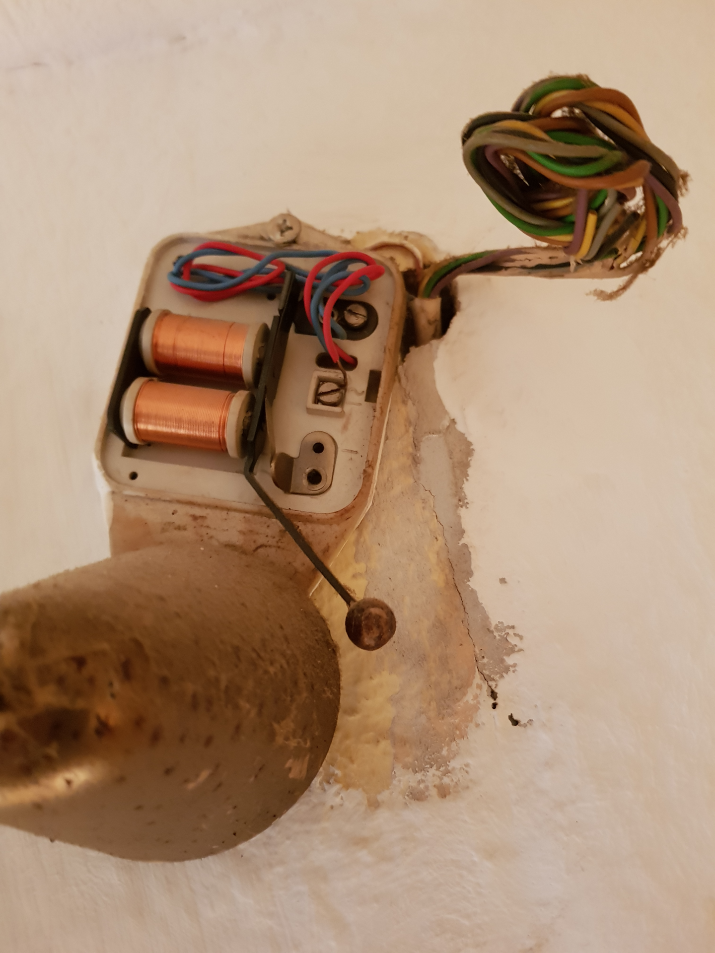

    Habe im DG mal weiter gesucht und der erste Blick ging auf die Klingel:
    Manchmal sieht man den Wald vor lauter Bäumen nicht...
    Danke euch!

    Ein "Dom -Läutewerk " ! ( Wiki ):wow
    Mit einem Dreh an der Glocke kann man die Lautstärke einstellen ..völlig analog:smoke

    Google mal nach scotchlok ur2 das sind meiner Meinung nach ideale verbinder

    Das mit dem Dreh war mir neu, gut zu wissen :28:
    Fand ich auch sehr spannend und habe interessehalber mal nach dem Hersteller "Mehne" gesucht, konnte aber nichts (mehr) finden. Bei Grothe gibt es aber scheinbar noch eine baugleiche Variante:
    Kleinläutewerk LTW 4477A (kann hier noch keine externen Links posten)

    Ich würde die 8 Einzeldrähte in dem Schritt gerne durch ein Stück Cat7-Netzwerkkabel (geschirmt, AWG23) ersetzen. Spricht da aus deiner Sicht was dagegen?
  10. #10 simon84, 22.04.2020
    22.649
    6.561
    Nein überhaupt nicht. Ich würde mir überlegen ob du an beiden Enden (oder zumindest unten) eine Netzwerkdose setzt, so dass du später flexibler bist und die eigentliche Leitung nicht mehr anfassen musst.
    Du kannst ja in die Netzwerkdose ein 1m Patchkabel stecken, das abschneiden und dann dort die entsprechenden Adern verbinden.
