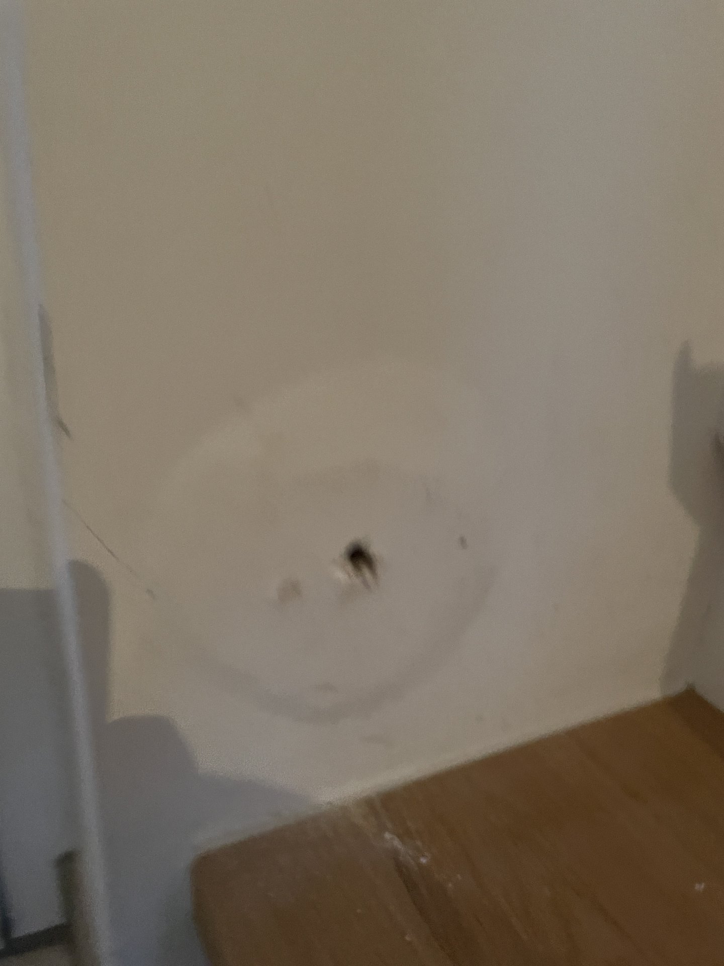

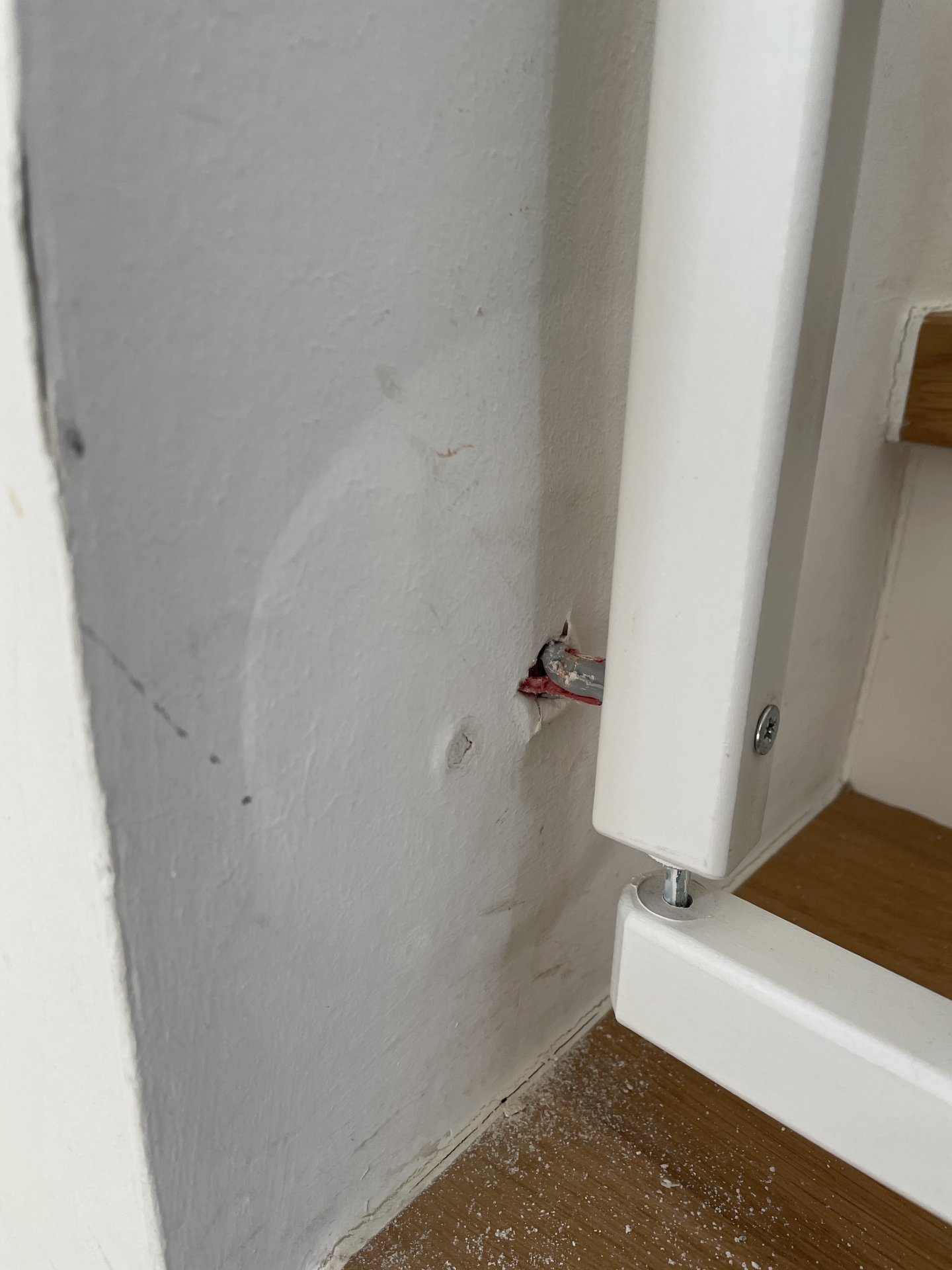

    am Wochenende haben die Geburtstagskinder zu Hause zu wild gespielt und das Treppenschutzgitter unserer Kleinen an der wandseitigen Befestigung aus dem Mauerwerk gezogen (Siehe Fotos). Es ist an der Stelle eine Art "Beule" an der Wand entstandnen.
    Wie kann ich die Stelle bestenfalls reparieren bzw. den Dübel ordentlich wieder festmachen (Injektionsmörtel?). Das Loch in der Wand ist deutlich größer als der Dübel vorher war und fühlt sich dahinter "hohl" an.

    Sicher daß es Mauerwerk und nicht Trockenbau ist?

    Ganz sicher Mauerwerk.

    Der Dübel saß offensichtlich nur im Putz und die jugendlichen Qualitätstester haben dankenswerterweise die Schwachstelle gefunden, bevor das Kleinkind den Abflug macht.
    Hilft nur Tapete mit Putz ab. Mit Mörtel ausbessern und geeigneten Dübel in die Kekskrümelwand einsetzen.
    Poroton ist ziemlich das Ungeeignetste, wenn man etwas an die Wand hängen will. Herzliches Beileid.
