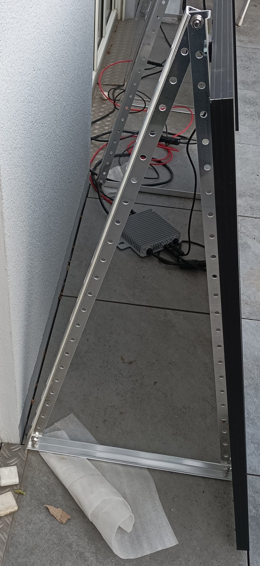

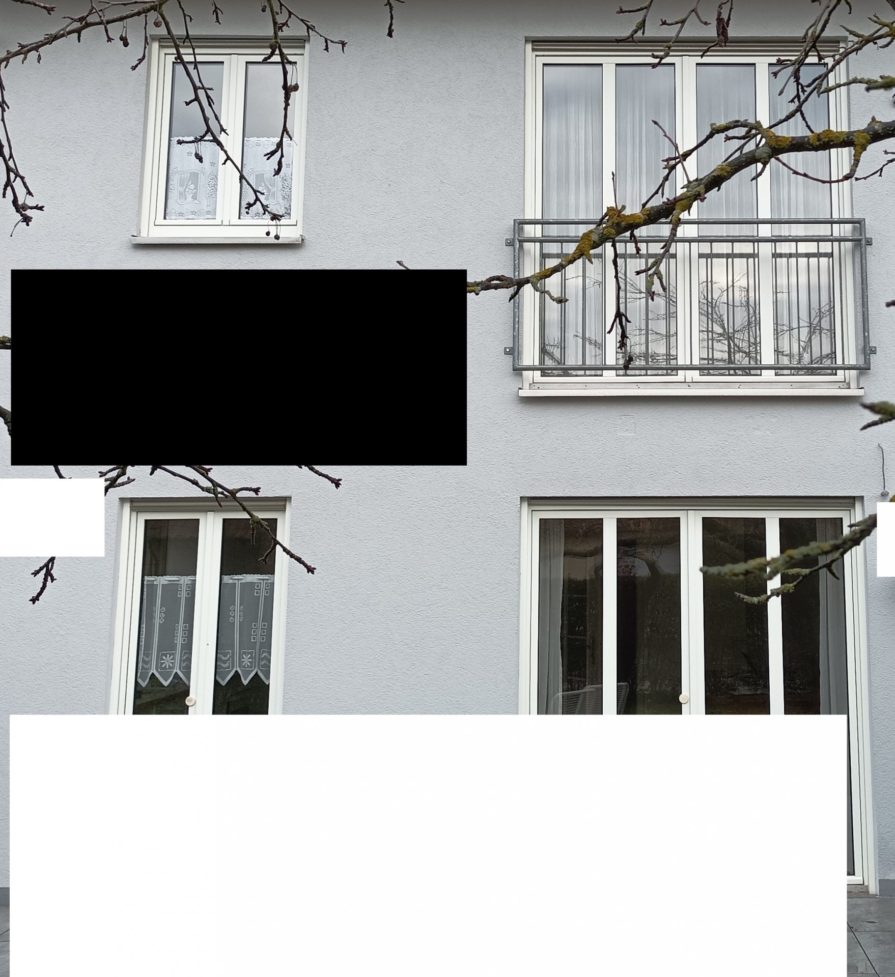

    Die Hauswand besteht aus 38 cm langen Porotonhochlochziegeln aus dem Jahre 1992.
    Es sollen zwei Solarmodule befestigt werden, die unten etwas von der Wand abstehen.
    Siehe das Foto mit der Dreieckshalterung.
    I
    II\
    II \
    II---\
    I
    I
    I
    Die Module sind inkl. der Halterungen 25 kg schwer.
    171 cm x 114 cm x 3 cm

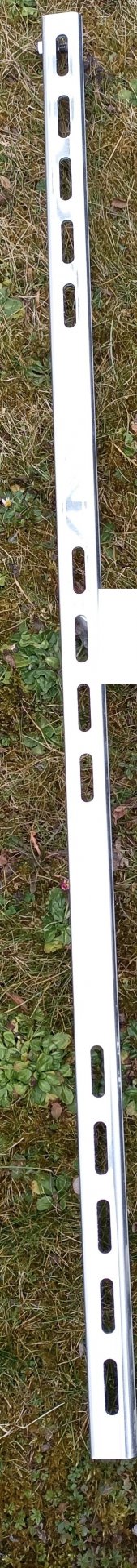

    Ein Foto zeigt das Rechteck-Profil mit den vorhandenen Löchern für die Wandmontage.
    Die Ausschnitte sind 40 mm x 11 mm. Insgesamt ist das Rechteck-Profil 117 cm lang. Es wird plan an der Dreieckhalterung.jpg Halterung.jpg Dreieckhalterung.jpg Halterung.jpg Halterung.jpg Dreieckhalterung.jpg Halterung.jpg Wand befestigt.
    Welche Bohrungen soll ich für die Befestigung benutzen?
    Ich könnte im oberen Bereich z. B. alle 5 Löcher nutzen.
    Welche Dübel und Schrauben soll ich besorgen?

    Ich bin gewöhnlich dafür, Fotos vom Objekt zu zeigen.
    In diesem Fall verwirren die vielen Fotos nur, bzw. sind sie sinnlos.
    Es ist völlig egal, ob Du PV-Module, einen Armleuchter oder eine Konsole für eine Lenin-Büste an die Wand hängen willst.
    Schwachpunkt sind nicht die Metallprofile sondern ist Deine Kekskrümelwand. Ich bin oft genug verzweifelt, in diesem Mist etwas vernünftig festzukriegen.
    Das einzig Zuverlässige sind ordentliche Chemiedübel. Ich habe immer welche von dem orangeroten Bohrmaschinenverkäufer aus Liechtenstein genommen. Andere funktionieren sicher auch. Wichtig ist nur, dass sie im Mauerwerk (es widerstrebt mir eigentlich, das Zeug so zu nennen) eine große und tiefe Oberfläche ausbilden, die sich mit jedem Brösel verbindet.
    Dann werden auch Deine Module halten. Letzendlich reicht eine M8er Schraube an jeder Ecke.

    Ist die Wand gedämmt? Wenn ungedämmt würde ich je das 2. Loch von aussen nehmen und das Gestell mit 10mm Abstand montieren. Als Befestigung auf jeden Fall
    M8 sehe ich auch so.

    Die Wand ist ohne Wärmedämmung.
    Ich werde, nach Euren Tipps, M8 nehmen und je eine Ankerstange für das jeweils zweite Loch von außen setzen.
    Eventuell könnte ich oben noch für das fünfte Loch eine Ankerstange setzen. Je nachdem, wie ich den Befestigungen traue.
