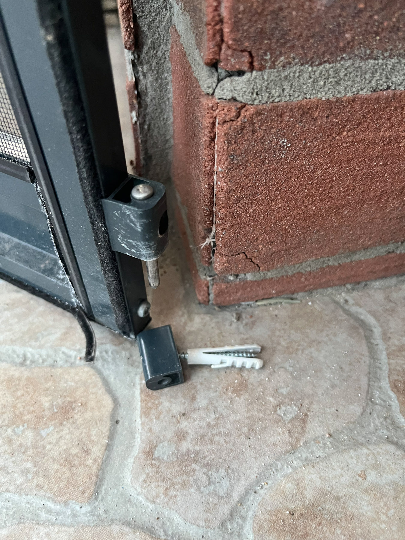

    Hallo liebe Gemeinde,
    unsere "Fliegentür" an der Terrasse wurde erneuert, wobei wir die Halterungen der Vorgänger genutzt haben.
    Davon ist die untere nun "ausgerissen".

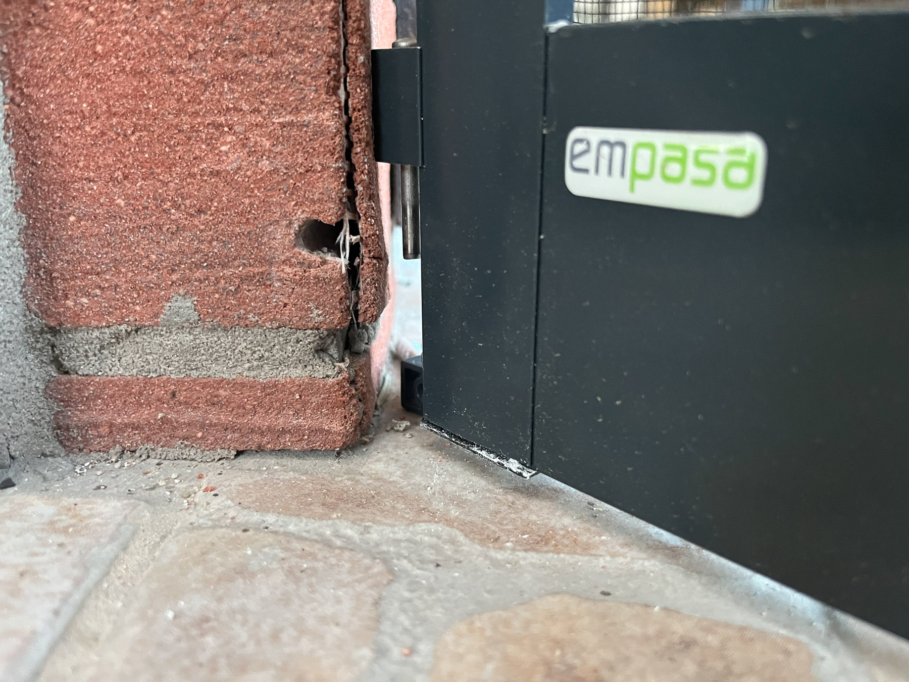

    Es ist eine Stelle direkt an der Kante hinter der Verkleidung.
    Hat jemand eine Idee, ob und wenn ja, womit wir den Dübel wieder einkleben können?
    Ein Verschieben seitlich oder in der Höhe ist leider nicht umsetzbar.
    Dank und Gruß

    Das ist komplett bescheuert montiert. Das wirst du egal wie nicht wieder zum halten bekommen.
    Ohne Versetzen keine Chance.
    Es sei denn, du lässt dir einen Edelstahlwinkel anfertigen, den du von zwei Seiten über Eck anschraubst und daran das Scharnierteil montierst.

    Alles Loch vom Dübel mit Alleskleber oder Sekundenkleber komplett affüllen und dann Dübel zusammendrücken und wieder reinschieben und warten bis es trocken ist. Das könnte funktionieren, wird aber wohl natürlich nicht ewig halten.

    Mit Injektionsmörtel oder racofix
    Wenn das nicht hilft dann versetzen
    Kleber ist zu weich und härtet zu lange aus

    Ich denke auch das das die beste Idee hier ist. Fischer Montagemörtel FIS VL 300 T Injektionsmörtel Verbundmörtel 300 ml kostet um die 12 Euro auf der e Bucht.

    Würde zu einer Metallwinkel-Lösung raten.
    So direkt an der Ecke mit Dübel wird kaum eine dauerhafte Lösung sein.

    Da wäre gut zu wissen wie lange es bis jetzt gehalten hat (der Putz sieht schon ein paar Jahre alt aus) und wie es jetzt zu dem Schaden gekommen ist (dagegen gelaufen ? Überlastet ?)

    Ich danke euch für die vielen Tipps.
    Die Geschichte mit dem Winkel gefällt mir aktuell am besten, da dafür alles
    vorrätig ist.
    Es ist dann zwar nicht ganz so schick...aber im nächsten Jahr, wenn neue Dämmung kommt, wird
    es dann komplett neu gemacht.
