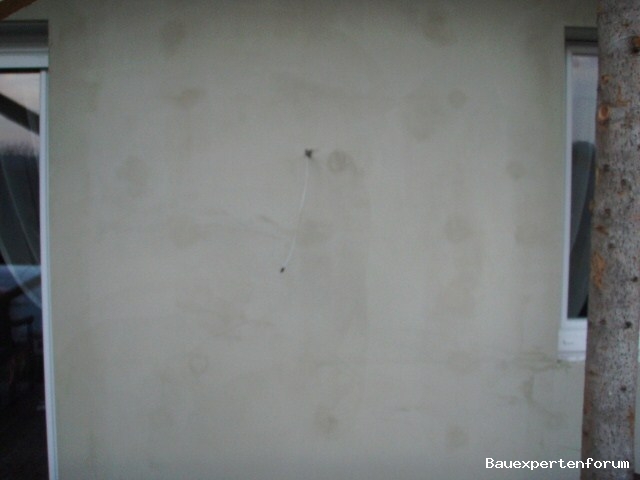

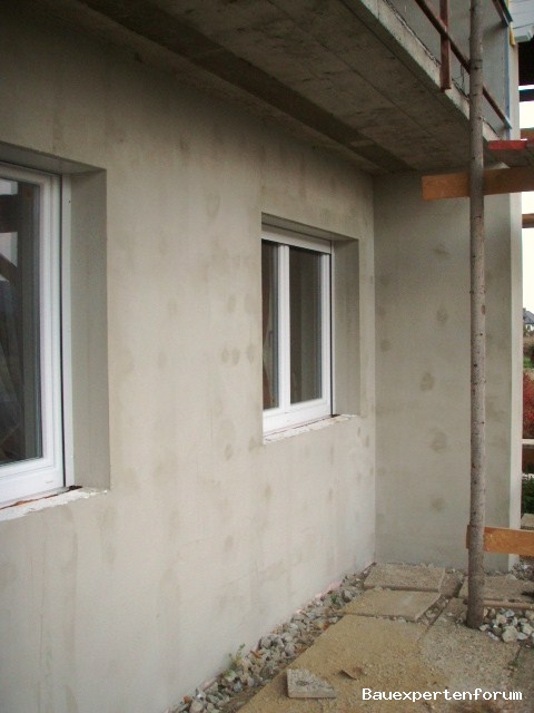

    Nach eingehendem Studium des Forums, und damit verbundenem Frohsein, dass es immer noch schlimmer geht:D bitte ich höflichst um euren Rat.
    Mein WDVS wurde gespachtelt, das Amierungsgewebe drauf geklatscht und gleich drüber gespachtelt. Die Dübel wurden zuvor einigermaßen bündig gesetzt und 2 mal gespachtelt.
    Die Oberfläche ist komplett eben und laut Messung trocken (kein Wunder nach 1,5 Monaten)
    Jetzt gibt es das optische Problem, dass die Dübelstellen dunkel sind. Ich habe die Befürchtung, dass man dies nach Aufbringung der Grundierung und des Putzes durchleuchten sieht (gelber Kunstharzputz)[​IMG][​IMG]

    Wie kann etwas Dunkles durchleuchten...? :think

    ähem, hüstel...die Dübelstellen sind einfach dunkler

    Das ist auf den Kunststofftellern lediglich anders getrocknet...

    Die Frage ist jetzt: Soll/ muß man nochmal spachteln ? (Es sind ca. 2 - 3 mm Spachtel aufgetragen - Gewebe zeichnet sich darunter stellenweise ab) Oder wird das von der Grundierung und Putz vollends verdeckt ?
    Der Vertreter von der Herstellerfirma der Spachtelmasse meinte es seien 5 mm vorgeschrieben.

    hat er Spachtelmasse gesagt? Hat er ds gesehen und wie ist gemessen worden?

    aber wo und wie gemessen? aufgeschnitten?

    Nachdem die Fensterbretter noch nicht montiert sind kann man es dort einigermaßen gut erkennen.

    Ich weiss jetzt nicht was du für ein Oberputz machen willst aber eigentlich dürftest du sie danach erstmal nicht sehen. Nach einer zeit können sie sich wieder markieren (ich gehe mal davon aus das du ganz normal schlagdübel genommen hast) da sie die temperatur gut leiten. Die Hersteller angaben haben meisten einen sinn.

    Die Mörtelstärke an Abschlüssen messen ist nicht wirklich Aussagekräftig

    Genau das möchte ich vermeiden. Bezüglich der Fensterbänke: Da wird links und rechts das WDVS ca. je 15mm eingeschnitten, um die Fensterbänke einzupassen.

    Es kann Dir gut passieren, das -angenommen es ist zu dünn armiert worden- man bei Wetterumschwüngen die Dübel durchschimmern sieht. Kann sein, muß aber nicht

    Sollen die Männer meines Vertrauens da jetzt nochmal komplett drüber spachteln ?

    Immer noch nicht in der Fläche die Dicke überprüft?

    Doch. Hat 2 mm.
