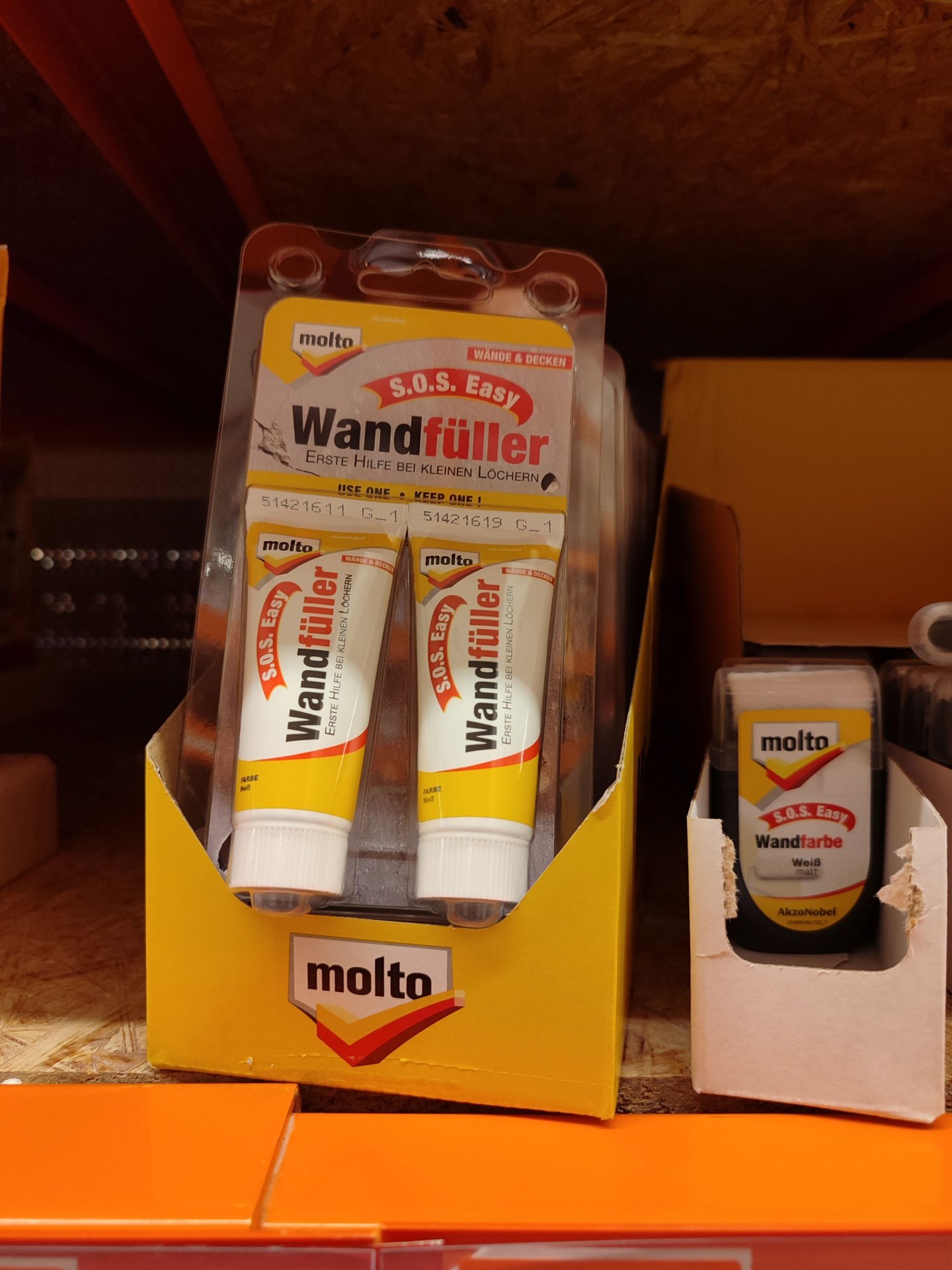

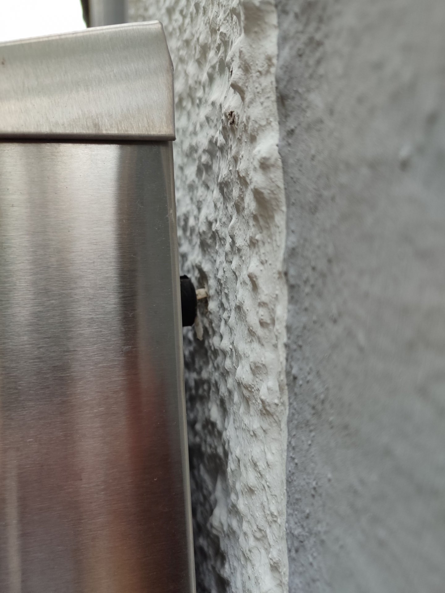

    Ich weiß das ist pillepalle Kleinkram aber trotzdem.
    Weiß jemand ob das Produkt dafür geeignet ist, den Dübel wieder im Putz fest zu machen?
    Da hatte jemand gegen den Briefkasten randaliert und jetzt ist der Dübel locker geworden.
    Im Baumarkt waren nur Abzubis die nichts wussten.

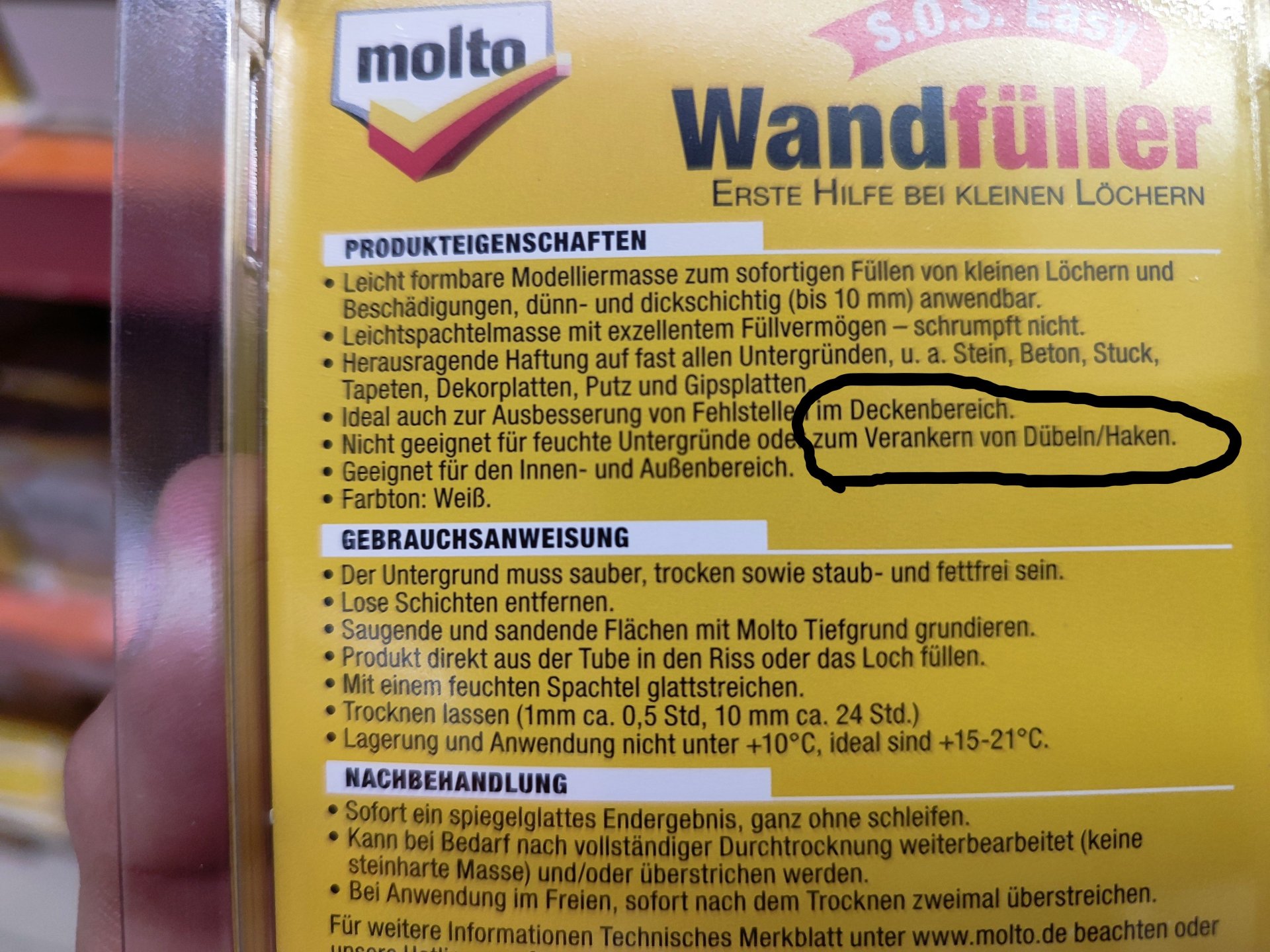

    Da steht, es wäre nicht zum Verankern von Dübeln, aber glaube für den Zweck dürfte es trotzdem reichen.
    Oder gibt es was besseres, habe momentan nur für die winzige Stelle Verwendung.

    Mit diesem Tubenzeug bin ich schon mal grandios gescheitert, als ich damit Dübel fixieren wollte. Der schon ein paar Jahr(zehnt)e überlagerte Modellgips hat es dann gerichtet.

    Ich habe tatsaechlich das Produkt im Innenbereich verwendet. Ich war recht skeptisch, hat aber ueberraschend gut funktioniert. Allerdings Sind bei mir auch nur sehr geringe Lastansprueche vorhanden. Amazon.de

    Ist nur einer der 4 Dübel locker geworden, der ist aber noch drin.
    Werde jetzt kein Fass aufmachen sondern etwas Mörtel ins Loch machen und dann direkt den lockeren Dübel hinterherdrücken, wird schon halten :-)
