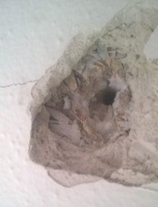

    wir haben uns eine DHH (Bj. 90) gekauft, die teilweise renoviert wird.
    Aktuell bin ich beim Anbringen der Unterkonstruktion aus Metallprofilen für eine Gipskartondecke im Wohzimmer (ca. 30 qm).
    Beim Aufbau halte ich mich an die Dokumentation von Knauf (D112.de).
    Die Befestigung der Direktabhänger erfolgt mit Knauf Deckennägeln 6x35 mm (Betondecke).
    Das klappt bis jetzt insgesamt ganz gut, wenn auch sehr zeitintensiv ;-).
    Allerdings habe ich in Teilbereichen der Decke (Erker) ein Problem mit der Befestigung der Direktabhänger. Dort befindet sich auf dem Beton eine nichttragende Schicht von 4-5 cm bestehend aus Putz, irgendeinem Fasermaterial und Styropor. In diesem Bereich kann ich die Deckennägel nicht verwenden.
    Was sollte ich hier stattdessen für Dübel verwenden?
    Vielen Dank und Grüße
    Christian
    So sieht die Decke aus:

    Naja, irgendwas tragendes muss da schon sein (ich tippe auf Holzbalken) Wenn du die gefunden hast, dann kannst du eine Decke nach Anleitung an diesen montieren.
    Ein Dübel der in Gips, Holzwolle und Styropor hält wäre mal ein wahrhafter Geniestreich der Industrie.

    ..tragend ist der Beton unter der Dämmplatte ..lesen
    Aber es könnte auch ein Holzbalken-Erker sein..
    Lösung : Dämmung im Bereich des Befestigungs-Punkt des Abhänger entfernen .
    Und dann den Deckennagel verwenden.
    Für die Lobbyisten und Wärmebrücken -Fanatiker :
    Für die daraus entstandene " Lücke " gibt es mit Sicherheit eine technische Lösung ..Bauchemie aus der Dose .
    Natürlich FCKW-frei und ohne Weichmacher usw. usf.

    das sind Holzwolle Leichtbauplatten,
    genauso ist es...
    @Moreppo, ich denke du bist Trockenbauer? Ahnung hast du aber keine

    Mein Fehler, das mit dem Beton hab ich überlesen.
